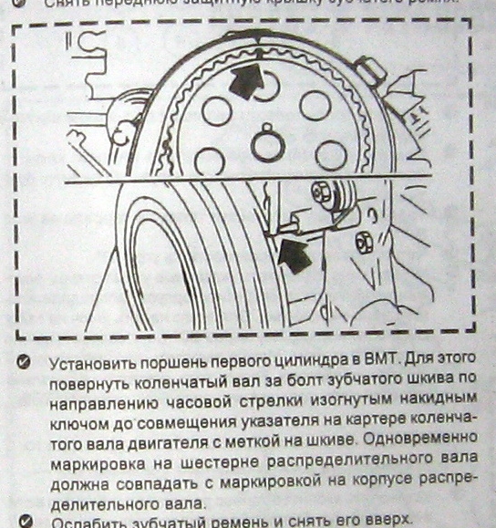

А как потом выставлять все по меткам и одевать ремень ГРМ?

Метка на шкиве распредвала должна совпадать с меткой на корпусе распредвала, там такой бугорочек есть
[attachmentid=45908]
Метки коленвала ты знаешь где. Только в книге написано что метка на картере. У меня так же как и у тебя на кожухе ремня ГРМ шип торчит пластиковый. Есть только маленькое замечание при совмещении меток коленвала смотреть нужно сверху автомобиля. У меня просто был случай когда смотрел со стороны колеса, а от туда картина выглядит немного иначе. И можно ошибиться на один зуб.
Проворачивать коленвал легче с выкрученными свечами. Я поддамкрачивал переднее правое колесо, включал 4 передачу и крутил колесо.
А...Ну и что бы стянуть и одеть ремень ГРМ нужно при ослабить помпу и повернув её ослабить ремень. Тут у многих проблема т.к. бывает прикипевшей. У меня в гараже есть здоровый такой ключ, на 40 с чем-то который отлично цепляется за помпу.
Вроде всё, если что не понятно обращайся.
Это точно, что сверху надо смотреть???

Да. Если смотреть со стороны, то получается, что на распредвале зубья ремня попадают на зубья шкива, а не ложатся в выемки.
