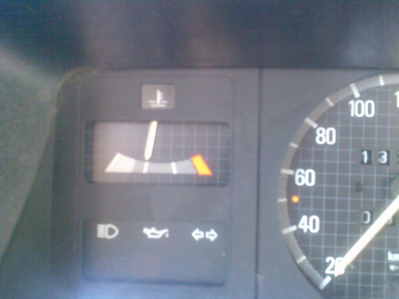

термостату 2 года,и ту вдруг пришли холода а машина не нагревается до 90,второе деление даж не проходит,че эт ему пришол ппц?

народ. у меня стрелка выше второго деления не поднимается, это правильно или термостат по пи....е пошёл???

Отправлено 03 Ноябрь 2009 - 00:33
вот стрелка больше не идет!я так понимаю термостат менять надо...
Вообще никогда не ползет? У меня при езде точно как у тебя, но если стоять на холостых, то ползет до верха почти, особенно летом, до включения вентилятора.
