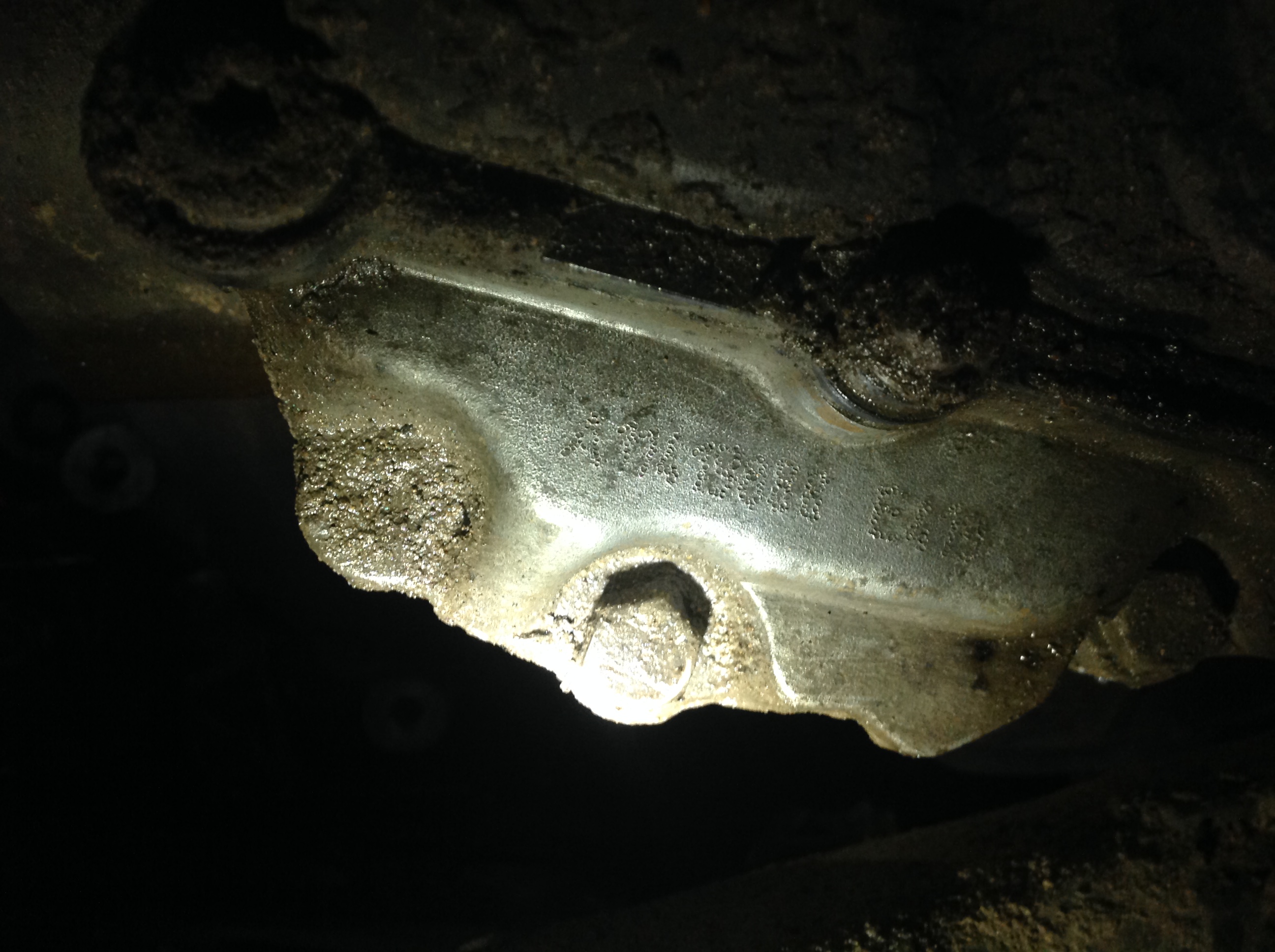

Продавец прислал код коробки который выбит на корпусе: А11419888__E419, вот там где подчеркивание нет ничего просто пробел, коробка робот с opel astra h 1.6 2011 года, первый раз встречаю пробел в этом месте это как? продавец утверждает что это F17, помогите пожалуйста!!!!!!! У меня в место пробела Z4

попросите его прислать фото коробки
минимум 2 штуки
1. фото крупным планом коробки с местом где этот номер пробит
2. сам номер крупно и максимально приближенно.
можно и просто саму коробку с разных видов.
тогда можно будет точно сказать, что за коробка.
пока по косвенным признакам это похоже на вашу коробку.

Отправлено 25 Декабрь 2015 - 16:05

похоже на 17-ю.
е419 ваш вариант, остальное не критично.
