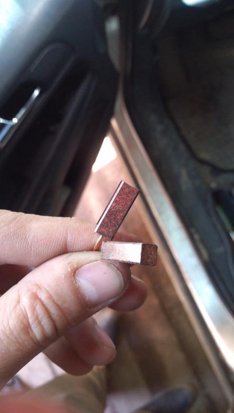

Отправлено 05 Апрель 2021 - 16:07
ВСЕ! Вопрос поиска щеток решен!!!. Идеально подходят от интегрированного реле-регулятора генератора газели на инжекторный двигателе. По габаритам  ширины ничего вообще подпиливать не надо !! . Если вы потеряли пружинки  - подходят и пружинки от них -  только ровно пополам их надо расстригнуть!!!. Сами щетки длинные. Только на наждачке сточить по высоте. И все. И самое главное - они медно-графитовые. Цена вопроса - 200 р. Если будете искать вот фото из интернета как этот реле-регулятор в сборе выглядит.

лучше конечно артикул

если я правильно понял это оно, https://www.avtoall....970314716400005
артикул соответственно  1613771080
артикул 50008311
@Synthetic у вас другой_ там щетки просто графит
