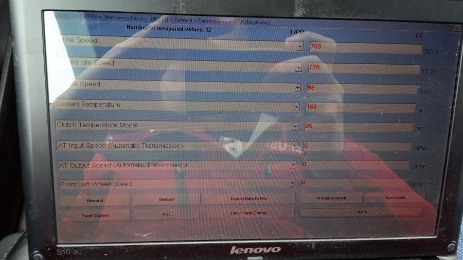

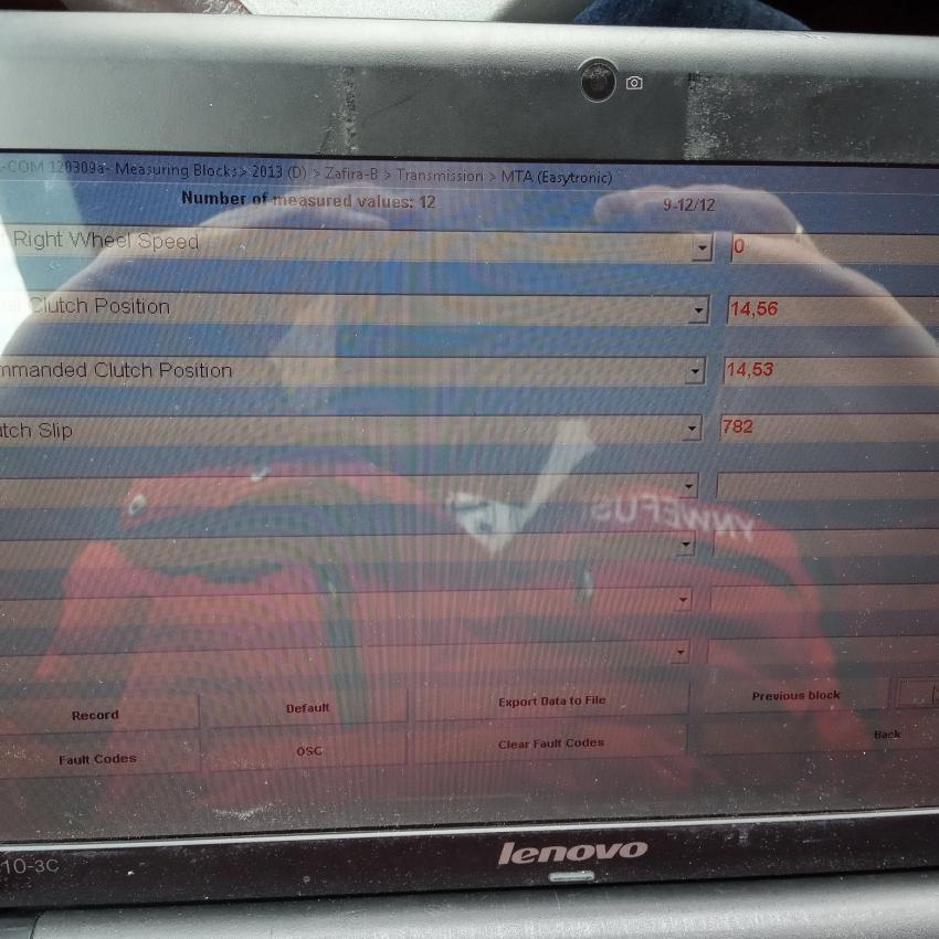

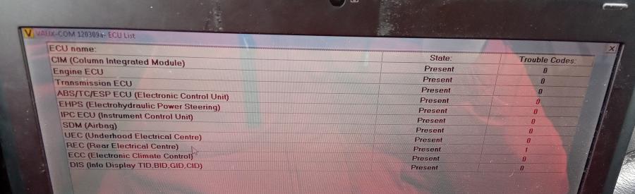

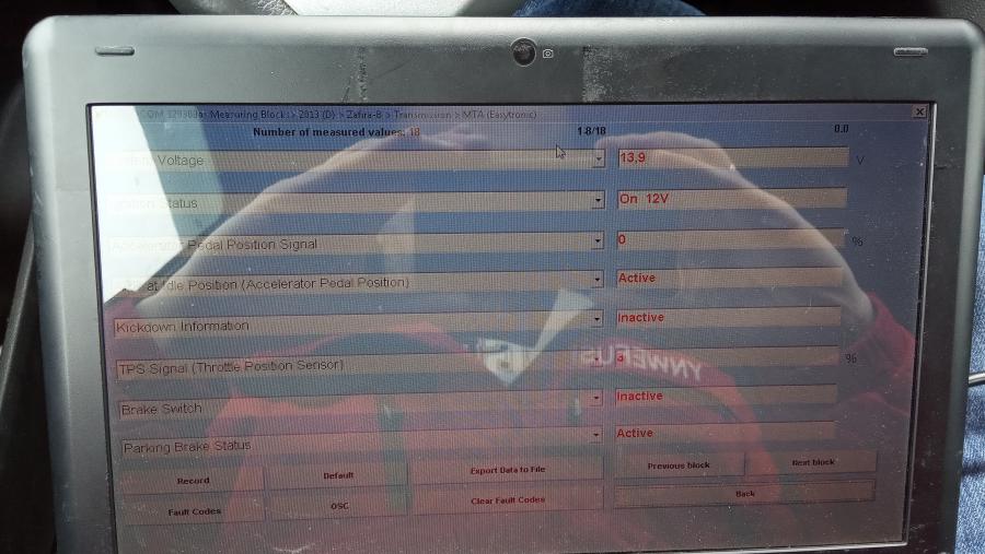

Ну вот. Пол дня прошло и 200км пробега и снова дергается. При трогании вплоть до глохнущего мотора. Словно на механике резко бросили сцепу. Каждый светофор трэш какой-то.
Первый разтзаглох на первом светофоре после спокойной езды на круизе и пройденных 100км по трассе.
Ошибки по сим нет.
Остальное на фото.
В движении показания скорости и вход/выход коробки бодро меняются.

@александр51 фото снято на ходу?

Отправлено 25 Май 2021 - 17:58
нет. на месте. заведен. нейтраль.ручник.
если отпустить тормоз и дождаться пока машина сама начнет ехать, то получается более менее плавно. если начинаешь жать газ - рывки. причем не всегда.
думал может еще осенью мне жижу при адаптации не заменили. но вчера после сброса ошибки по сим модулю и адаптации, машина просто идеально ехала. с ноября как я ее взял, она ни разу так не ездила. переключения вообще не ощущались. утроп поехал вроде тоже норм. а как пол дня поездил так началось опять. словно первый день за рулем и на механике

нет. на месте
Тогда почему блок видит скорость в 98 км\ч?
Жижу опять не поменяли? Она же изнашивается, потом нагревается и начинаются танцы.
Кроме адаптации, обучение делали?
