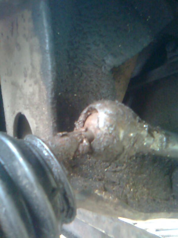

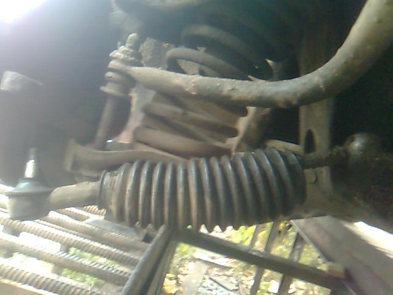

[attachmentid=41682] [attachmentid=41683] Это я менял наконечники с тягой. Вид их ужасает,да ещё и свободного хода на руле было см 3-4!! Вобще такое ощущение что их не меняли с 78г. smile.gif) На фото самая плачевная сторона.Изза неё всё хрустело и не чуствовалась дорога. Левая ещё более ли менее,тока болт возле наконечника,тот который как крепление чтоб не раскручивалось ничё.Просто вросли в друг друга.Перепробовал всё что есть, в итоге уже целый механизм,не раскрутить. С правой пыльник снял нармально,а вот с с левой пришлось подрезать,что не есть гуд sad.gif Может есть у кого хорошие пыльники? А то у нас в городе както проблематично с ними. После замены ощущения на ура,вот тока в право тянет маленько.Но со старыми пыльниками не хочу пока на развал ехать.Вобщем ищу пыльники два штуки,как поставлю сразу же на развал.
