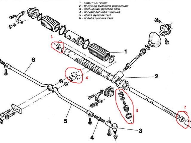

можете кто то объяснить какая должна быть втулка та что со стороны зубов (на первом рисунку обведена красным цветом и подписана 2)...а то я что то не пойму,диаметр вала 26 а на втулке внутренний диаметр 26,8 и видимых следов износа на ней невидно, если эта втулка будет плотно прилегать, без люфта, к валу.. то как тогда будет прижиматься вал регулировочным болтом???....
и еще с какого метала точить эти втулки ???[attachmentid=47255]
это втулка номер 2. Здесь стирается пластмассовый кожух на втулке и на мелких кочках рейка гримит.

проблема в том, что втулка не разбивается, а разбивается пластмассовая оболочка. Если выточить втулку размером больше(как втулка и оболочка вместе взятые), то будет жрать рейку.

Ramzes50, ,кост89, прав. там на пластиковую каретку достаточно положить немного алюминевой фольги и стука не будет. проверено на практике.
