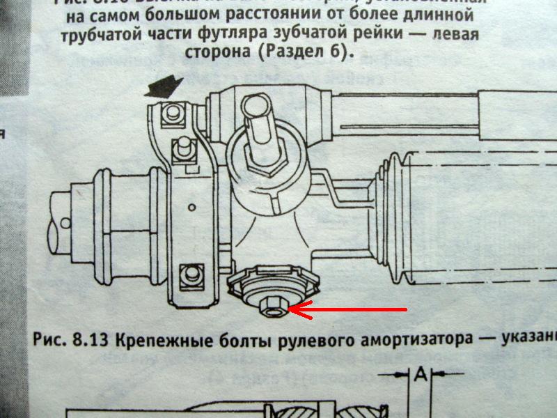

#414 VIK11
VIK11
  • Cообщений: 832
Отправлено 06 Июль 2013 - 20:37
militaryse10,
Болт красной стрелкой указан, он в салон не выходит.

Отправлено 06 Июль 2013 - 21:33
ну я про этот болт и имел в виду. Просто может не так сказал.
Там трудно долезть что-бы контргайку открутить.
А что этот болт держит? То есть устраняет люфт вала или как ?

#417 Кузьма69
Кузьма69
  • Cообщений: 4 078
  • Город:Тверь
Отправлено 07 Июль 2013 - 09:06
Поджимает рейку к валу.
