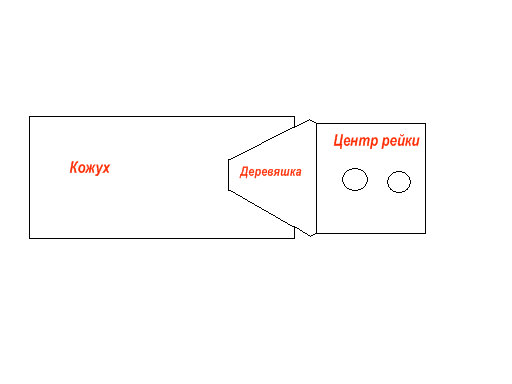

Тазовские не натягивал,а напирал так называемый семяпровод сельхоз сеялки.Он с плотненькой такой резины и как бы один в один по диаметру и упорно не хотел натягиватся.По ходу основное натянуть на центральную она больше.Выстругал топорм деревяшку чють больше в диаметре под конус,на неё напёр этот гафрированный шланг.И принцп что бы он с деревяшки уже соскочил на центральную хрень(ту что с двумя дырками под болты рейки.Дальше зажимал шланг проволкой и придерживая проталкивал деревяшку.Сразу центр с двух сторн,а потом уже на рейку.В общем мног написал и не понятно....))) Мот это поможет[attachmentid=80902]
Блин,фотка не грузится

Отправлено 05 Ноябрь 2011 - 00:49
чёт паинт свой с компа не вижу...а с телефона есть вроде. Изображение
