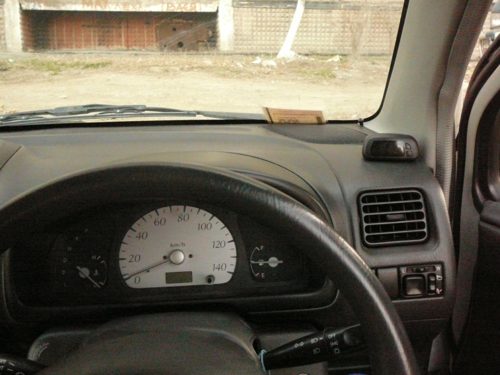

подцепил к свободному проводу который шел на панель приборов..............видать для
панели с тахометром

Именно так, вешается в паралель штатного тахометра.Работает нормально.

1.По подключению тахометра-вешается следующим образом на штатный жгут панели приборов с помощью клипс -сигнальный зеленый тахометра-коричневый/желтый,красный тахометра - +черный/белый на панель от зажигания, черный на массу, подсветка тахометра + - на красный/желтый +подсветки панели, масса на массу.На моем тахо есть переключатель 3,4,6 цилиндров, самое интересное что реальные обороты показывает на положении 6 цилиндров.Тахометр Autogauge, 2 дюйма, стакан установочный отдельно, всего 1700 рублей
2.Противотуманки-Hella, 90мм. линзованый ближний свет от компонентной оптики.В прошлом году покупал за 3000 руб, кнопка включения от Astra-F-600 руб. реле -от Матиза противотуманок.
Прикуриватель параллельно штатному повесил?
и как понял что на 6 цилиндрах правельно показывает?
я на своем выстовил три цилиндра, вроде правельно показывет на холостых 850-900 обор
подключал так же как и ты

нет тахометр другой , цифровой электронный...........
фотки выложу позже ...........завтра наверное
#73 Timon_54
Timon_54
  • Cообщений: 18
  • Город:Владивосток
  • Автомобиль: Suzuki Wagon R
Отправлено 16 Апрель 2009 - 12:32
фото[attachmentid=31704] [attachmentid=31705]
