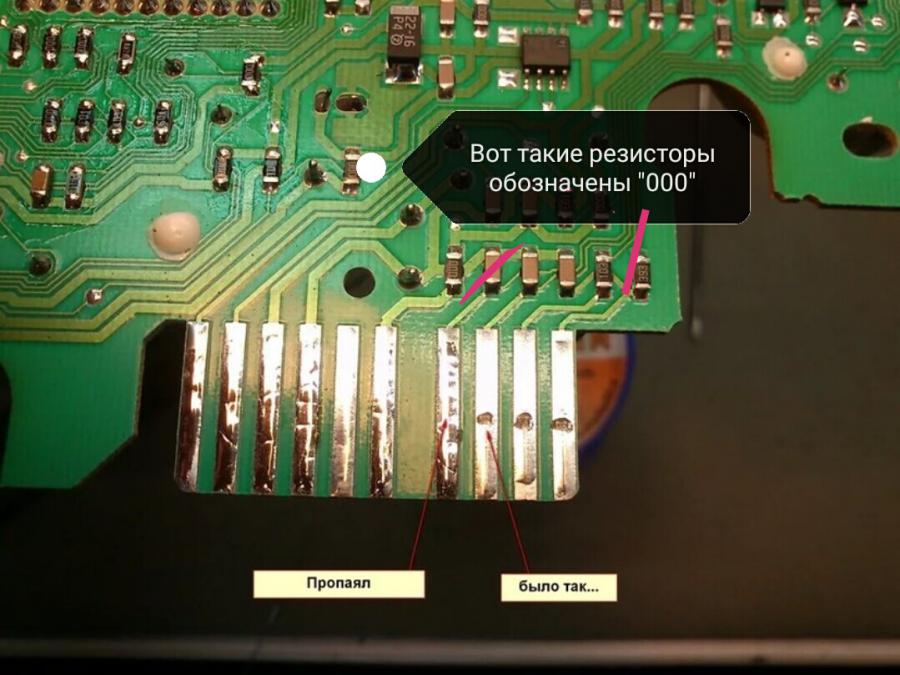

Похоже на утопленика?)) Не знаю, брал машину полтора года назад у перекупа. На сырость и влажность воздуха электрика реагирует моментально. Ездил в абхазию, там влажность повышенная у моря. Вот там то спидометр и помер. Плату почистил. Спидометр не работает. Прозвонил от контактов прибора до микропроцессора  - дорожки целые. Дальше не знаю куда прозванивать. Я не соображаю в этих сопротивлениях, транзисторах)

Похоже на Опелях это болезнь, чинил несколько раз приборки с Фронтеры, Астры и ещё какие-то, с похожими симптомами (не работает спидометр, не показывает уровень топлива) везде одно и тоже. На плате есть несколько нулевых сопротивлений, чёрный прямоугольник с "0" на корпусе, вот их надо аккуратненько пропаять тоненьким паяльником, прижимаешь чем нибудь металлическим сам резистор, чтоб не отвалился и паяльником прогреваешь. Помогает.

Плата от Фронтеры, но резисторы должны быть такие же.
т.е. резистор с нулевым сопротивлением? это как?
маркировка на элементах стандартизированна. если по всем обозначениям нуль, то это не резистор, а проводник или перемычка получается.

Совершенно верно, применяются как перемычки, но ещё и как предохранители (резистор-предохранитель), применяются в блоках питания, импульсных схемах и прочем... А сопротивление у них всё равно есть, но порядка десятых или сотых долей ома.

любой проводник тоже имеет сопротивление. им часто пренебрегают и считают нулевым, особенно при малой длинне.
что же до предохранителей, то есть специальные элементы именно предохранителельные перемычки в линейке SMD элементов.
