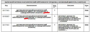

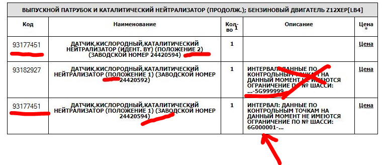

#2107 animator
animator
  • Cообщений: 15
  • Город:Йошкар-Ола
  • Автомобиль: Opel Agila A
Отправлено 16 Апрель 2019 - 12:42
@roma48, @berkut @Амбр
То есть, если мой номер шасси начинается 7G00..., то у меня не используется датчик, который в средней строке.
Тогда нужно заказывать Датчик Положение 1.
Но у Датчик Положение 1 и Датчик Положение 2 одинаковые номера. Это ведь нормально?
Сообщение отредактировал animator: 16 Апрель 2019 - 15:13
#2108 berkut
  • Cообщений: 16 585
Отправлено 16 Апрель 2019 - 18:28
конечно нормально. ведь так производитель определил.
