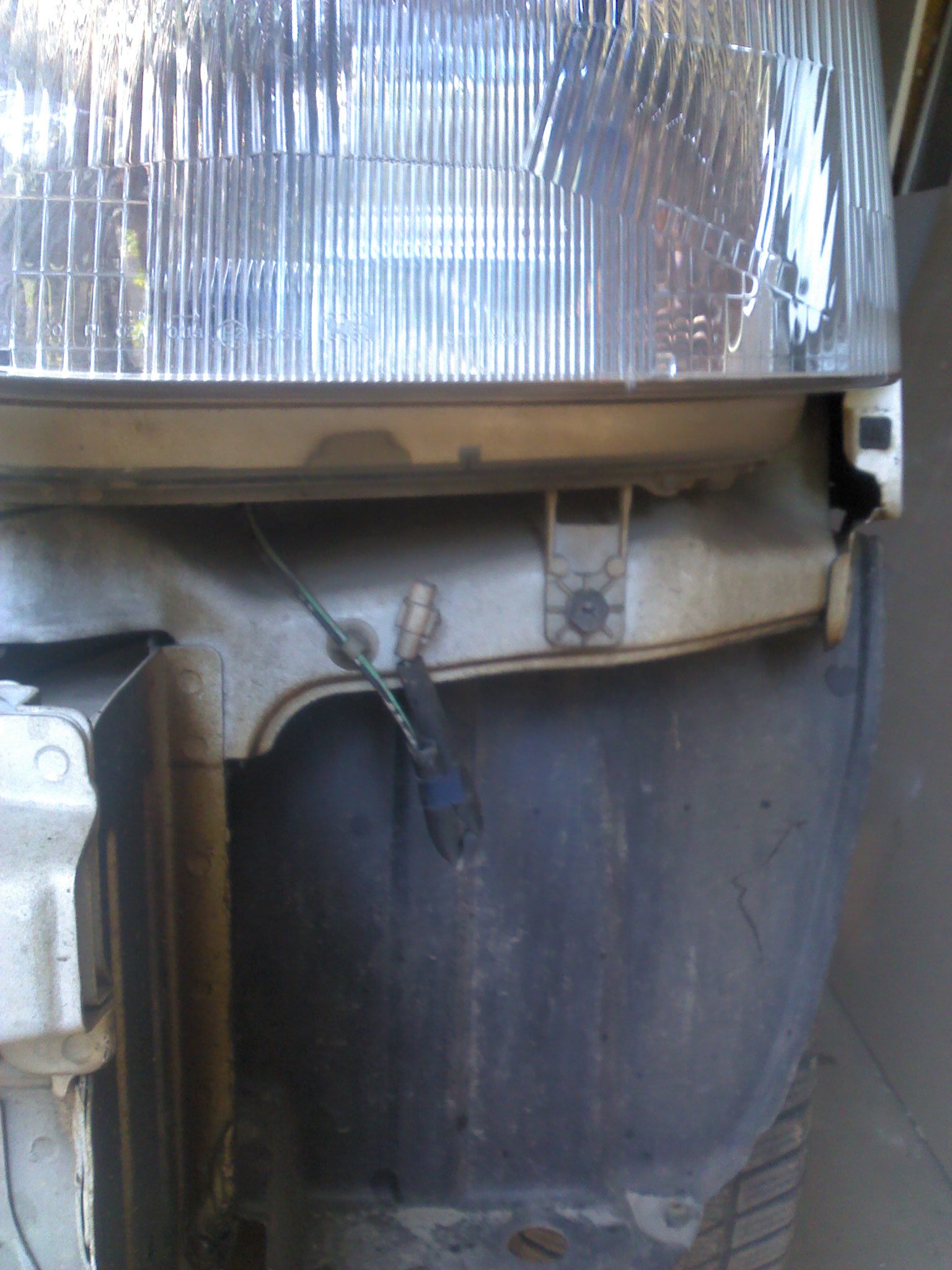

такой вопрос, после снятия бампера увидел, что есть провода для ПТФ[attachmentid=89459]
загорелся их себе поставить. но, нет кнопки в салоне под это дело. и подойдут ли вот такие ПТФ?
это просто лампа в 1 светодиод. в разъем может и подойдут. а дальше куда?
как куда? на места птф, LED Super Bright Car Fog Light вроде фог это туман,не?
fog - туман, птф-противотуманная фара, а лот с ибея - лампа для ПТФ. а птф - вот
