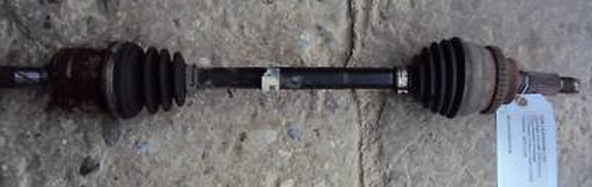

Цитата(valli @ 3.5.2013, 16:25) Просмотр сообщения
Ребята, подскажите пожалуйста, левый вал со шрузами отличается по моделям двигателей или нет? У меня 1.2 хер. Пойдет ли вал от 1.0 хе ?
На ибее нашел вал себе на твинпорт, но цены от 30 евро и до 150.
Валы на германском eBay
С финансами проблема, хочу сэкономить.
У agila c двигателями Z10XE и Z12XE согласно данным exist.ru валы отличаются по длинне (640мм и 605мм соответственно).
По двигателю Z12XEP exist длинну не показал. Но исходя из того, что отличия между Z12XE и Z12XEP только в конструкции впускного коллектора, 99% что вал от Z10XE неподойдет.

#959 roma48
roma48
    Я всё вижу.
  • Cообщений: 2 592
  • Город:Липецк
Отправлено 08 Май 2013 - 09:42
Это логично (не уверен), ведь мотор длиннее на один горшок и коробка смещена.

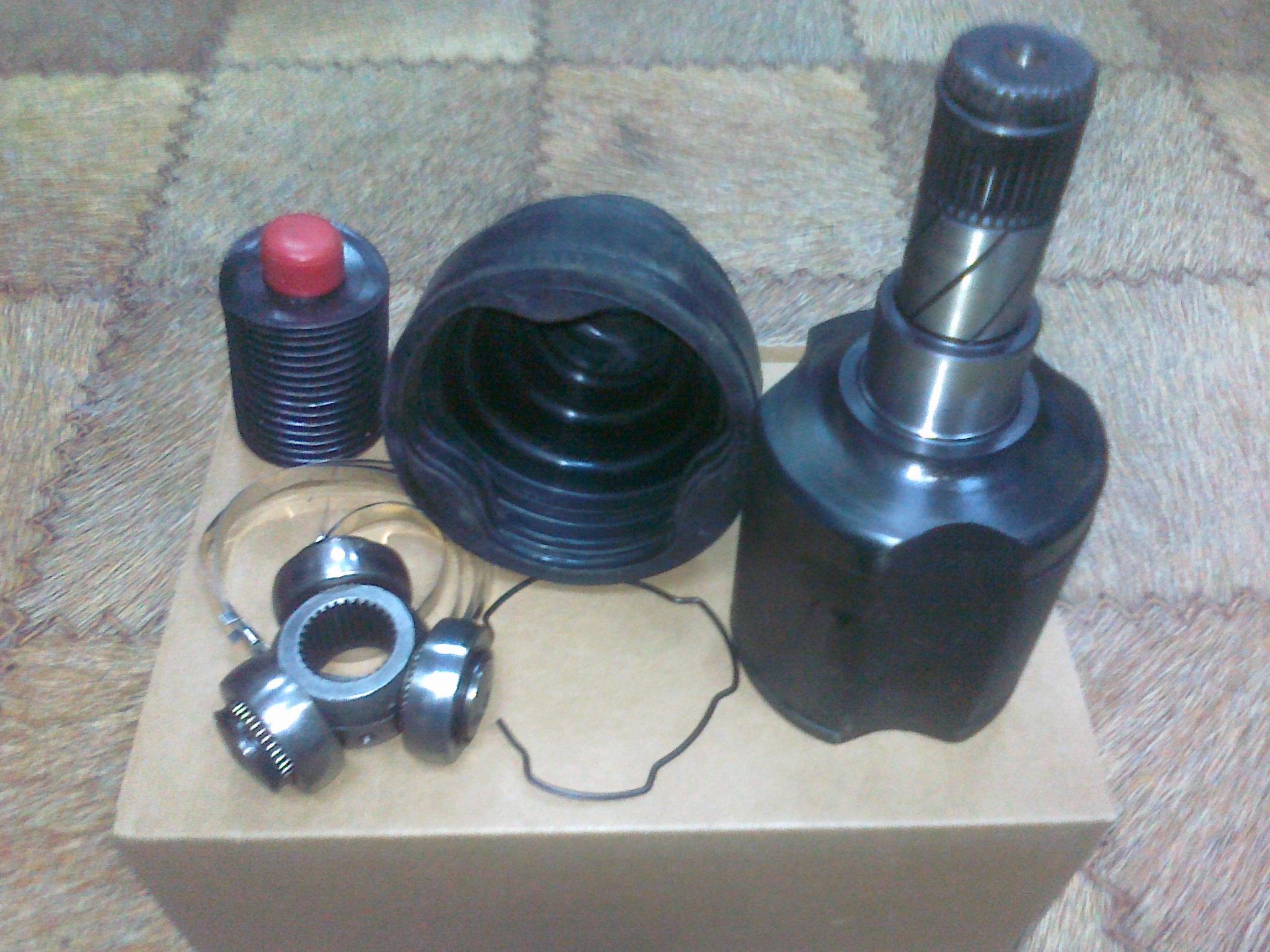

#960 valli
valli
  • Cообщений: 178
  • Город:Эстония Нарва
  • Интересы:Opel Agila 1.2
  • Автомобиль: Opel Agila A Z12XEP Twinport 1.2 59KW 80PS 1229 f13
Отправлено 08 Май 2013 - 20:39
А по внешнему виду вы можете сказать, допустим трипойд на валу или шарики. Вот у меня из коробки торчала такая штука, сам стакан - [attachmentid=103519] . Но я боюсь ошибиться при покупке, так-как никогда не видел эти валы со шрузами, да и шрузы отдельно тоже.
Этот ШРУС или ШРУС думаю купить на ибее, но не могу определить по внешнему виду оно или нет? [attachmentid=103520] - это с трипойдом?
