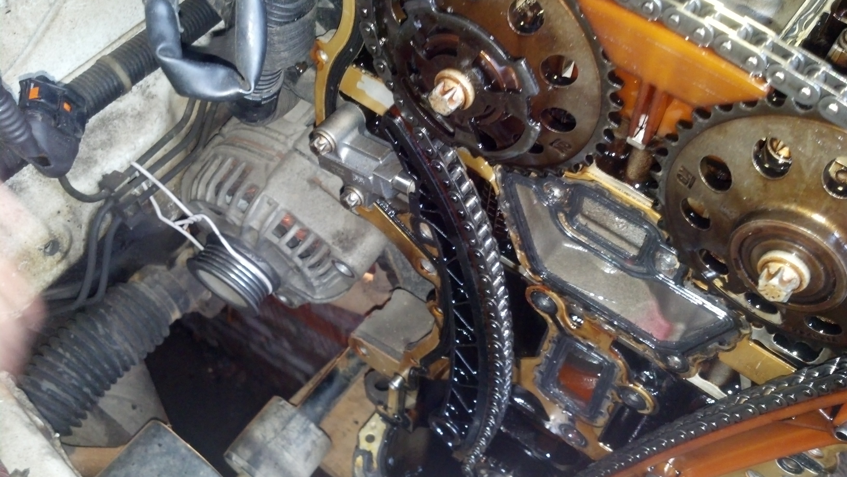

Отправлено 26 Май 2013 - 12:31
вчера поменял гидронатяжитель цепи,стоял swag, поставил febi(т.к. при старте из моторного отсека был жуткий грохот секунды 3). за одно поменял сальник коленвала, масло с фильтром и антифриз(на голубой, т.к.сказали что розовый не благоприятно действует на радиатор),прокладку клапанной крышки. прокладок на помпу и на термостат не нашел, не было в наличии. время работы с 9.30 до 18.00. звук пропал, чему очень рад. только жаль, что пришлось немного герметика промазать из-за отсутствия прокладок и потому что не трогал прокладку поддона и боковой крышки.
Сообщение отредактировал Rasto4nik: 26 Май 2013 - 12:36

#1011 roma48

#1012 Rasto4nik
Rasto4nik
  • Cообщений: 399
  • Город:Минск
  • Автомобиль: Agila 1.0 white 2001 z10xe
Отправлено 26 Май 2013 - 20:24
Цитата(roma48 @ 26.5.2013, 18:10) Просмотр сообщения
Красиво внутри. Видимо плохого масла мотор пока не видел.
у немчуры по тех.книге лили синтетику ну и я тоже не отхожу от правил. q8 5w40. если честно,то машинка ржавая только под задним бампером усилитель или как его правильно называют. smile.gif

#1013 Ковровец
Ковровец
  • Cообщений: 135
  • Город:Ковров
  • Автомобиль: Opel -Agila 1.2 Z12XE 5MT 2001, Chery Tiggo FL 2014
Отправлено 26 Май 2013 - 20:45
Тоже собираюсь заняться ГРМ, но еще не решил: все менять или только гидронатяжитель. Предварительно несколько раз перечитал соответствующую тему форума и TIS 2000. В TIS 2000 предписывается перед сня тием крышки-корпуса ГРМ демонтировать генератор, а у тебя на снимке он на месте - значит не мешает? Непонятно только для чего ты шкив генератора привязывал к тормозным трубкам? И еще вопрос: сливая антифриз все досуха ведь не сольешь, а ты его еще и заменил на другой, перед заливкой нового антифриза систему не промывал?
#1014 Rasto4nik
Rasto4nik
  • Cообщений: 399
  • Город:Минск
Отправлено 26 Май 2013 - 22:34
смысла менять цепь не вижу. гидронатяжителя думаю достаточно, имхо.
....В TIS 2000 предписывается перед сня тием крышки-корпуса ГРМ демонтировать генератор, а у тебя на снимке он на месте - значит не мешает?
промывал.
Я в Telegram - @rasto4nik

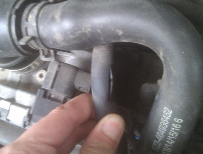

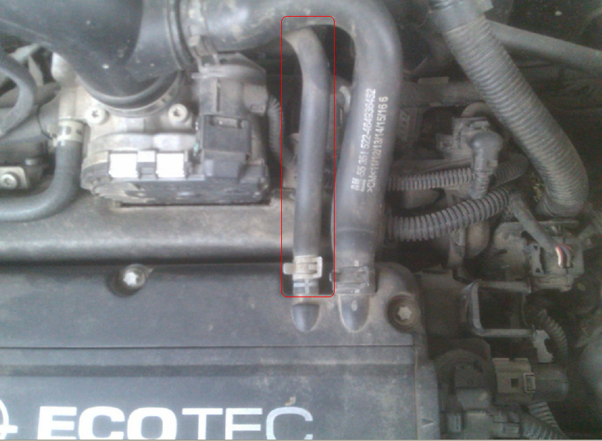

  • Автомобиль: Opel Agila A Z12XEP Twinport 1.2 59KW 80PS 1229 f13
Отправлено 27 Май 2013 - 08:27
Подскажите пожалуйста, за что отвечает эта трубка?
[attachmentid=104114]
Она оказалась лопнувшей.
[attachmentid=104115]
Можно ее временно замотать изолентой? Почитал темы по поиску, вроде эта трубка вентиляции картера, но я не уверен.

#1019 fotonplus
fotonplus
    МуравьЕдоЕд
  • Cообщений: 2 232
  • Город:Ярославль
Отправлено 27 Май 2013 - 09:27
это обе трубки вентиляции. по толстой чистый воздух в картер поступает, по маленькой засасывается в камеру сгорания
#1020 Mak$
Mak$
  • Cообщений: 186
  • Город:г.Каменск-Уральский
  • Автомобиль: Agila z10xe, Ваз 21102
Отправлено 27 Май 2013 - 10:22
Можно замотать.
fotonplus, может я и не прав. Но по моему обе трубки идут во впускной коллектор и служат для "отсоса" картерных газов, только толстая идет до дроссельной заслонки, а тонкая за ней (сразу во впускной коллектор). По тонкой картерные газы поступают в коллектор на ХХ (т.к. дроссельная заслонка закрыта, и разрежение через толстый шланг меньше чем через тонкий), а при движении дроссельная заслонка открывается и разрежение через толстый шланг увеличивается (так-же как и количество картерных газов).
