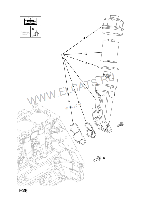

Добрый день) Может кто в курсе, как снять корпус масляного фильтра? Перестал в нем держать клапан обратного давления, на "холодную" заводку чайник не гаснет около 5 секунд.
сначала фильтр пробуй менять ,мы проходили через это...
а держится он на 3х болтах,ничего сложного масла грамм 200 вытекает
Да это у меня уже второй год. Фильтров наменял немерено) А откручивать корпус сверху или снизу? Легко добраться или нужен съем радиатора?

не помню как там добраться,но я его снимал когда коллектор выпускной снимал,по сути снимать радиатор точно не нужно я думаю,держится на 3х болтах снизу....и клапанов ты там никаких не увидишь....... я все таки думаю на фильтр,или маслонасос...[attachmentid=114250]

Попробую с фильтра. Но клапан там точно есть, дренажный или еще как его называют, он не дает маслу сливаться в поддон.

ну может он внутри,но когда снимаешь его там только канавки... впринцыпе,он не очень дорого стоит...

Так есть смысл заморачиваться или это еще укладывается в норму? Боюсь чтобы не было "масляного голодания"((

Часто у фильтрующего элемента обламывается пластиковая юбочка. Это чёрное колечко остается в посадке крышки фильтра. Может там проблема?
Нет, фильтр с юбкой вставляется в крышку масляного фильтра нормально. Сделана капиталка двигателя, моторист сказал дело в клапане масляного корпуса.
Может попробовать руками прижину разработать внутри масляного корпуса?
