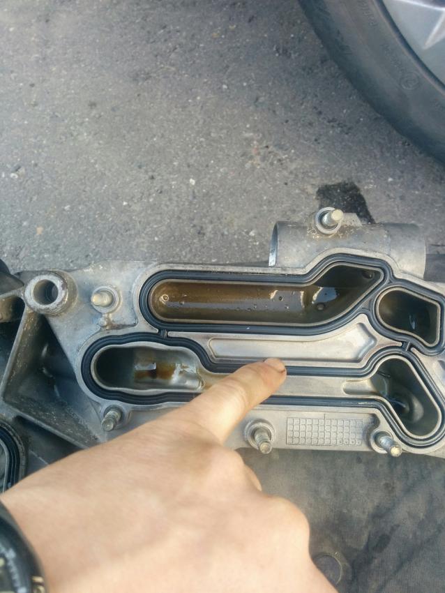

первичные сомнения в том, что теплообменник является причиной закрались сразу. он был сухой и чистый. также чистый и сухой был блок.
разбор теплообменника поддтвердил это.
как видно на фото. между зонами прохода жидкостей есть полость. если бы было смешивание масла и антифриза, то эта полость была бы в масле, антифризе или в сметане от их смешивания, однако она чистая.
на фото теплообменик в таком виде, какой предстал при его вскрытии. представьте как было его обидно половинить, но что делать.

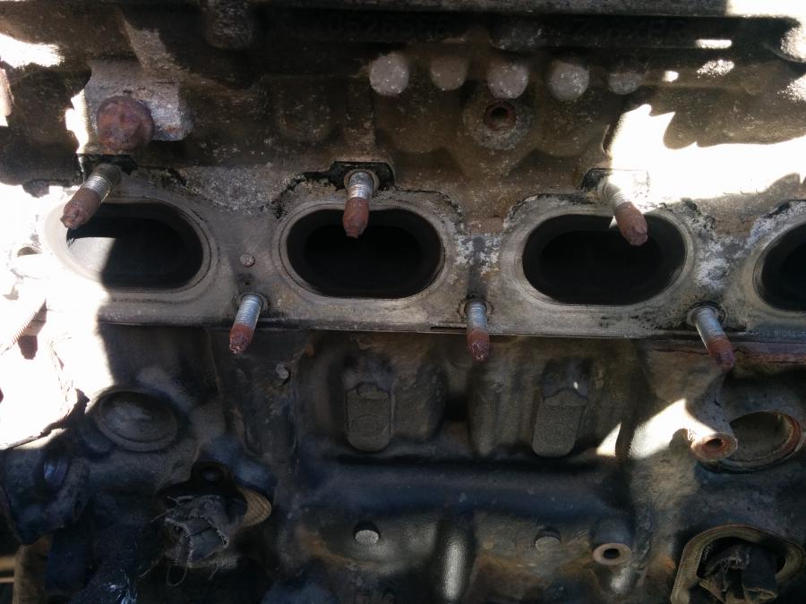

поскольку масло под давлением идет от насоса в теплообменник и далее в блок и головку, то снимаем масляный насос, а точнее переднюю крышку.
что же видим.
а видим мы 3 зоны на блоке.
1. зона картера КВ нижняя часть.
2. зона масляного насоса.
3. зона ОЖ. верхняя часть
и естественно прокладку, которая держит толщину и разделяет эти зоны.

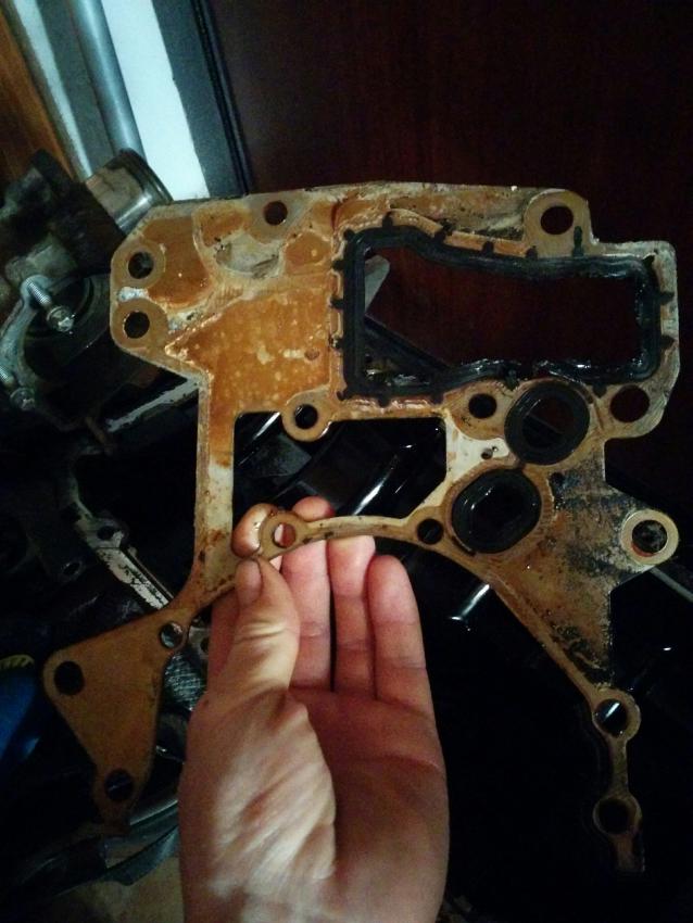

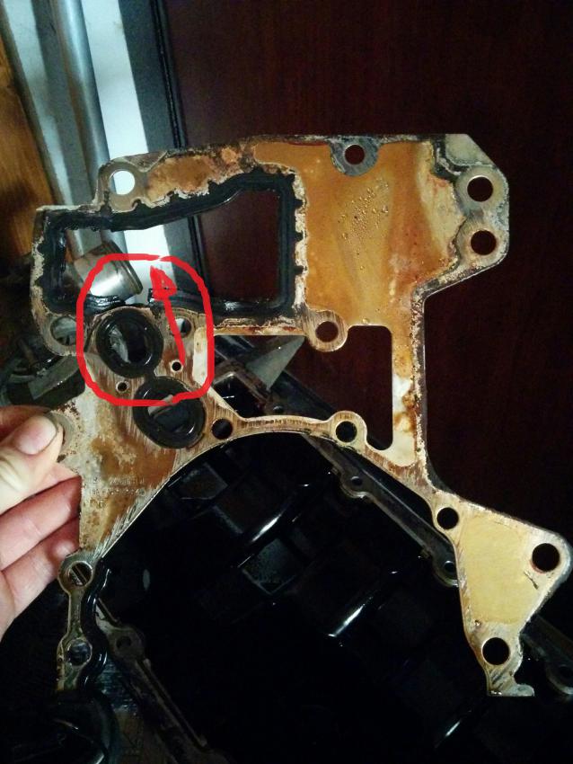

"прокладка" - лист металла в котором имеются резиновые вставки, которые уплотняют соединения и разделяют зоны.
и вот причина проблемы. пробой.
в результате масло попадало под давлением в ОЖ. поскольку щель маленькая, то попадало его не много для падения уровня, но достаточно для образования сметаны в ОЖ.
под действием масла резинка ограничивающая зону ОЖ начала размягчаться, такая же судьба постигла и резинку термостата. потому он и перестал работать, возможно помпу пробило по этой же причине. всем уже давно известно, что резинки в системе ОЖ масло не любят.
для себя делаю вывод - в нашей машине 2 (два) "теплообменника" и это очень неприятный момент. искать место пробоя масла в антифриз становится в 2 раза затратнее и более похоже на лотерею - повезет с местом вскрытия или не повезет, одно место вскрывать или два?
