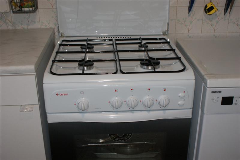

Нам нужно что-то, имеющее т-образный профиль. чтобы закрыть зазор между плитой и столом. Плита - отдельной стоящий элемент - не встраиваемая.
[attachmentid=45119]
Посудомойку загоним под одну столешницу с раковиной, плиту поставим на подставку будет одной высоты со столом, но остаётся зазор.
эээ. ну вы же можете сейчас еще сдвинуть плиту вплотную влево и придвинуть посудомойку(которая справа?). на концы столешницы - алюминиевые кромки(профили), под плиту кусок столешницы(чтобы "вровень заподлицо выступал похолотник" rolleyes.gif ), а то что между плитой и мебелью зазоры оставлять надо - ну написано в инструкции так(сам ставил плиту в такой же ситуации вплотную к шкафам - все нормально было). Не парьтесь с зазорами с этими. Ну закроете вы сверху- а сбоку(с лица) будет щель. Если уж так ратуете за соблюдение инструкций(не в обиду rolleyes.gif ), то приклейте кусок фольгированной изоляции к шкафу и придвиньте вплотную. bf.gif
то, что будет щель с лица - беспокоит мало. И полки наверху симметрично столам внизу только в таком варианте смотрятся. И при прогреве духовки выяснилось, что снаружи плита тоже очень горячая. Вообщем в леруа или оби посмотрю заглушки, по результатам напишу
а вот это не есть хорошо...наверное гефест начал экономить на изоляции духового шкафа. В нормальном варианте вся духовка должна быть заизолирована и наружные боковые стенки греться особо не должны(по норме до 40-50градусов).
Буду в субботу печь - потрогаю боковые стенки.
Дверь вообще очень горячая - само стекло.
дверь понятно - там стекло одно и всё. а стенки боковые не должны греться больше 40-50градусов. сама духовка должна быть заизолирована негорючим материалом(минватой). bf.gif

Отправлено 22 Декабрь 2009 - 16:21
А если закрыть щели каким-нибудь красиво перфорированным алюминиевым листом? И вентиляция будет, и дезигн можно придумать.

Отправлено 22 Декабрь 2009 - 16:42
Niniko, ну если не хоца никак вплотную ставить,то тут уж можно полет фантазии устроить: можно уголки алюминиевые фигурные Изображениевзять и прикрутить либо к плите, либо к шкафу углом вовнутрь естессно - получится что-то типа полочки такой.[attachmentid=45122]

Цитата(Сержпитер @ 22.12.2009, 16:42) Просмотр сообщения
Niniko, ну если не хоца никак вплотную ставить,то тут уж можно полет фантазии устроить: можно уголки алюминиевые фигурные ...
Идея хорошая. Купим столешницу для посудомойки и раковины, тогда может такие уголки самое оно будут.

Niniko, вот красивый уголок предложили. Им же и спереди прикрыть щель, только оставить отступ от пола, чтоб боковины плиты лучше охлаждались.
