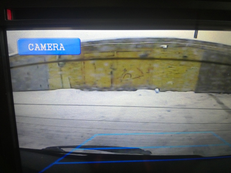

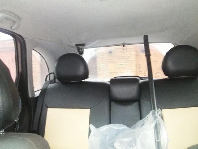

Первый раз я поставил камеру над номером, действительно быстро пачкается, но самое страшное это то что накрылась через полтора года.
Вторую же поставил уже в салоне на обшивку двери, на верхний пластик и провода протянул по потолку , быстро и снимать пришлось только боковую обшивку у лобового.
[attachmentid=113255] видна магнетоле. Учитывая что у меня заднее стекло затонировано по максимуму, правда на фото это не видно.
[attachmentid=113256] камера в самом верху на стекле.
