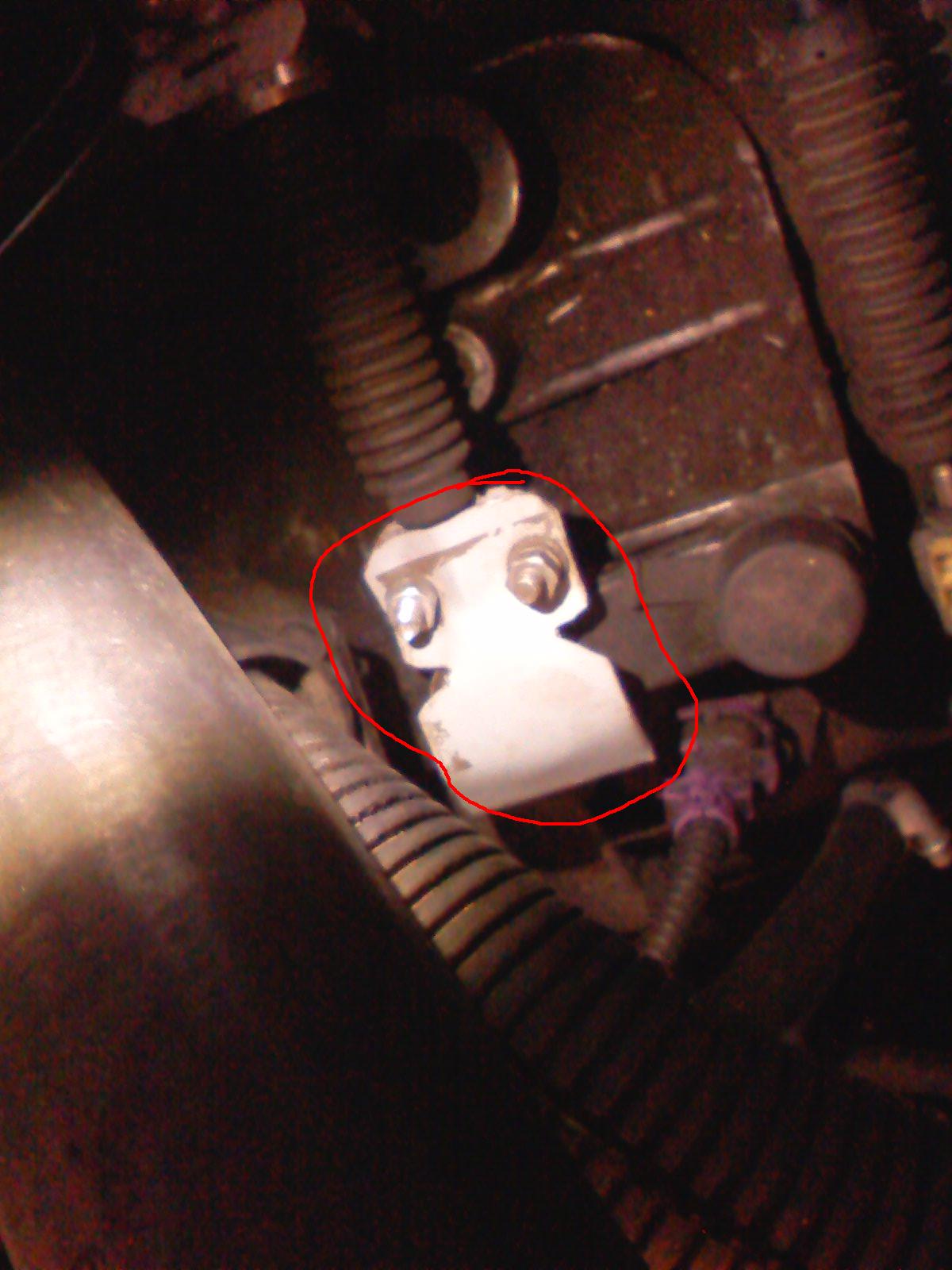

В общем, проблема была с тросами коробки передач которые от рычага преклонения идут. Вначале туго скорости переключались, но я особо внимания не обращал, а потом вообще переключатся перестали - была разбита втулка лапки одного из тросов которая к штоку в коробке подсоединена - купил другие троса -поставил проездил около 7000км и опять таже фигня начала слитать одна из лапок опять разбило втулку. платит 140 евро за новые тросы жалко. Решил проблему так - просверлил насквозь лапку, сделал из нержавейки скобу, типа хомута и на два болта посадил и вуаля. вот фота.

такаяже проблема решилась куском проволоки которой обмотал лапку и шток az.gif

да проволока это не эстетично, но практично особенно в полевых условиях.

У меня тоже эта же тяга слетает.Если можно поподробнее о устранении проблемы ,а то я не совсем понял про скобу.
