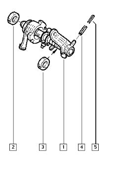

Сам снимал у себя КПП. Про какую вилку Вы говорите, так и не понял.
Вот про эту, к ней подходит один из тросов рычага КПП. Она находится ближе к левому переднему крылу.
Это, кажется, вал выбора передачи. Там два спец. напряжённых шплинта стоят копейки, вставляются один в один. С вала включения передачи, не подходят по диаметру.
Да да, вот такие шплинты ищу, буду заказывать, т.к. в Москве нигде нет, ни у поставщиков моих, ни у официалов.. только на заказ от 21 дня, в Экзисте написано 7 дней, но менеджер сказал расчитывать на месяц.
