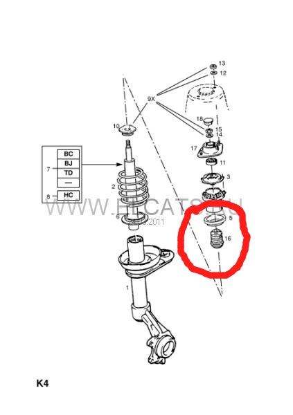

Отправлено 24 Март 2011 - 20:26
подскажите где то читал что ступичные подшипника от 2108 подходят ,а вот на какой имено блок не помню, на 1,8 подойдут?
да и ещё резинка на пружину и отбойник эти вот[attachmentid=69105]
подойдут ли от тазика?
