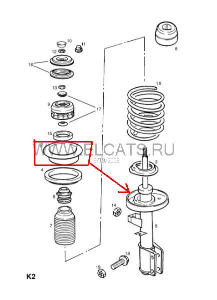

Нет, я имею ввиду деталь под номером 2 на схеме - там она называется "гнездо, передняя рессора, верхнее" ссылка
И вот если это "верхнее гнездо" пружины будет неправильно сориентировано относительно стойки (как я писал, отверстие в этом "гнезде" должно быть напротив отверстия в нижнем "гнезде" пружины, то есть, на стойке), то это самое "гнездо", или верхняя металлическая чашка пружины (можно назвать её как хочешь, главное знать о чём идёт речь) будет касаться кузова машины и издавать очень отчётливые и неприятные звуки при езде. И именно из-за того, что это "гнездо" касается кузова, сама пружина не поворачивается вместе со стойкой, а как-бы подклинивает и скручивается, и перемещается из-за этого рывками, или скачками. Вот и всё объяснение проблемы...

Спасибо за разъяснения!
Хочу только убедиться, что правильно вас понял. Речь идёт об детали в квадрате и она должна быть отцентрирована по нижней опоре пружины?
Совершенно верно. Именно об этом я и говорил.

подшипники новые. вот тут товарищ подсказал, что в моём вопросе речь идёт о маленьких дырочках в нижней и верхней чашках. их надо совместить - и тогда всё ок должно быть. так?
совместить по любому при сборке надо было !

а из объяснений я сначала подумал, что речь идёт о центральных, больших отверстиях. но теперь всё понятно. на след неделе будем разбирать

разобрал я сегодня правую стойку и нашел причину стука, как и писали выше коллеги, причина оказалась в неправильно установленной верхней чашке пружины, отверстия не совпадали на 180 град. После того как сориентировал оба маленьких отверстия на краю нижней и верхней чашек поставил все на место и все пришло в норму ни стуков ни треска пружины...теперь завтра хочу все же и левую сторону снять посмотреть...там вроде как все тихо, но на крупных ямках тоже подстукивает, возможно все-таки тоже смещены чашки. может и не на 180град. а меньше, поэтому и почти не стучит...а так с новыми более жесткими амортизаторами мне даже больше понравилось ездить по нашим дорогам...вот тебе и мастера на СТО...
