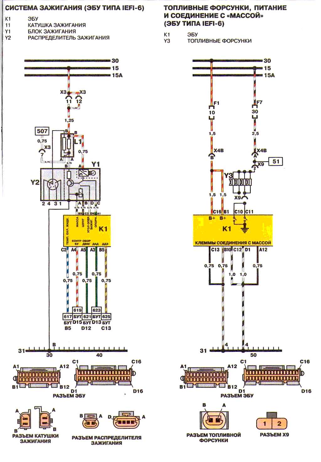

Прошу подсказать,распиновка проводов КЗ на нексии такая же как на опелевской КЗ?Т.е. не нужно провода менять местами?Если нужно,то как?
я от нексии кз ставил вместе с штекерами,там их 2,один от трамблера другой от моторной косы,методом тыка угадал с первого раза куда какие цеплять)))[attachmentid=103445] [attachmentid=103447]
даже если не угадал искра будет, только на осциллограмме будет видно что напряжение перевернуто
может и не правильно, но это не все схемы, где то еще были, вообщем из кучи схем и выписок из инета соединил как есть ,щас выйду посмотрю какие куда.зеленый от косы к белому на кз и черный от косы к красному на кз.
А катушка какая,подобная нексии на 4 контакта?У меня такая.
Судя по разъему катушки,на первом рисунке,то провода можно кидать так же.Я правильно понимаю?
А какие нибудь изменения в работе двигателя будут?Может не правильная "полярность" повлиять на что нибудь?
