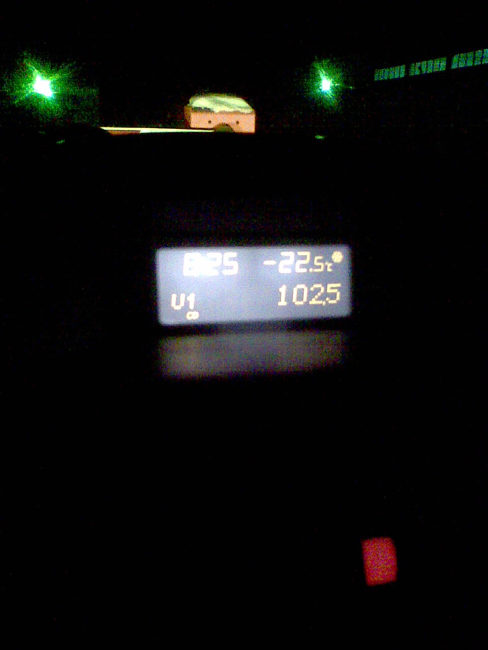

А вот как у меня по приезду на работу вчера, пробег 50 км, опции: закрытая "морда"+автоодеяло от "автотепла"(отличная штука, скажу я вам). Вот вам и дизель. bf.gif [attachmentid=98004][attachmentid=98005].

Сергеевич, а в салоне как? Изображение Руки к рулю (или там, мягкое место к седушке) - не примерзают?
Блин, я у себя даже картонку перед радиатором поставил, и всё-равно по трассе выше 80 стрелка не поднимается. И, это при наших-то минус 7-8 градусах... Изображение
Да, кстати, насчёт "нефик" её греть... У меня машина летом - при заводке "гудела" на 1200-1400 оборотах почти минуту. А сейчас, в морозы - выше 900 не поднимает, но может так их держать минут пять-семь... Потом сама "опускает" их до стандартных 720-750. Конструкторы не дураки. Летом - масло "пожиже" и ЭБУ "просчитывает" прогревочные обороты в оптимальном режиме. А, в мороз - тот-же ЭБУ даёт больше времени на прогрев движка при меньших оборотах, скорее всего именно с учётом низких температур и несколько большей вязкости масла при этом. Так-что, не спешите с утра... bf.gif

Крашер, первые минут 5 ладоням прохладно однако, дизель на х.х. вообще не греется, а под пятую точку положил попогрейку. Вчера съедил по работе в Туймазы, это 180 км от Уфы в сторону Татарии. В Уфе было -22, а под Туймазами -30-33, температура движка по указателю 87-90, с салоне тепло. Дизелёк при таком колотуне работает жестковато.
