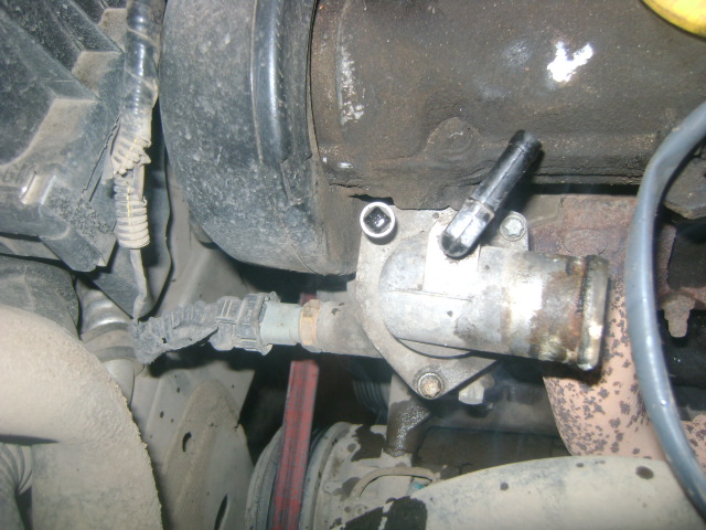

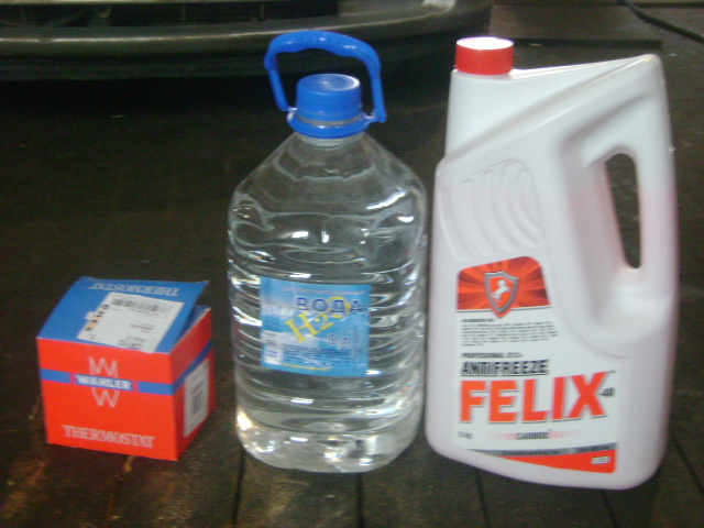

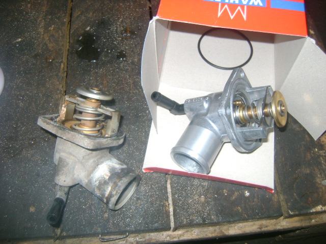

Сегодня поменял термостат и ож ar.gif .Есть немного фоток [attachmentid=99205] [attachmentid=99207] [attachmentid=99208] [attachmentid=99209] [attachmentid=99210]
И теперь температура ниже 90 не падает,посмотрю завтра на сколько быстро будет прогреваться с утра.
игорь1987, К стате у меня тоже нет этого отверстия как на Вашем термостате.
