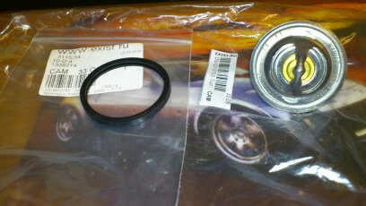

заказывал на EXIST. RU оригинальный термос. (1338052) пришли, но ... на самом деле Вахлер, да и вообще без упаковки и вид какой то... Изображение + заказывал топл.фильтр Кнехт (KL) открываю нигде не указано что от Кнехт, а вид как будто БУ крышка одного конца как будто переваренны, такое ощущение, что востановили старый фильтр. вернул. менеджер принял без проблем. говорить "разберемся" вышла какая то ошибка...
