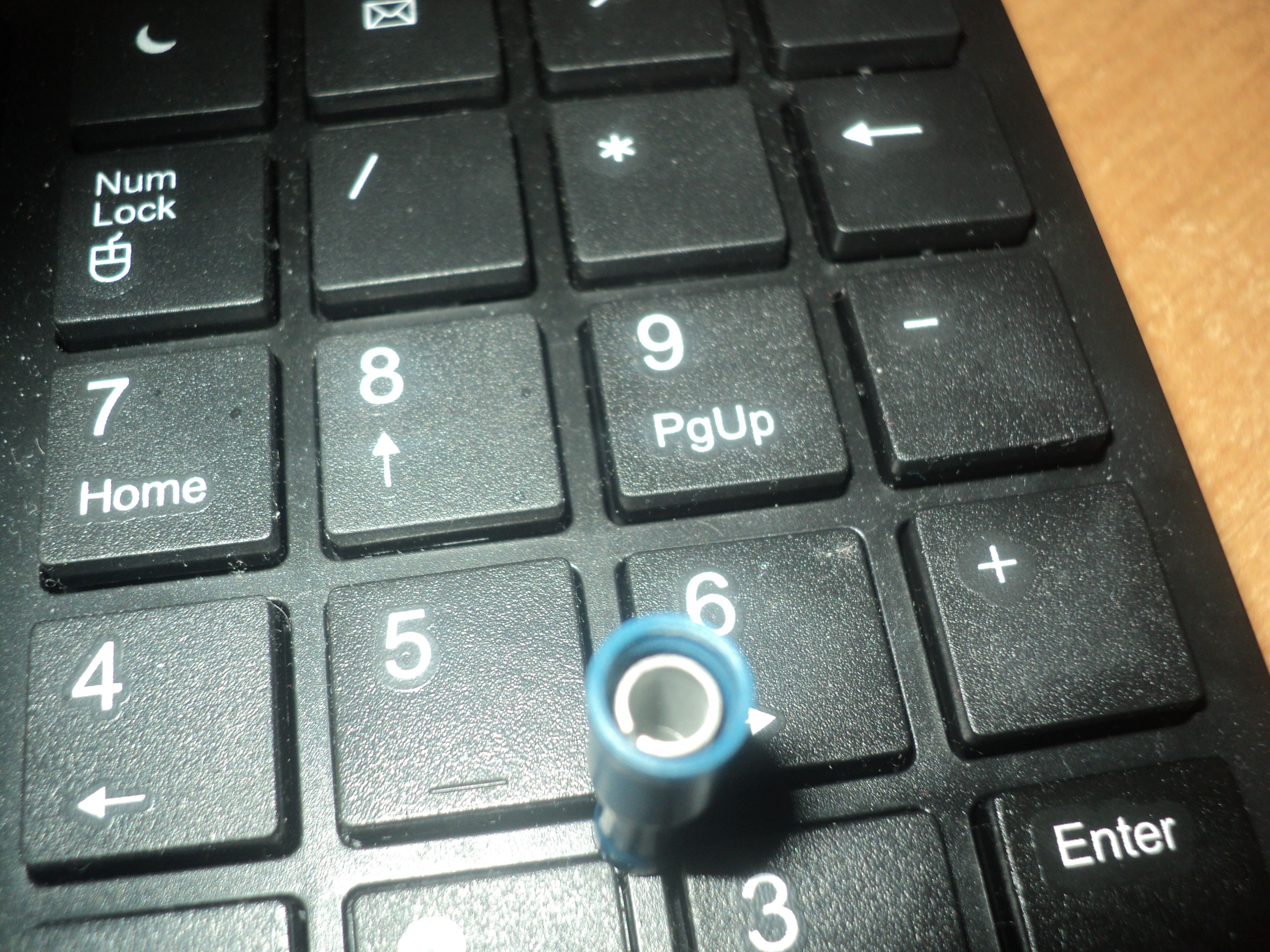

Есть еще один вариант --- очень простой --- все забываю сфоткать --- в автомагазине тупо клема такая что на свечу налазит в самый раз --- пипа колпачка.

#307 ГЮГ
ГЮГ
  • Cообщений: 3 866
  • Город:Украина ,Хмельник.
Отправлено 13 Январь 2013 - 19:39
Цитата(volkar63 @ 13.1.2013, 17:15) Просмотр сообщения
Вот нету такой силы чтобы взрослого человека ломится в тапочках в 20 гадусный мороз искать фишку.......
Форум великая сила.........
Ну сходил блин ---

#310 kostyan68

Отправлено 17 Январь 2013 - 20:45
Ну сходил блин ---
спасибо дружище что не поленился в мороз выйти из дому.все маги излазил не нашёл,а в голове крутится то что где-то с этим встречался.сижу ломаю голову
#311 сергей-УФА
сергей-УФА
  • Cообщений: 637
Отправлено 17 Январь 2013 - 20:52
Цитата(kostyan68 @ 17.1.2013, 20:45) Просмотр сообщения
сижу ломаю голову
это обыкновенная обжимная ....называется клемник обжимной.......в магазине ЭЛЕКТРОНИКА навалом всяких ....цена им от 1до 3руб.
я себе такие и поставил..........
#312 kostyan68
