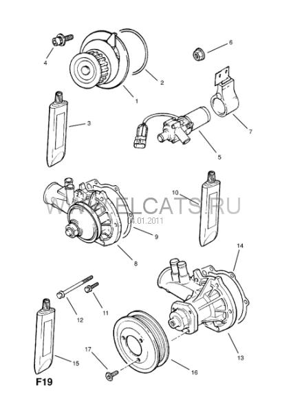

Опишу проблему по-другому. Печка новая, термостат новый, двигатель нормально греется до 90 градусов. По-началу, трубки которые идут в салон из подкапотного пространства, очень странно себя вели : ) Одня была горячая (она заходила сверху и соответственно в верхнюю трубку радиатора отопления), а вторая была чуть тёплая (печка уже новая тогда стояла) и дул тупо холодный воздух... Странно подумал я ^^, и перекинул шланги местами, да, всё хорошо, оба стали в принципе одинаковой температуры, с разницей может быть несколько градусов, но ташкента не наблюдалось, даже при езде примерно около полутора часов. Печка новая NIssens, но она слегка по-меньше той, которая стояла до этого, хотя я и не склонен думать, что это корень проблемы. Есть какие-нибудь предположения, что может быть?
Сообщение отредактировал Hyger: 04 Январь 2011 - 15:25

Отправлено 04 Январь 2011 - 17:35
Не поднимается у меня рука на такого рода вещи... В идеале же должно быть всё нормально, если температура движка 90 градусов.
ps: вообще у меня ещё стоит вот такая вот штука, под номером 5 и называется вспомогательное охлаждение и врезано в трубку, выходящую из радиатора отопителя.

#220 renat
renat
  • Cообщений: 561
  • Город:Белгород
  • Автомобиль: Opel Omega 2000, Opel Senator C30NE AT 1990, Saab 9000 CD 200 h.p. AT
Отправлено 05 Январь 2011 - 10:09
спешу обрадовать одно и тоже с помпой газели)))) проверь работает ли оно
