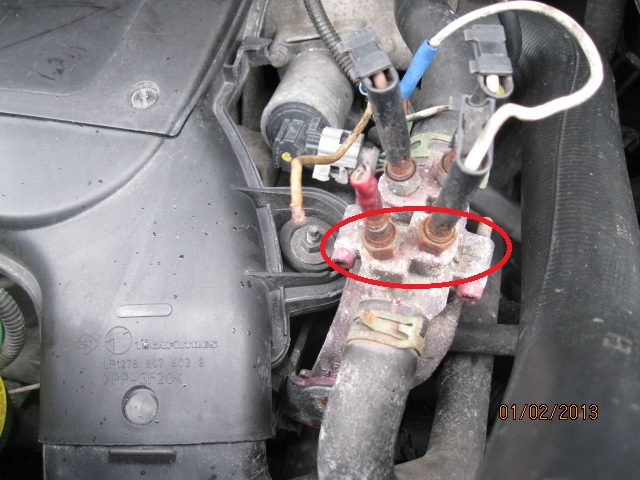

Сегодня посмотрел шланги, так как чуток тосол ушел, сами они сухие, но на них капает вот с етой штуки что на фото, потом по кронштейне крепления и тогда на патрубок под ним(( Течет походу на соединение, оно с двух частей наверно! как устранить???
#284 ALABAI71
ALABAI71
  • Cообщений: 565
  • Город:Ukraine,ЧЕРНИГОВ
Отправлено 14 Февраль 2013 - 13:06
Снять, разобрать, почистить и собрать на герметик...

Подставь миску (глубокую пластмассовую тарелку) под патрубок, который на печку идёт, и сними его с блока подогрева. С него тосола много не вытечет, а который вытечет будет в миске. Потом отсоедини патрубок, который со стороны радиатора (тоже с миской). Потом эти патрубки соедини между собой кусочком металлопластиковой трубы d.20 мм. (используют для отопления, воды и т.д.) и закрепи хомутами. Провода закрепи так, чтоб не замкнули ни где на массу. В таком виде и машину можешь эксплуатировать, и блок подогревателя отремонтировать. Теперь про сам блок. Блок легко снять вместе с кронштейном, открутив одну гайку. Как ты правильно заметил, он состоит из двух частей. Между собой они герметизированы резиновым уплотнителем, который всталяется в канавку, проделанной в одной из частей. Эта резинка от старости сжимается и не уплотняет. Я для устранения подтекания сделал прокладку из простого картона и поставил её дополнительно к резинке. Перед установкой смазал её с двух сторон солидолом. Установка блока подогревателя в обратном порядке (и опять же с миской).Теперь не подтекает. После процедуры снятия (установки) блока подогрева, когда двигатель нагреется до рабочей температуры, воздух, попавший в систему охлаждения, удалиться самостоятельно.

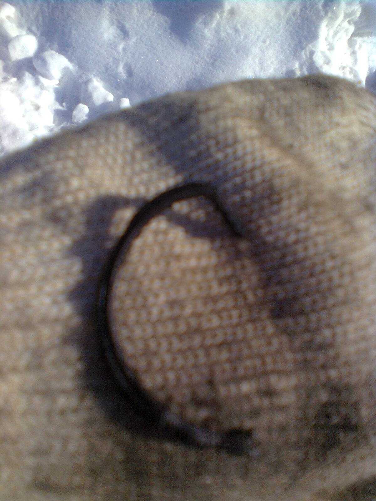

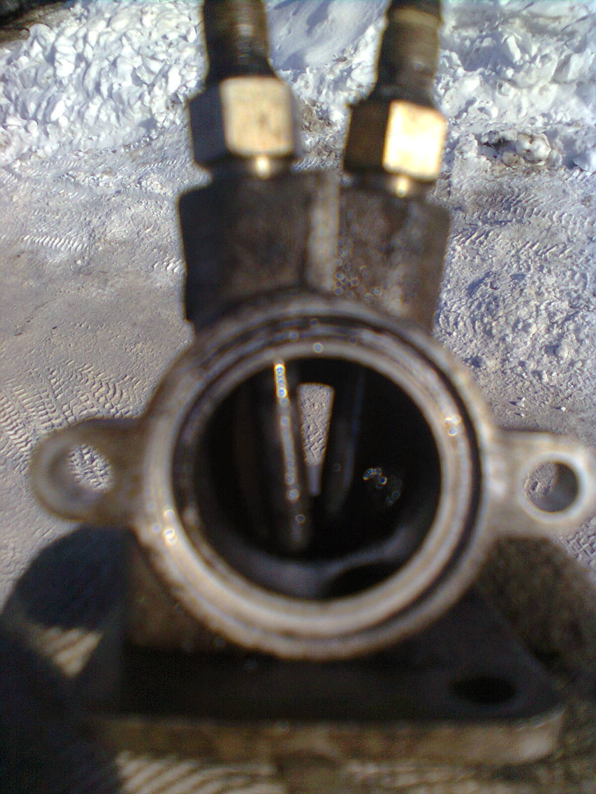

буквально вчера , устранил течь из подогревателя
ничего сложного
снял патрубки с догревателя ...вытекло антифриза не больше стакана
открутил кронштейн .........выдернул блок .......располовинил.
там должно быть резиновое кольцо......от кольца осталось чёрное пластилино-образное вещество.
десять минут подборов и сборка в обратном порядке
даже антифриз не доливал
завёл.....отвинтил на патрубке к догревателю пластиковую гаечку ....выпустил воздух
всё
