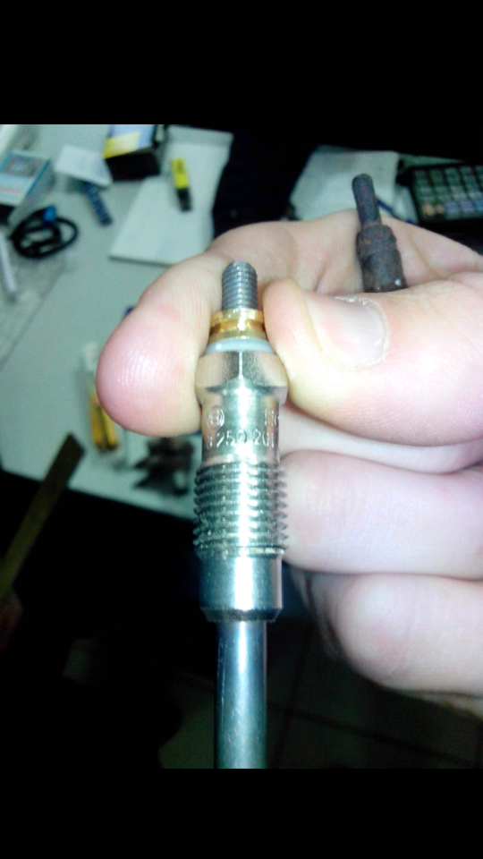

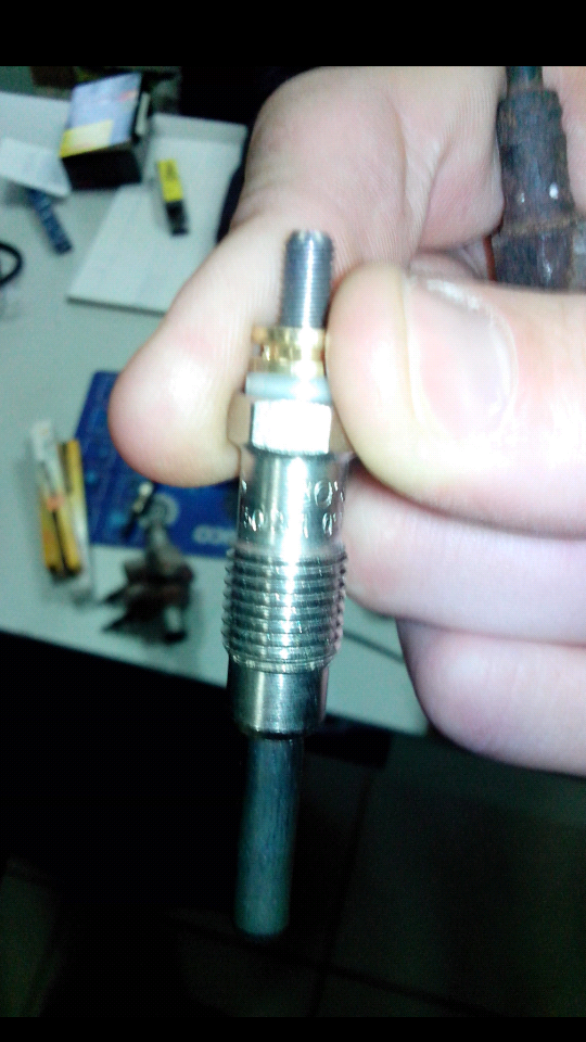

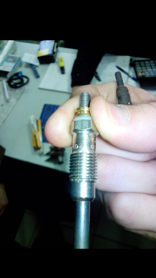

А мои вот такие. Та что в ладоне старая. В пальцах новая отVW. Под резьбу m5 ошибочка вышла smile.gif
Bosch 0 250 201 032

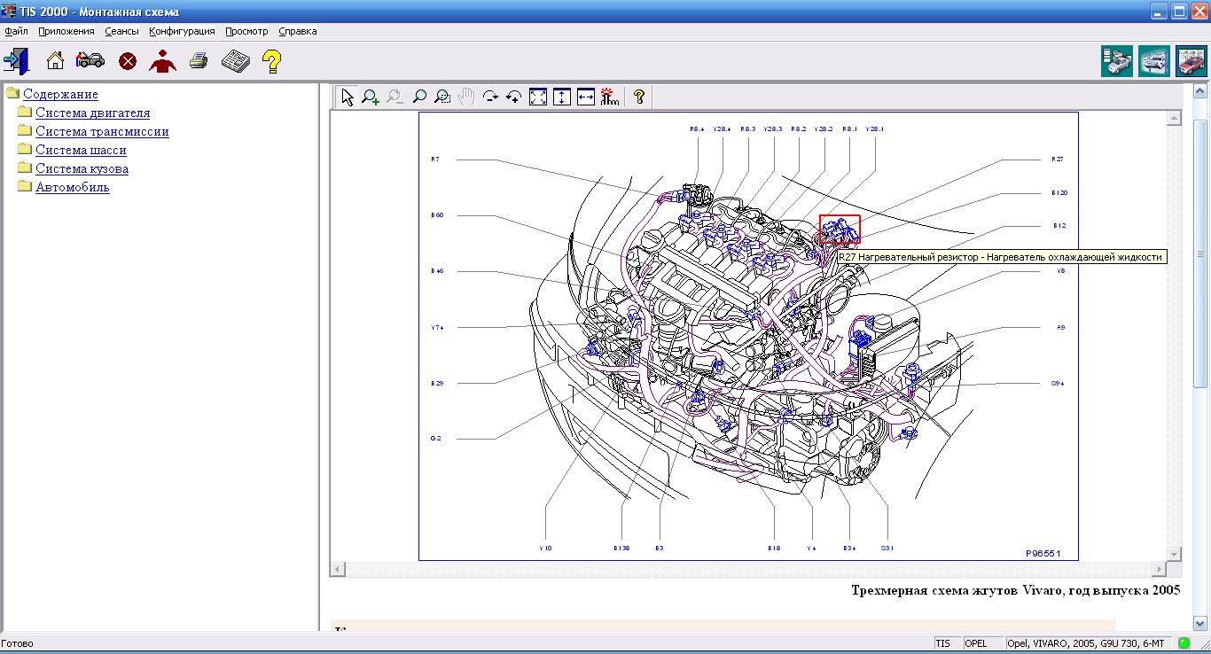

Счас другой ноут принесу и найду картинку если ты не видешь четыре свечи с четырьма толстыми проводами ПРИЧЕМ сверху! rolleyes.gif

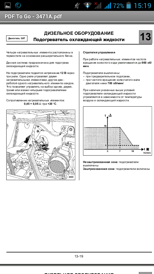

Вот место гне находятся подогреватели
И как они работают.

Так то не алгоритм а лажа какая то... Типа если по тому алгоритму они греть все время будут...
Сообщение отредактировал ГЮГ: 07 Декабрь 2013 - 21:31

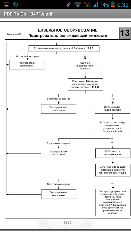

Вот ещё про управление подогревателями
