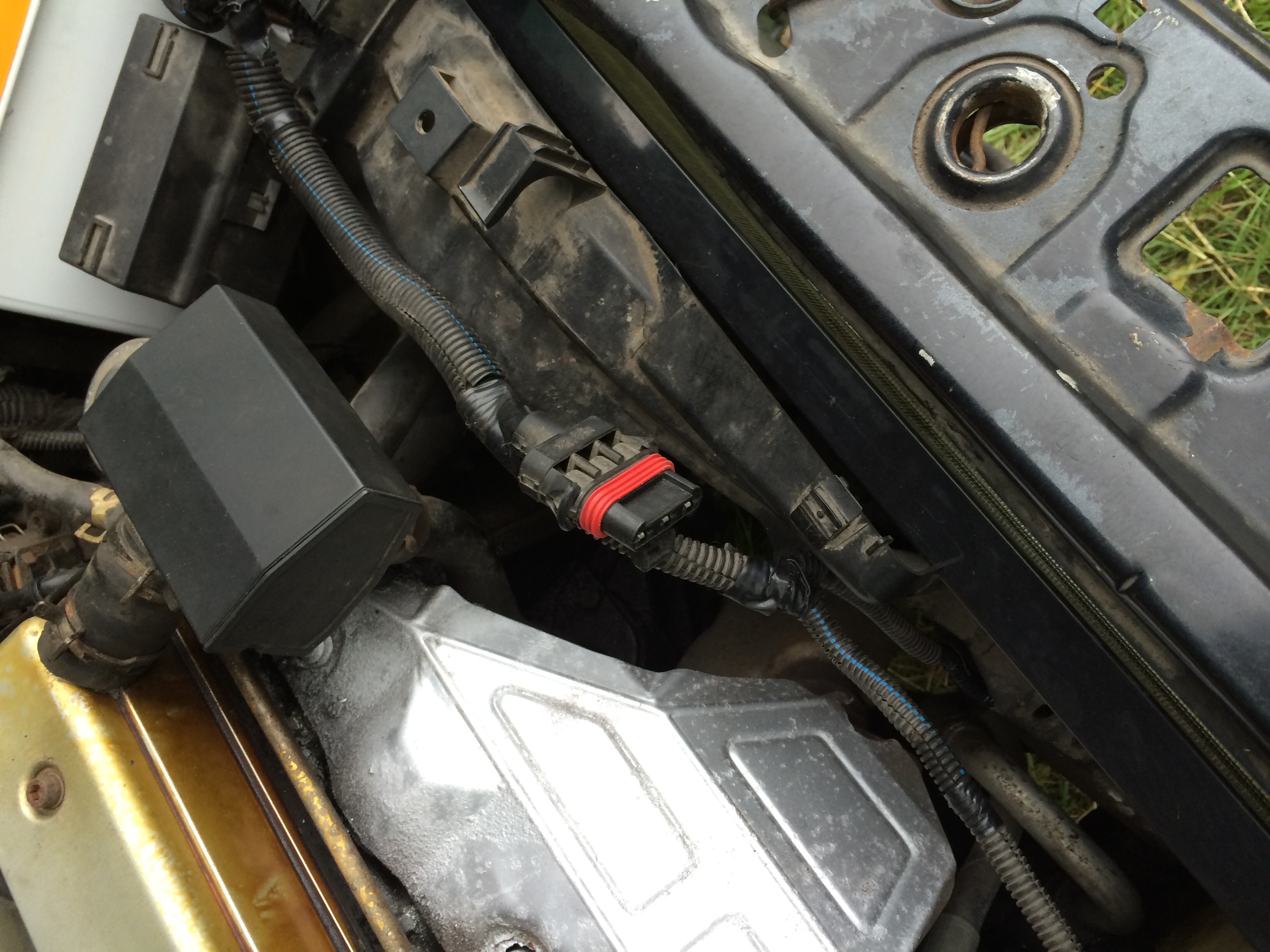

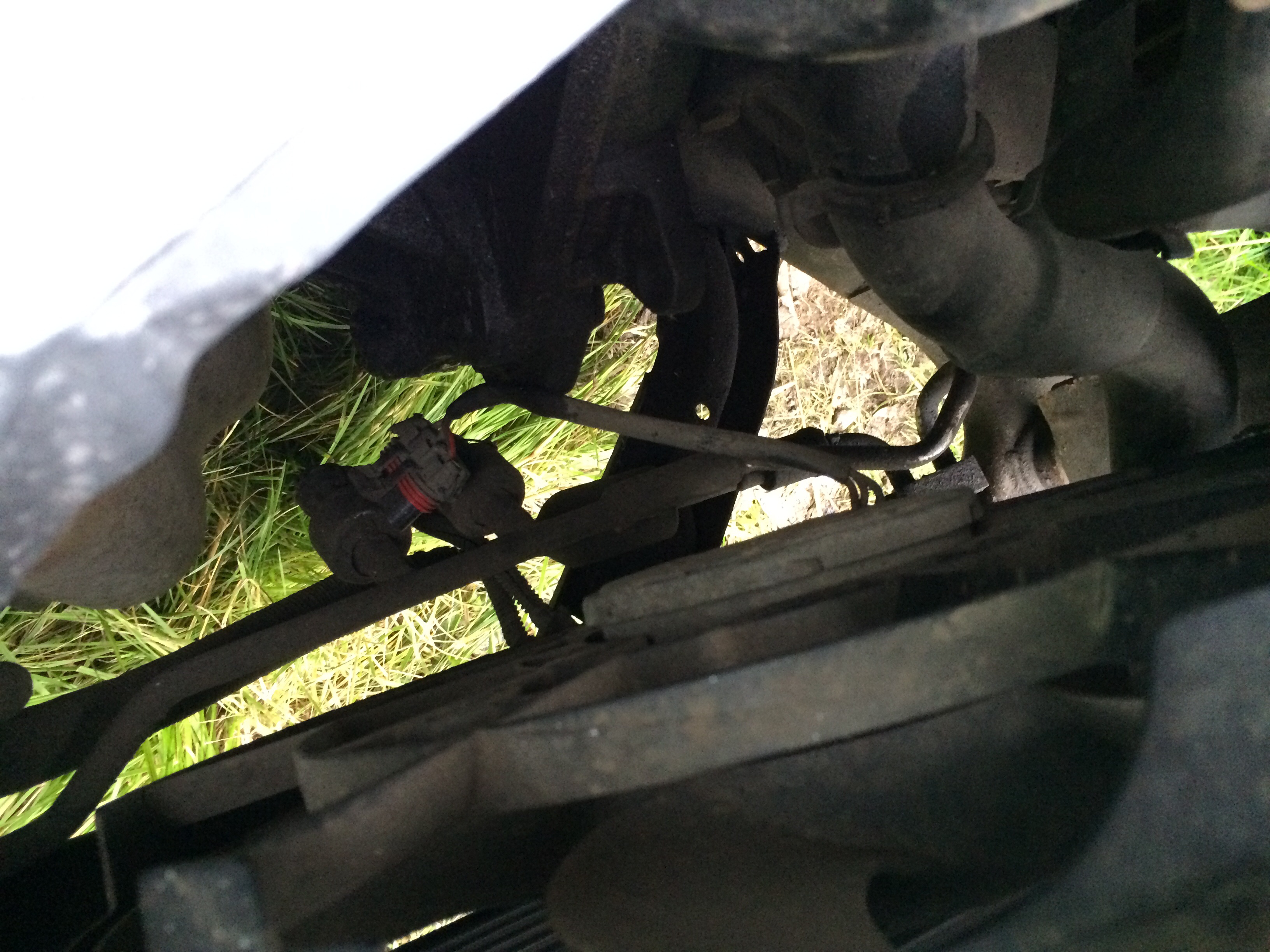

Ребят нужна помощь!взял битую в морду opel vectra b 1997 г., все запчасти купил, не могу только понять куда второй штекер идет от вентилятора радиатора, который находиться внизу?заранее благодарен!

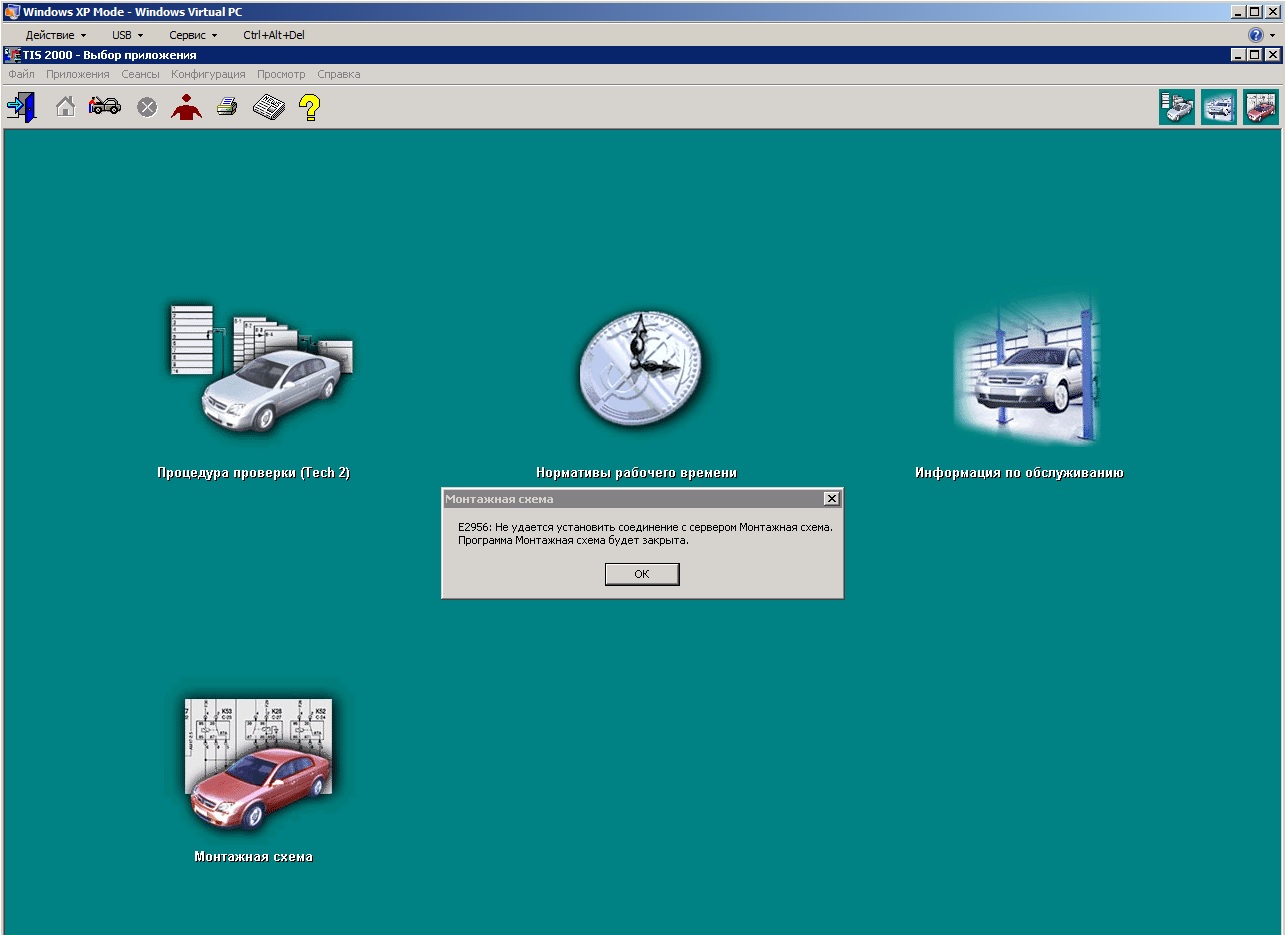

Спасибо, но победить эту программку так и не получилось.
Вроде всё запускается кроме монтажных схем.
Вот:

Их там нет скорее всего.
Вот русская версия http://rutracker.org...c.php?t=3270027
Вот английская, посвежее http://rutracker.org...c.php?t=3722811

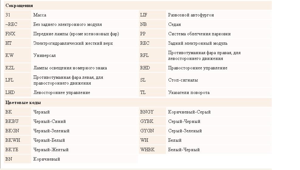

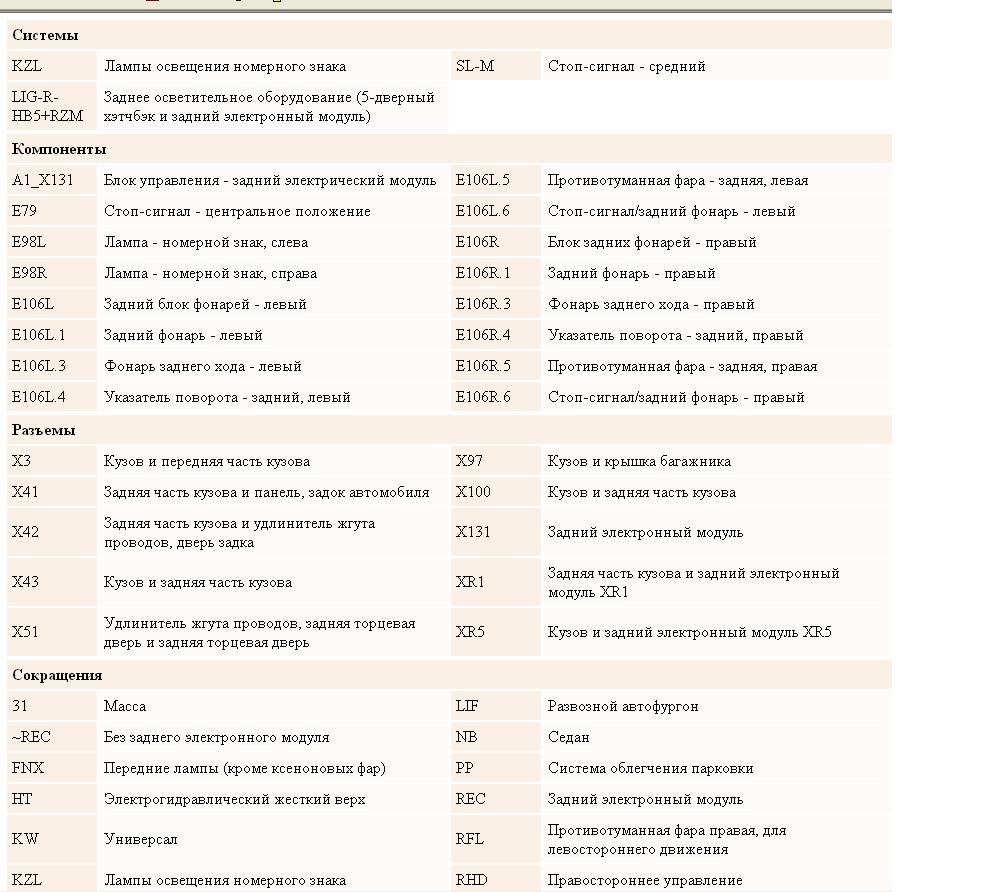

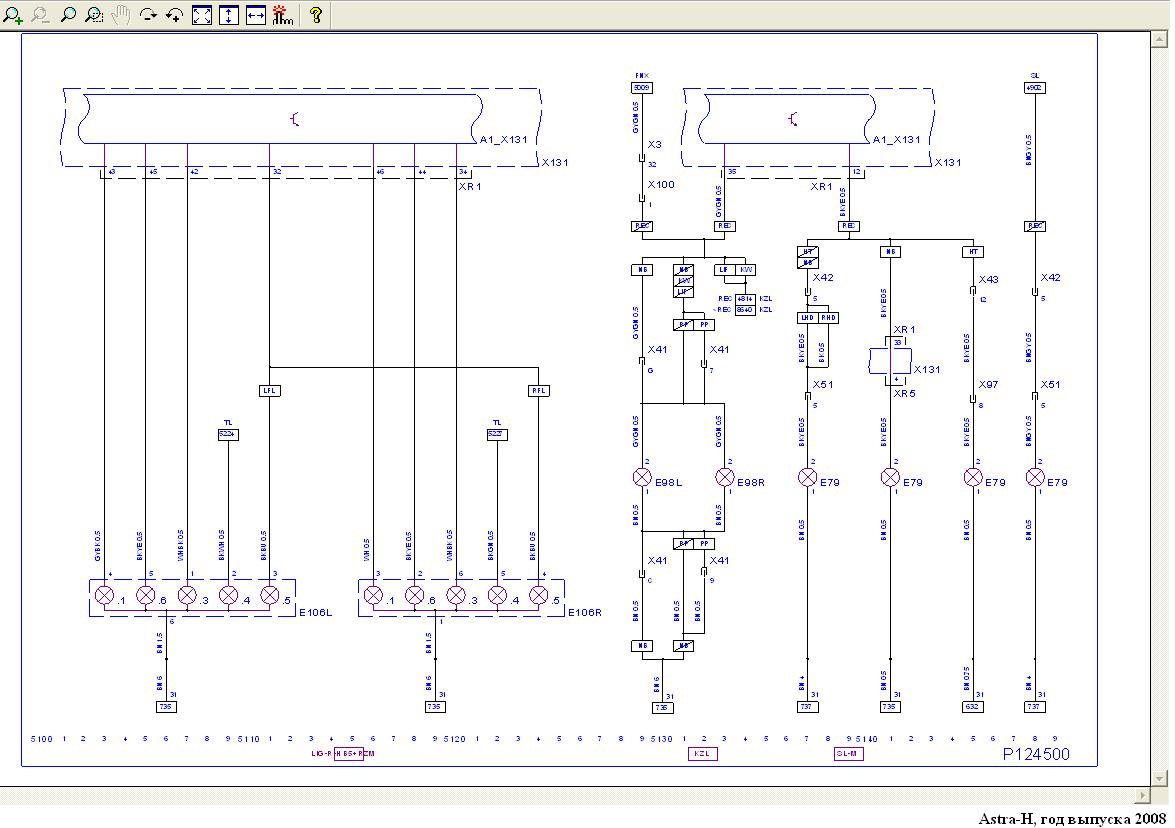

Отправлено 03 Сентябрь 2014 - 16:59
alex870,
Если не получилось. то посмотри, то ли это?

Гжегош,
Да, спасибо, это именно то. Вот 46-й контакт х-131 меня и интересует! Половину выяснил Изображение. Осталось найти (разобраться) где проложен это белый провод. В ТИС седанов вообще нет, там только хэтчи и универсалы, а в моей ситуации это большая разница. Кстати там написано (в ТИС) что сопротивление проводки не должно превышать 2 Ом. Это как!? Чисто по буржуйски Изображение !? Больше 2 Ом - меняем проводку!? Видать они больше 2 лет авто не эксплуатируют.

VVV,
Да нет, они там были. Я просто установил ТИС из папки. Распаковал образ и запустил Setup, ну или как он там называется, не помню. Вот, а надо было образ смонтировать в виртуальный привод и чтобы он при запуске там находился. В общем теперь всё заработало.
