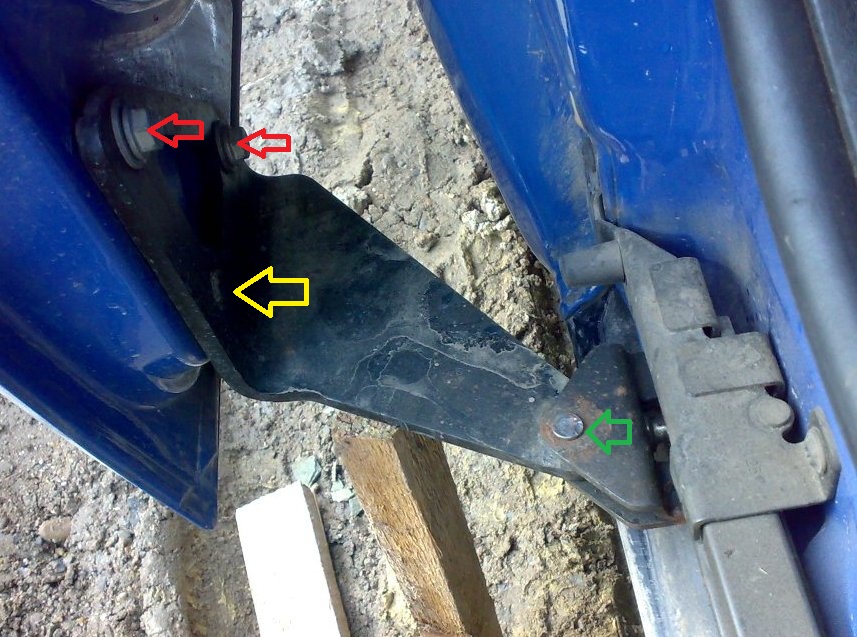

Подскажите как быть.Нижний ролик боковой двери немного просел из-за чего дверь тоже, и из салона невозможно закрыть дверь.Зеленая стрелочка - большой люфт,красные - открутил болты,но не смог снять,может мешает внутренний болт(желтая )
[attachmentid=70377]
Внутренний болт можно открутить снаружи. Предварительно отодрав пластиковый молдинг. У меня отодрать неполомав клипсы не получилось. Одна клипса на рынке 4 гривны стоит.
Но попробуй разшить дверку, может к той гайке можно и тудой добратса...
