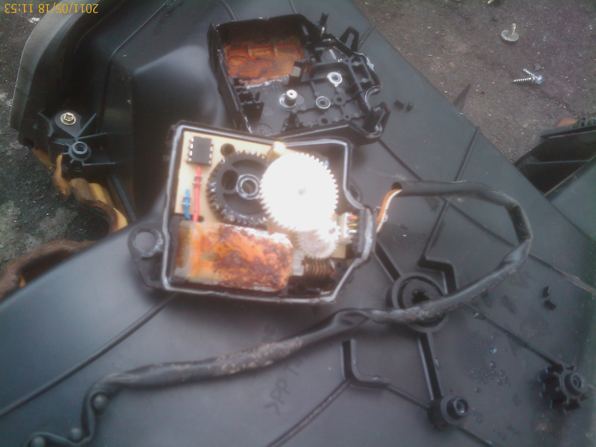

Сегодня удалось починить заслонку рециркуляции. На укр.форуме много об этом писали. Мои впечатления:
1. Подтвердилось, что причиной является вода, которая попадает на нижний кожух. Причем она попадает не только в месте мотора заслонки но и выше, т.к.поролон, который с обратной стороны, весь пропитан водой.
2. Снимал весь блок забора воздуха, так как не знал как крепится нижний кожух. Сам блок имеет 3 гайки (слева, справа и снизу) и один болт, который крепит корпус в районе заслонки слева. Вынимал при снятом корпусе возд.фильтра, и так едва прошел. Нижний кожух крепится 13 саморезами. Наверное, их можно и вслепую снимать-ставить. Я вот одну гайку из трех потерял, а с саморезами, думаю, будет больше. Пропадают они бесследно в дебрях задней стенки мотора, снизу защита картера... В общем есть выбор.
3. В корпусе двигателя заслонки было прилично (см.фото), плата и шестерни в порядке, но двигатель (вернее его металл.кожух) был покрыт слоем ржавчины. Ротор крутился с усилием. Побрызгал вд-шкой, ротор разработался. Собрал все обратно. Проверил - заработало.
4. Проделал три отверстия ножом в нижнем кожухе для вентиляции и слива воды. Два - в углублении под двигатель заслонки, одно - в той части, где двигатель вентилятора, там же и отверстие к кондеру. С другой стороны (слева) поролон был сухой. Лево и право здесь со стороны двигателя.
5. Одна тонкость с пластмассовой коробочкой. Одна изначальна была склеена герметиком, эластичным и клейким. Там есть защелки, но они мне показались не эффективными. После сборки выглядит нормально, но как поведет себя при вибрациях? В общем я дополнительно взял пластиночку, что под рукой, и ей через штатный саморез прижал крышку коробочки. Кто будет потом разбирать, лучше заранее сделать металл.прижимы в виде буквы Г с отверстием под саморез, чтобы прижать крышку.

А у меня умерло полностью. Пытаюсь восстановить плату, моторчик уже подобрали от какого то принтера. ИзображениеИзображениеИзображениеИзображениеИзображениеИзображение
Может у кого есть принципиальная схема електрической части? Можно было бы плату вынести за пределы корпуса заслонки в более безопасное место, а в корпусе оставить только мотор и шестеренки

Да-а. Мои соболезнования. Тут ловить нечего. Моторчик очень похож не те, которые в радиомоделях автомобилей ставят.

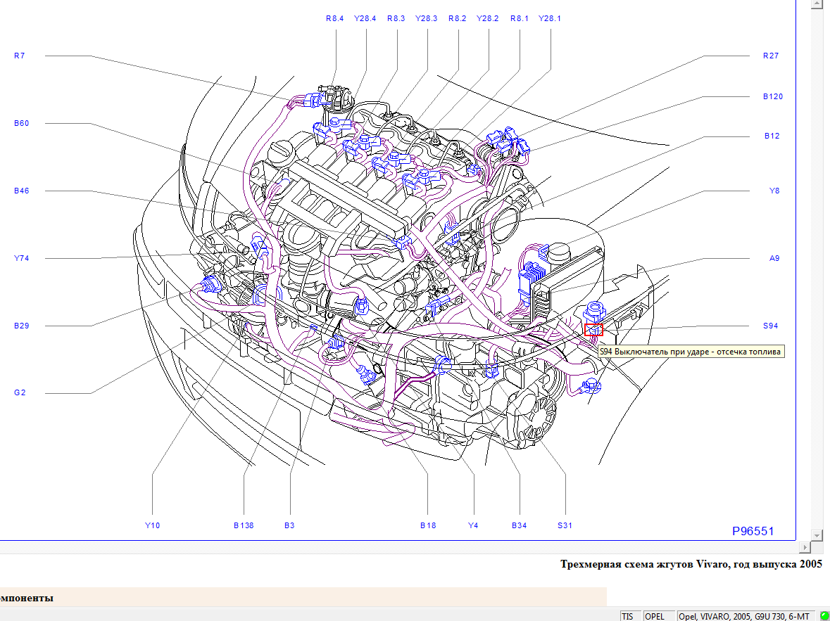

Цитата(orsanya @ 23.6.2011, 13:27) Просмотр сообщения
bc.gif Уважаемые, помогите разгадать некий ребус с запуском двигателя. Машина Виваро 2005 года, 2.5 турбодизель, в работоспособном состоянии заехала на сервис для ремонта ГБЦ. Была снята головка для высверливания сломанной свечи и втуливания. Операции по разбору и сбору мотора производились граммотным специалистом. Попытки завести двигатель окончились неудачей. Произвели компьютерную диагностику, - системных ошибок нет, кроме как отсутствие колпачка на свечу(1635, тоесть 1 свеча типа не рабочая). Двигатель нивкакую не хочет запускаться. Говорят могла сработать какая то "аварийная кнопка" (инертный выключатель) которая срабатывает при авариях. Возможно ли такое, где тогда искать эту кнопку и может кто даст дельный совет. Подскажите расположение датчика оборотов коленвала. Спасибо! loveopel.gif
Ошибка р1635 ничего общего с заводкой двигателя не имеет!!!!!! Старая ошибка по свече накала.
Датчик оборотов коленвала находится сзади на стыке коробки и мотора. На 1.9 спереди.
Картинка --- в34 --- датчик коленвал.

ar.gif Ай спасибо дорогой!!!! Завтра полезу с мастером искать эти датчики. Надеюсь оживить лошадку после 2 месячного мытарства.
