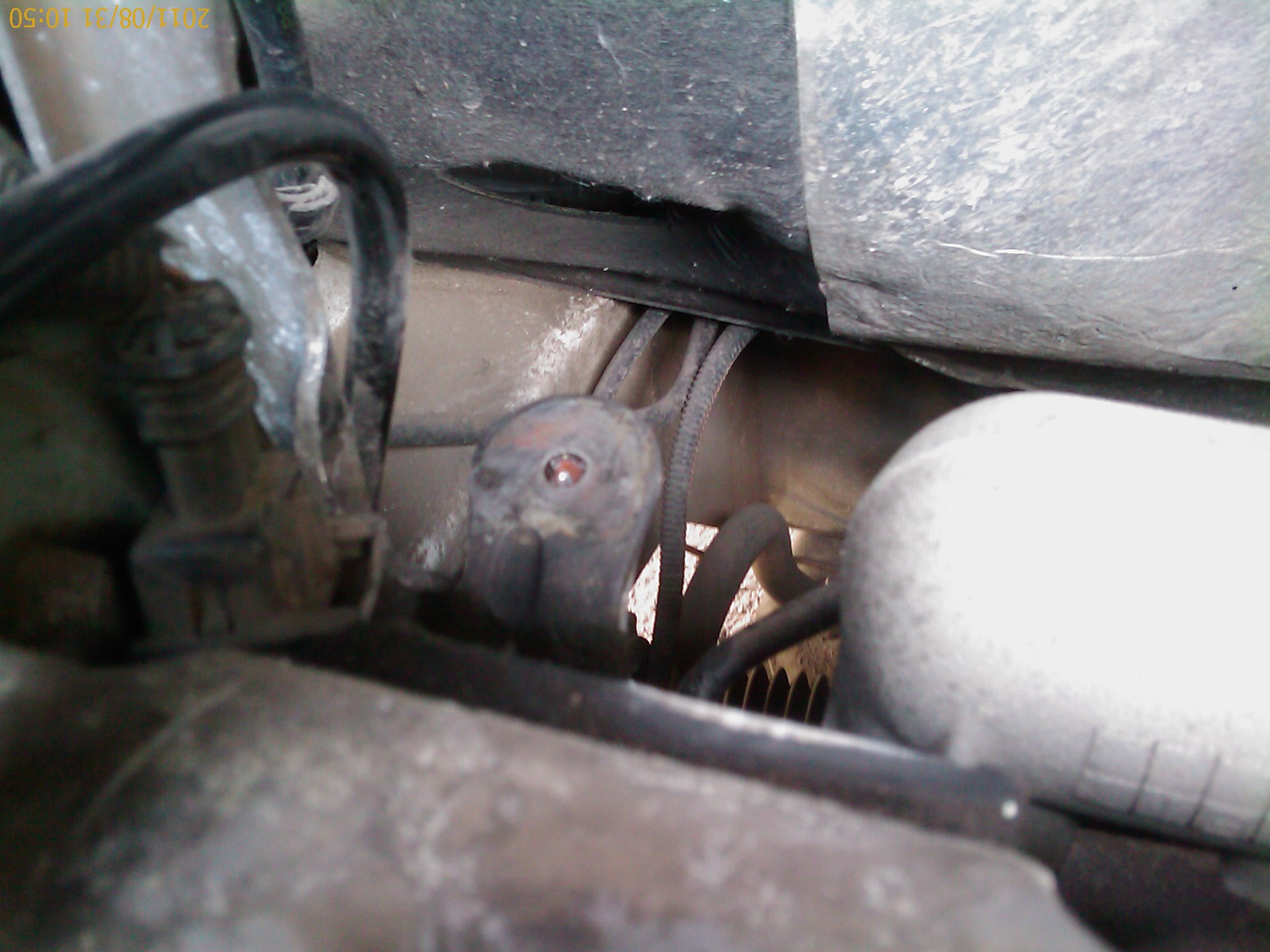

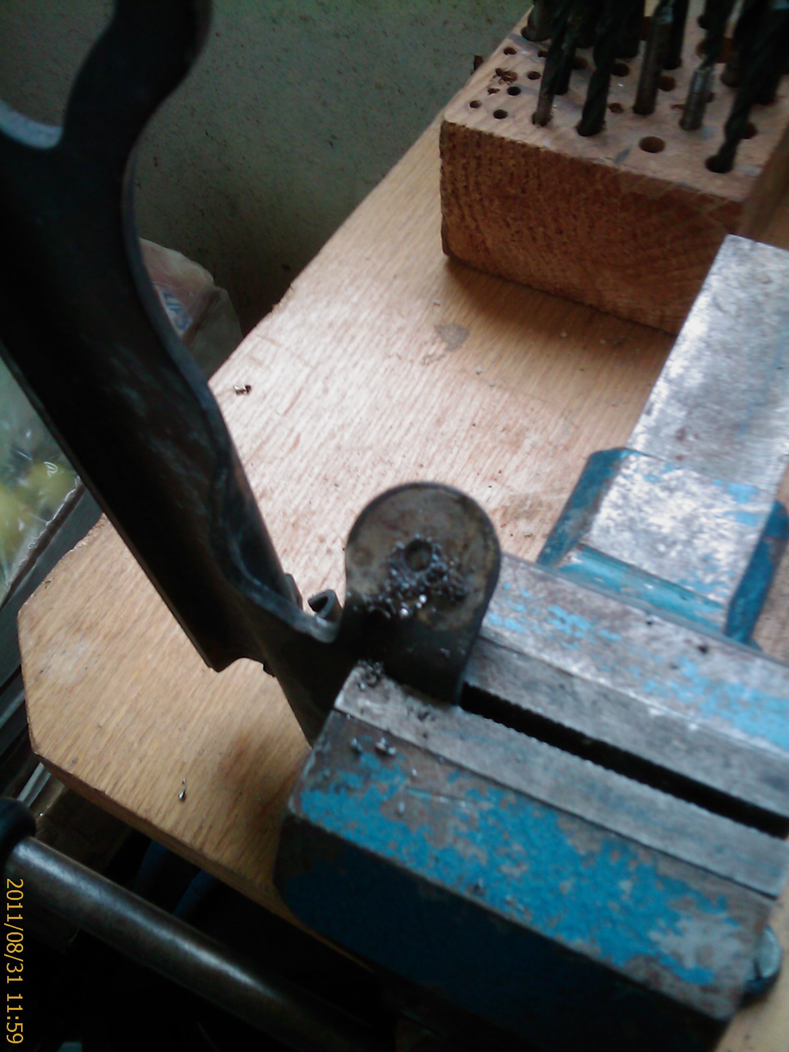

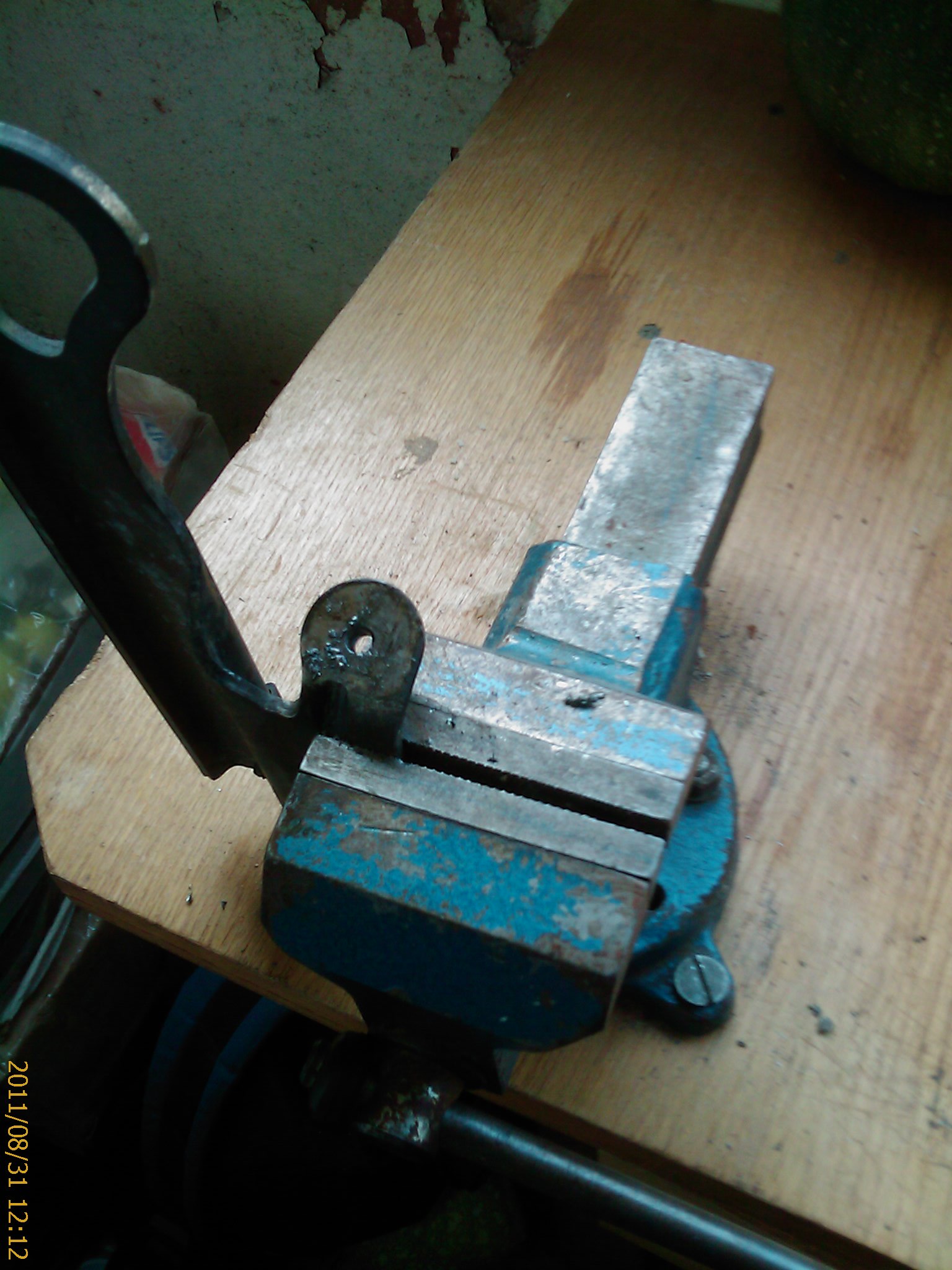

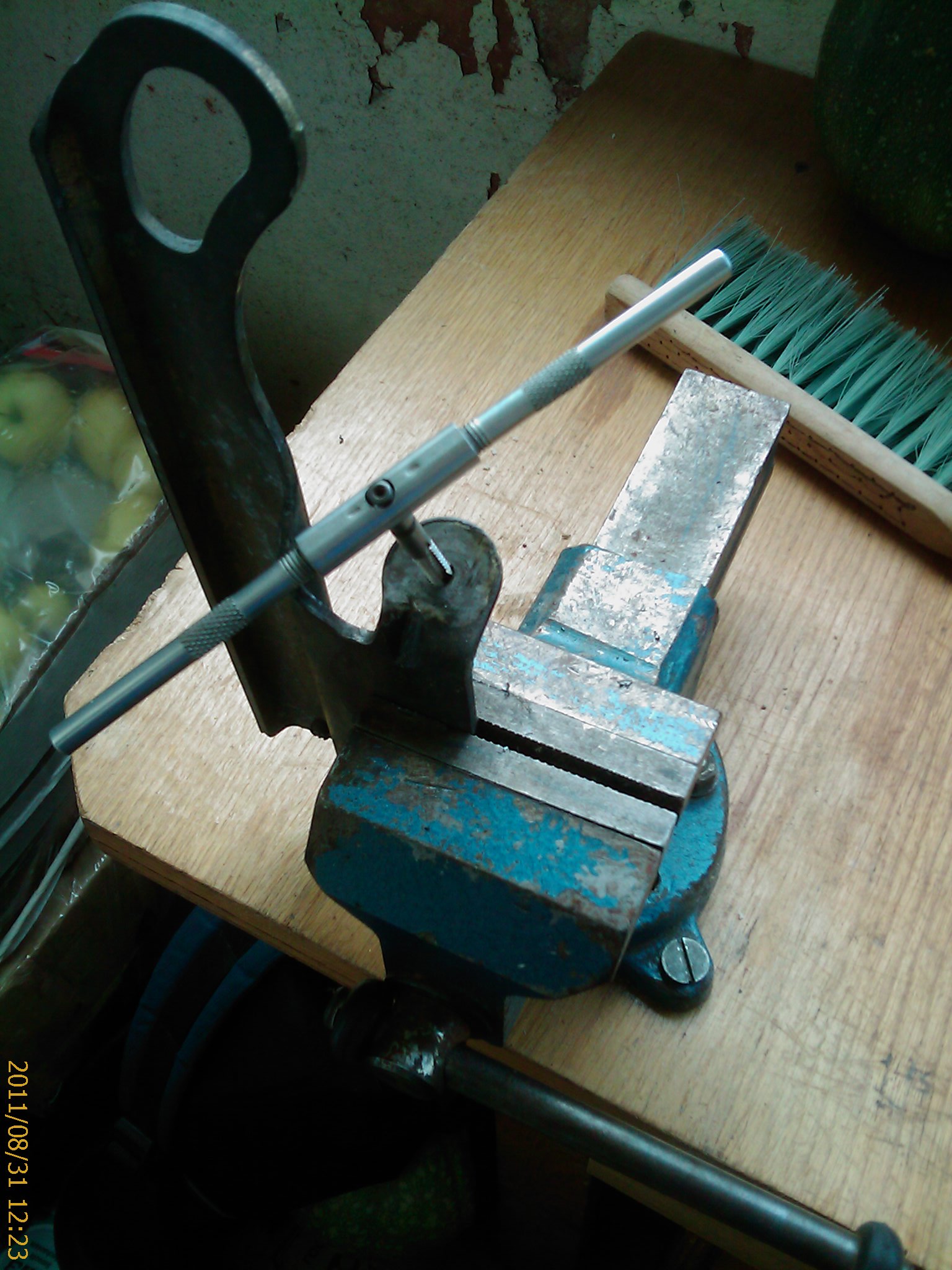

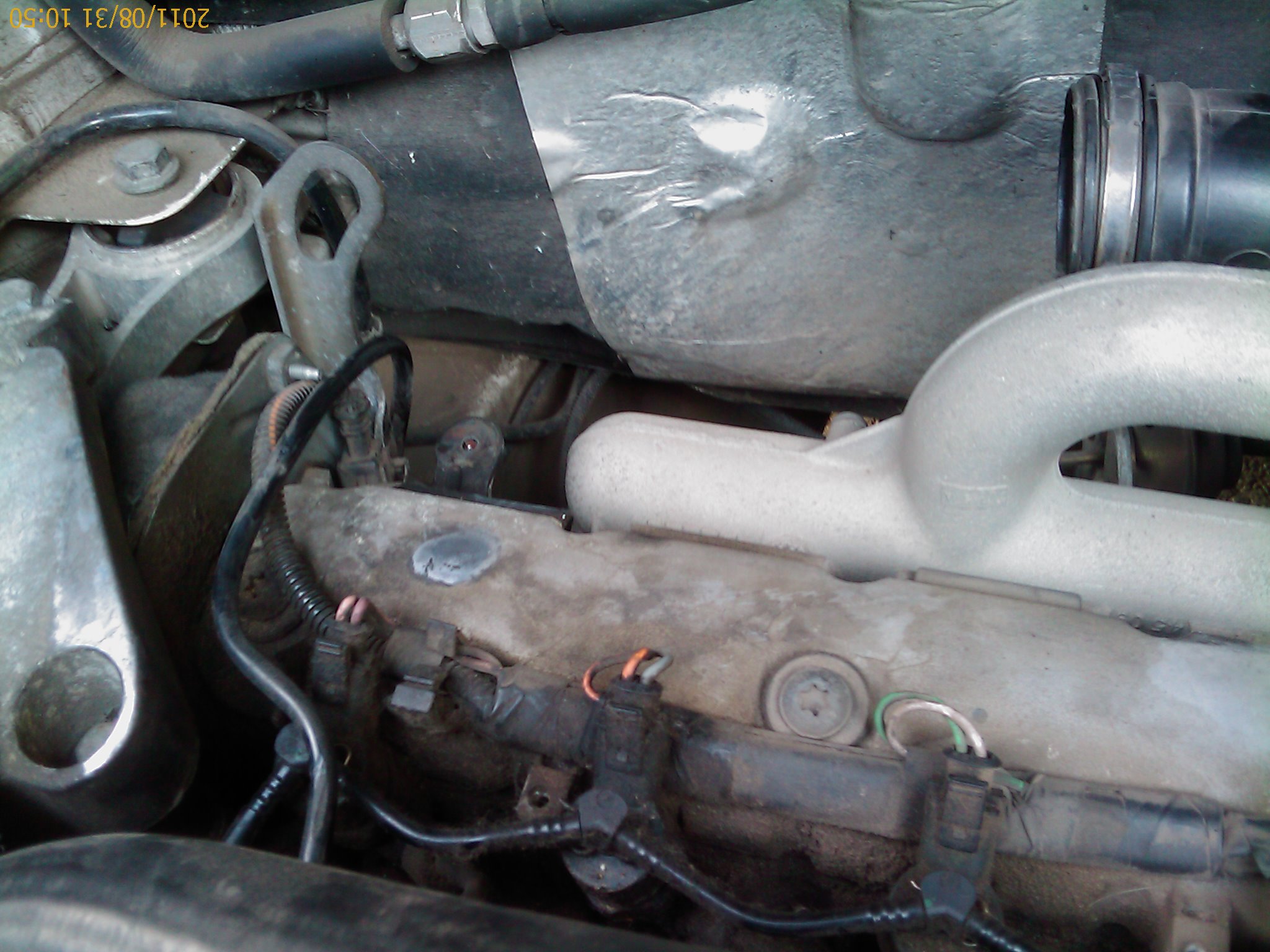

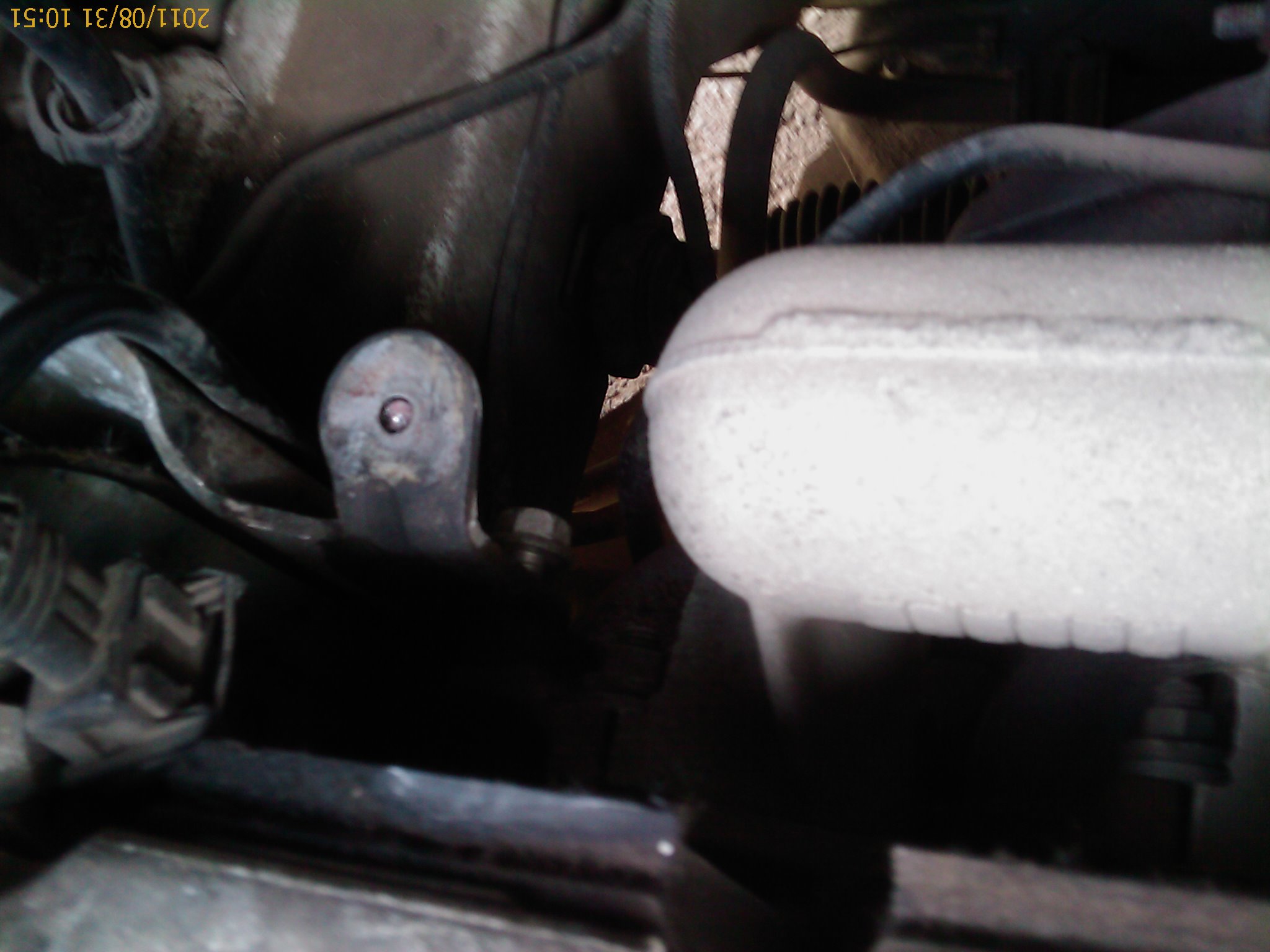

Была проблема с болтом крепления корпуса воздушного фильтра. ИЗ-за такой мелочи ехать на сервис не хотелось - деньги только выбрасывать. Отъездил лето и нашел-таки время сегодня. Последовательность работ.
1. Снял корпус вентилятора (три гайки и один болт, один разъем электр. - 5 минут).
2. Снял корпус возд.фильтра (на одну гайку меньше у меня - тоже минут 5 от силы).
3. Трепался с соседом про собак - 30 минут.
4. На фото показано состояние опоры корпуса возд.фильтра с обломившейся шпилькой (болтом).
5. Думал высверлить прямо на двигателе - не вышло. Там хороший металл и мощности шуруповерта не хватает. Поэтому снял проушину для вывешивания двигателя, которая с опорой составляет одно целое. Два болта на 13. С раздумьями еще 15 минут.
6. Не спеша дома просверлил отверстие на 5. Нарезал резьбу на 6. Подобрал винт, который с натягом вкрутил. Даже не стал контргайку ставить. (1 час, поел еще)
7. Собрал все обратно и поставил корпус возд.фильтра на две опоры через гайки, как положено.$
8. Опять трепался с соседом.
Спасибо за внимание.
