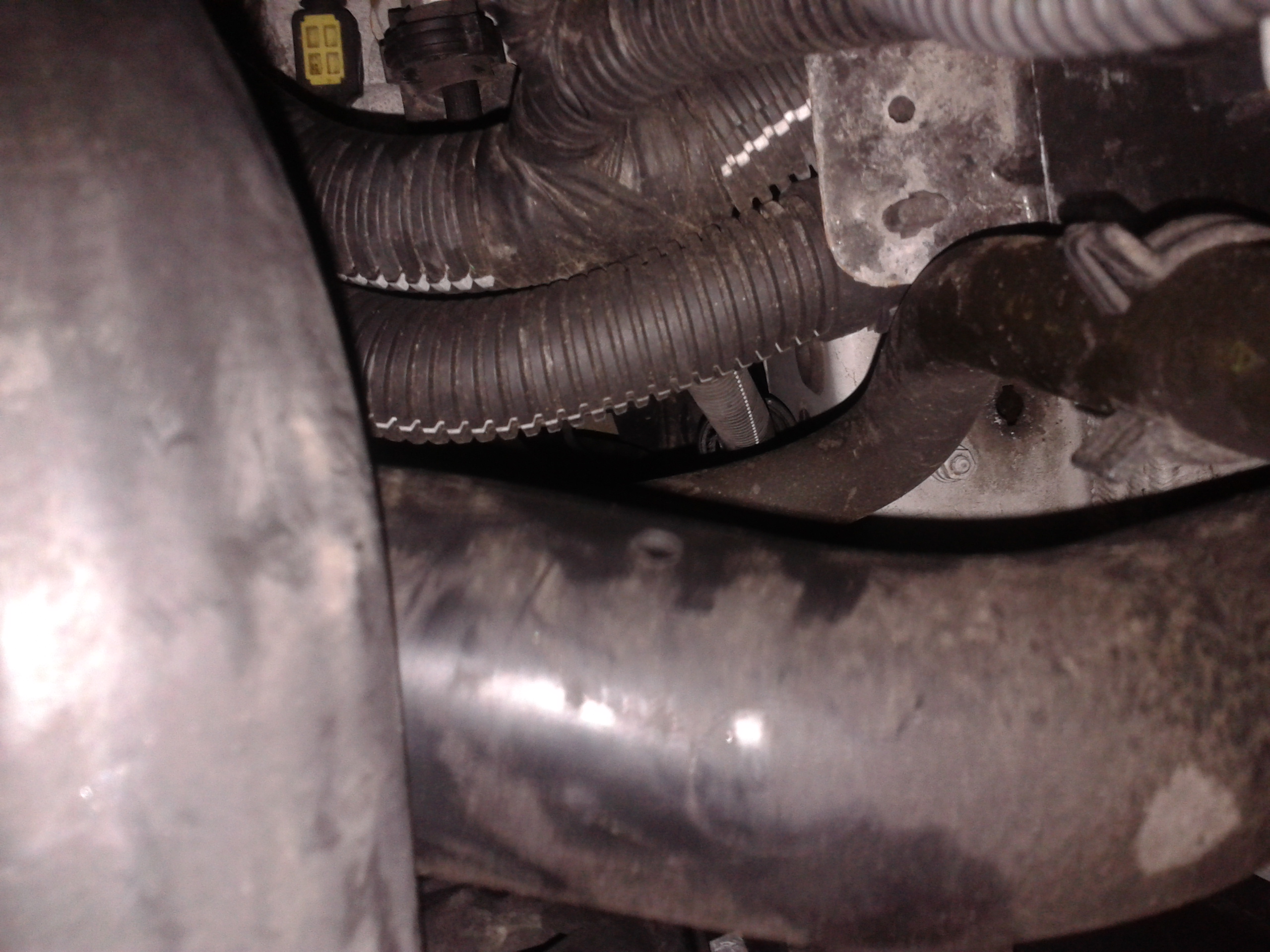

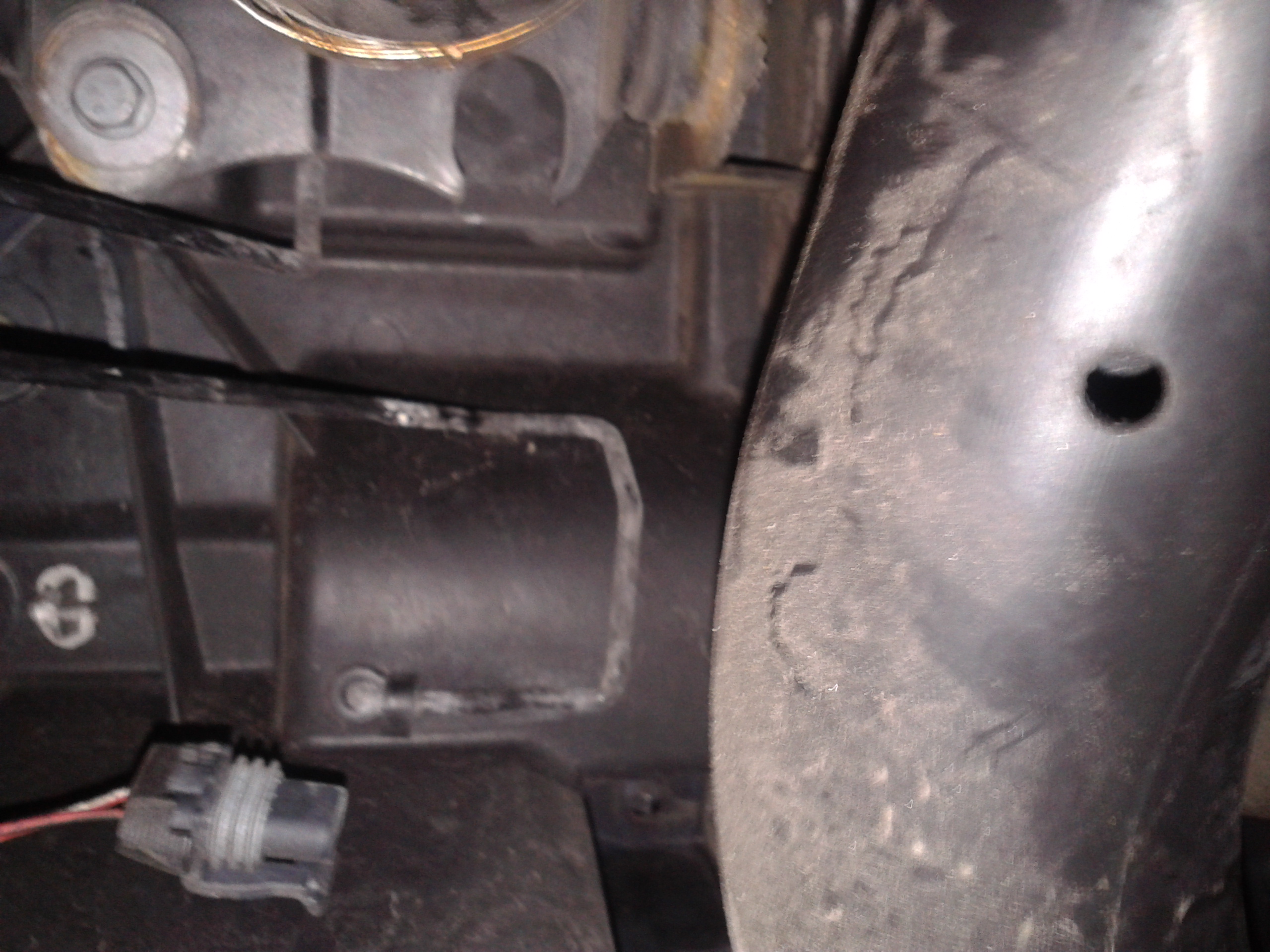

привет.севодня обнаружил возле трандюсера воздух дует,присмотрелся и нашол(на фото ето патрубок который идет к воздушному фильтру).Так у всех или у меня дирка диаметром 6мм,зачем она??

Цитата(savich200 @ 15.11.2012, 15:57) Просмотр сообщения
привет.севодня обнаружилвозле трандюсера воздух дует,присмотрелся инашол(на фото ето патрубок который идьот к воздушному фильтру).Так у всех или у мень дирка диаметром 6мм,зачем она??

Цитата(ГЮГ @ 15.11.2012, 17:09) Просмотр сообщения
Юра, это патрубок забора воздуха из под фары как я понял.
И у меня там тоже дырочка была. Я б не парился по этому поводу.
это отверстие для удаления влаги или воды .......называется дренажное отверстие
оно есть во всех машинах .....у кого то меньше у кого то больше
Забора blink.gif blink.gif blink.gif .
