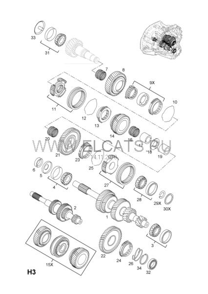

#86 CHIPS
CHIPS
  • Cообщений: 66
  • Город:Bryansk , Russia
  • Автомобиль: opel vivaro 1.9 di 2003 года F9QU762 фургон МКПП-5
Отправлено 14 Ноябрь 2010 - 01:15
поясняю!эта штуковина из пластмассы представляет из себя круг диаметром 4-5 см.толшина 2-3 мм.по центру как на воронке отходит "носик"3 см длиной,он с отверстием,то есть на сквозь этой всей детали(то есть похожа на воронку,только без резкого конуса,а прямо из центра).на конце круга еще одно мальнькое отверстие.стояла эта приблуда под обоймой одного из подшипников на валу,на одной из частей коробки.как мне ремонтеры объяснили,через этот "носик" масло попадает во внутрь вала,а чезез боковое мальнькое сливается назад!!! (размеры немного условные я не мерял,но владонь эта штука помещается)
она под номером 33 в элькастовском каталоге!!!!(извиняйте ,если не тактично объяснил деталь)[attachmentid=61990]

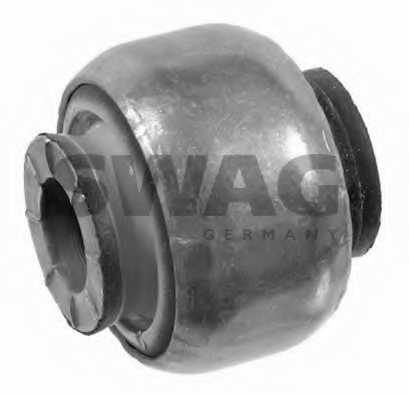

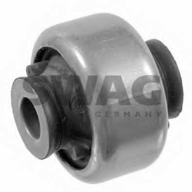

Кто нибудь менял сайлентблоки нижнего рычага передней подвески на Виваро? Где брали? А то по ходу такая редкость...
Снял правый рычаг, один сайлентблок порванный, который задний. Они оказывается разные - задний и передний, и цена разная, но нигде не нашел у себя в городе.
[attachmentid=62448] Передний сайлент нижнего рычага.
[attachmentid=62449] Задний сайлент (вот этот очень нужен)
