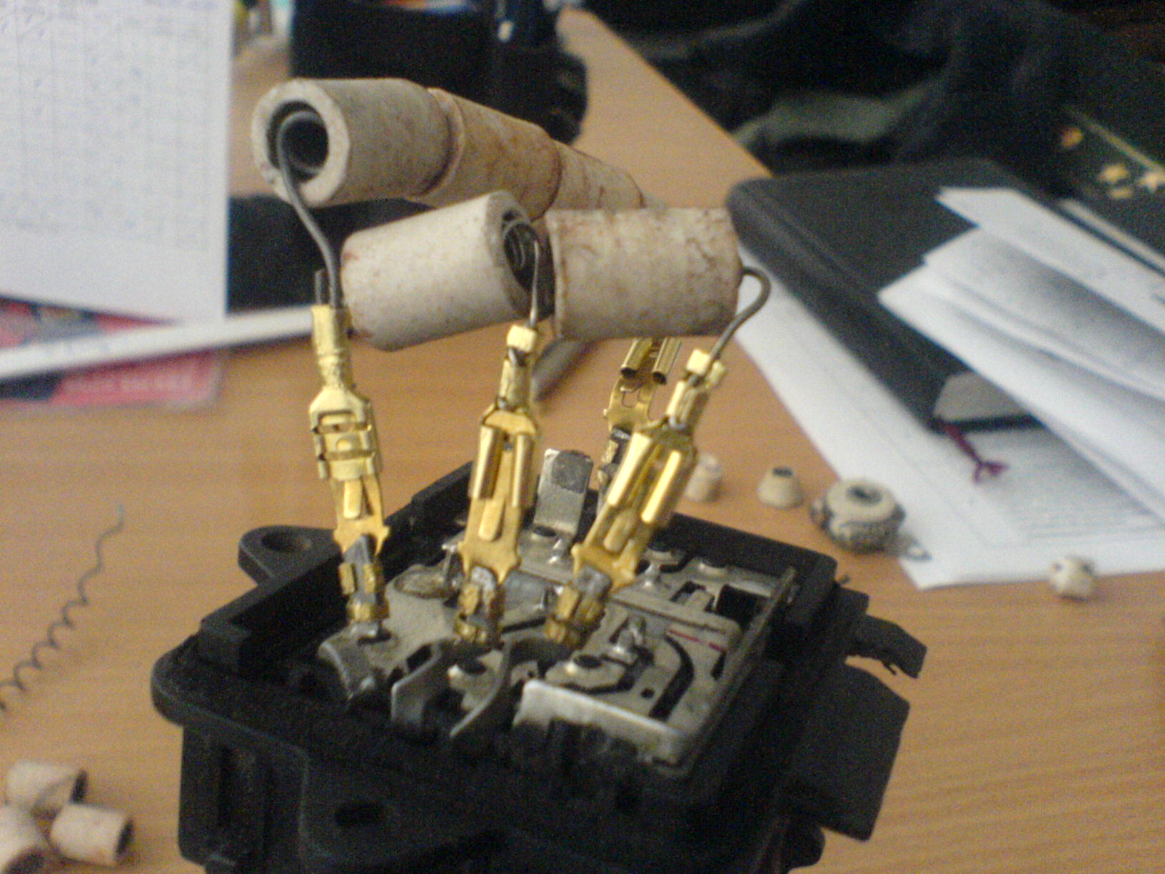

сегодня ночью минус 17 было.утром прогрел машину поехал и заметил что печка на 1 и 2 положении не работает.на 3 и4 все нормуль.в чем причина?????с чего нужно начать?если можно,то пошагово!!!(тему с форум-рено читал,че-то не въехал ai.gif )
#145 Чижик
Чижик
    Министратуч
  • Cообщений: 2 063
  • Автомобиль: Xsara Picasso
Отправлено 04 Январь 2011 - 19:29
А чё везжать? В реостате перегорают дорожки. Из за этого перестают работать положения дуйки вентилятора.
Там пытались ремонтировать, перепаивать и т.д. Дошли до мнения - лучше поменять. ph34r.gif
#146 ALABAI71
ALABAI71
  • Cообщений: 565
  • Город:Ukraine,ЧЕРНИГОВ
Отправлено 05 Январь 2011 - 11:50

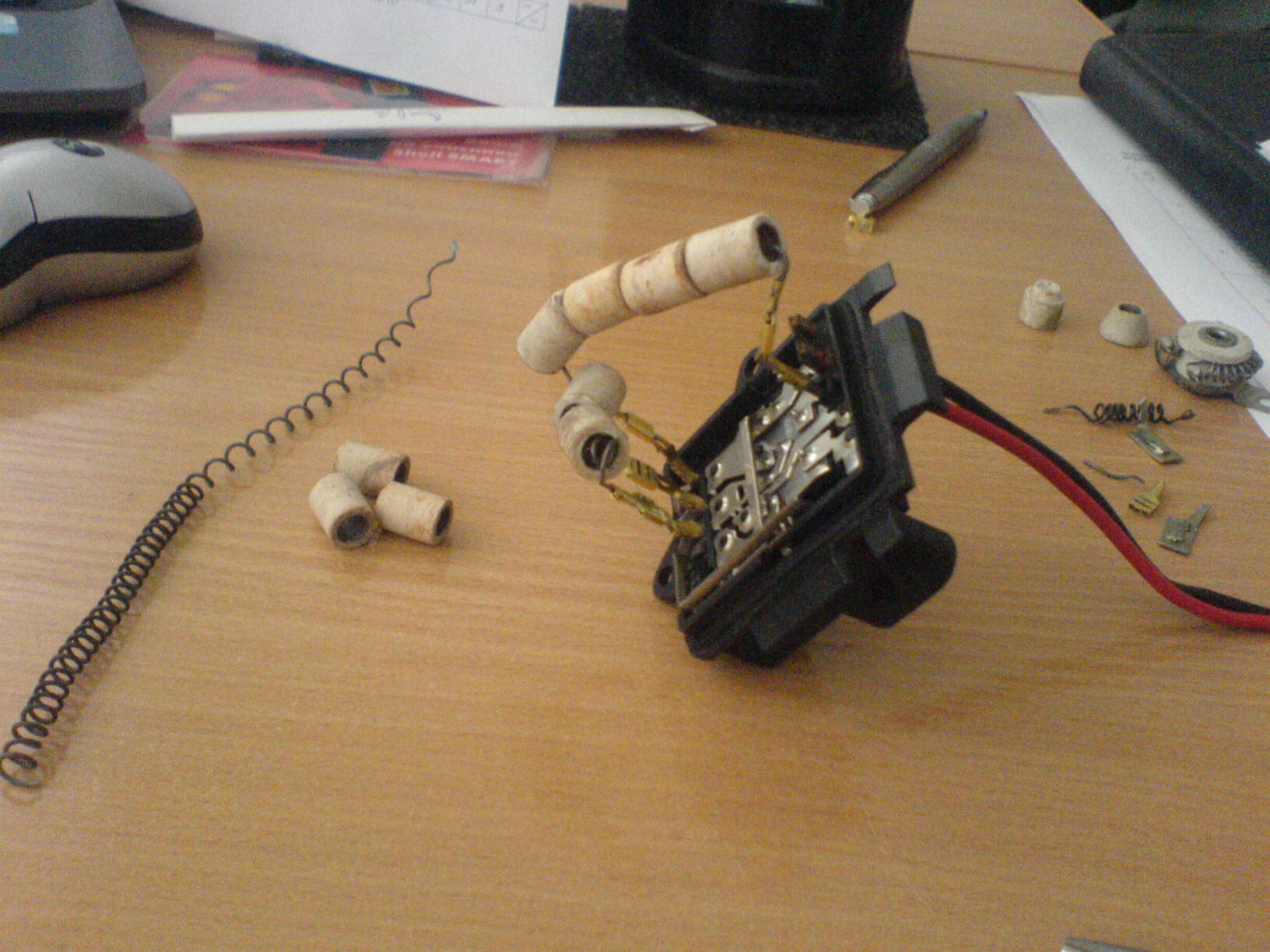

[attachmentid=65010] [attachmentid=65011]
Вот мой вариант решения проблемы, работают все положения... использовал вольфрамовую проволоку от реостата ВАЗ (1,2 полож.) и от нагревательной спирали електроплиты, керамика с той же спирали...Сейчас ищу термостойкий состав для заливки спиралей чтобы исключить окисление спирали от нагрева и продлить срок службы. спираль не паял-варил, а просто плотно обжимал клемниками.

#147 CHIPS
ALABAI71,у тебя на рисунке -это реастат????

Цитата(Чижик @ 5.1.2011, 13:53) Просмотр сообщения
чижик,если я правильно понял,то ине нужно выкрутить его и посмотреть
-может спираль лопнула
-а может все окислилось и дорожкам хана???
-и скажи а сколько он новый стоит?
Тока так. открутить и посотреть што с ним. Только вскрытие покажет што с пациэнтом.
Возможно покулибячить как на фотках выше. Или поменять...
Новый гдетто в раёне 200 мёртвых американских презиков.

Отправлено 05 Январь 2011 - 15:16
А если зделать симисторный регулятор скорости вращения вентилятора , а всместо преключателя скоростей вентилятора поставить переменного резистора , так можно будет плавно регулировать скорость вращения вентилятора .
Я делал плавное врещение на семисторе. Сзади к штатному регулятору подключал переменное сопротивление, и убирал шарики из устройства переключения скоростей. Внешне все осталось как есть, только регулятор передвигался плавное без щелчков, скорость менялась плавно с минимума на максимум. Все замечательно .... НО просто убивал писк мотора на малых скоростях вращения, и ничего с этим не сделаешь слишком высокая частота модуляции... Конденсатор на 80 000 мкф лишь слега приглушил шум.
В конечном итоге поменял мотор печки на Волговский, и поставил сопротивление печки от десятки. Штатное выкусил а десяточное приварил. Сейчас все как и раньше тихо, спокойно и дует ого-го.
