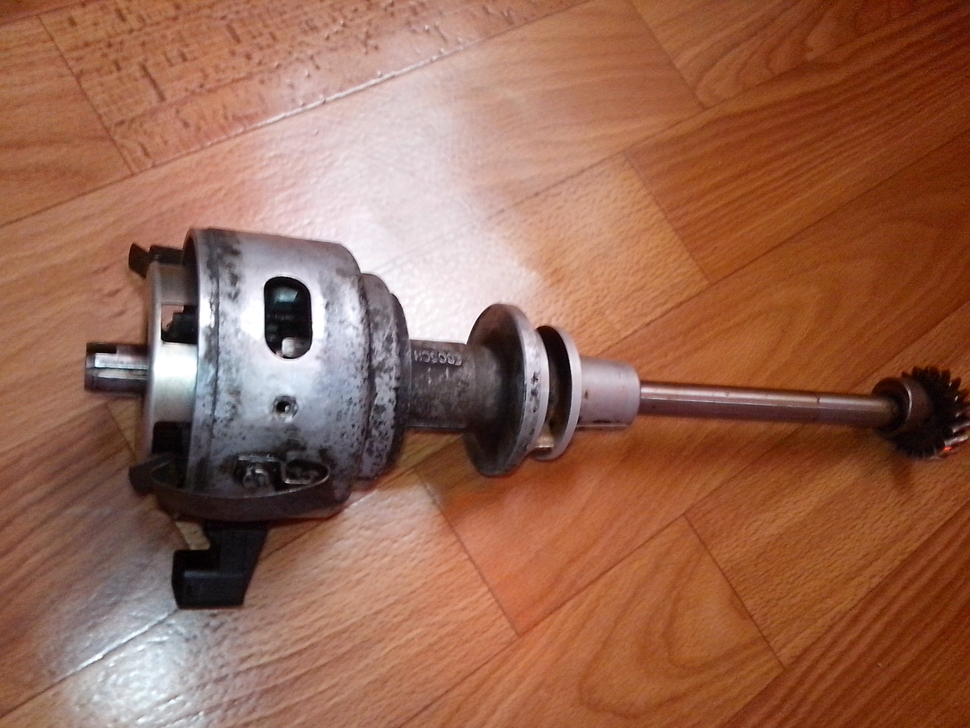

Доброго денька всем! Вчера пробовал разобрать трамблер, открутил все что можно было (стопорные кольца, винтики все) и так не смог разобрать полностью, шток этот или как его назвать правильно не вынимается из основного корпуса. Фотку вот сделал, может еще кто дельное что подскажет.

Чтобы вынуть ось, нужно снять стопорное кольцо с нее, расположенное у основания корпуса трамблера, выбить ось, держащую шестерню привода и вынуть ось вверх.
кольцо стопороне снял сразу, но ось клинит что то внутри корпуса, просто может надо силу применить что бы выбить ее, я пока руками с силой за нее тянул

Отправлено 30 Июль 2013 - 11:51
Может мешаться площадка с датчиком Холла. Чтобы ее освободить, нужно отвернуть 3 винта, расположенные внутри корпуса по окружности. Ось вынимается легко и непринужденно, без особого усилия.
