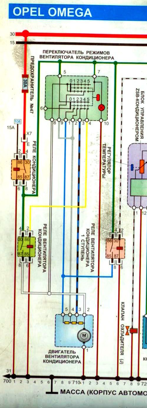

Зимой был куплен очередной Сено. Белий-белий, Ц30НЕ, механика, все ЭСП, БК. Когда-то был кондей, но был убран практически целиком, включая корпус печки.
Машину тюкнули мордой (затормозили об БМВ). В остальном пепелац целый - лонжероны целые, двери не провисшие, задние арки переварены.
Взял для сделать-покататься-продать.
Морду заменил, покрасил, собрал.
Остались мелкие неисправности вроде очень тугого сцепления, убитой кулисы КПП, рычащего выпуска.
Но это все фигня по сравнению с неработающей печкой - даже на учет поставить не доехать - стекла потеют. Да и холодно зимой. Любимая ехать и греть меня в такой машине не согласилась бы...
Что может сломаться в печке? Правильно. Или сам мотор, или блок резисторов, или переключатель режимов.
Ага, фиг-то там. Все по отдельности работает, а вместе - никак, не крутится моторчик.
Начал "курить" схему. Вот этот кусок.
[attachmentid=112769]
Разобрал переднюю панель. Не приходят на регулятор 2 черных провода. Вместо них зеленые. И напруги на них нет. Вернее, она иногда появляется и тут же пропадает. Я и так, и сяк вокруг них ходил. В блоке предохранителей 12 предохранитель спалил свое место и был предыдущими владельцами перенесен. Как и еще 2 других. Нашел куда передвинули 12. Напруга на нем есть, а на регуляторе - нет. Да и еще провода другого цвета. Забил на машину.
Сейчас решил, что все-таки пепелац надо поставить на учет, да и покататься-продавать пора. Полез снова. Один вечер провел в безуспешных попытках понять, почему напруга появляется (сразу после включения зажигания) и пропадает после нескольких переключений режимов работы моторчика. Ни хрена не понял, только нашел кучу каких-то реле, стоявших под торпедой.
С этими мыслями пошел спать. И тут меня осенило, что я смотрел в схему от безкондейной машины, а у меня проводка осталась кондейной. На следующй день начал курить другой кусок схемы. Вот этот.
[attachmentid=112770]
Сразу стало ясно, откуда взялись зеленые провода на регуляторе. Но нет на них напряжения и все тут. Но если его нет, то значит, что не срабатывает реле, которое на схеме обозвано реле кондиционера.
Напруга на толстый красный провод приходит, а на толстом зеленом ее нет. Значит реле не работает? Меняю реле. Фигвам (национальное индейское жилище такое есть). Какого оно не срабатывает? Значит или нет земли или напряжения на управляющих проводах. Звоню землю - есть. А управляющей напруги нет.
Опять стопор.
Хорошо, что есть ar.gif совершенно ненужные запчасти, в частности проводка от кондейной машины. Правда не Сенатора, а ООА, но отличие только в кнопках включения кондея и режима рециркуляции.
Начинаю сравнивать. На образцовой проводке все цвета проводочков совпадают со схемой, а у меня на машине управляющий проводок на реле кондиционера почему-то не черный, а бело-голубой. Какого фига?
Разбираю образцовую проводку и понимаю, что этот управляющий провод идет непосредственно от замка зажигания (а как иначе, если и в схеме так нарисовано), а у меня на соответствующую клемму контактной группы вообще ничего не приходит. Т.е. совсем ничего.
Опять стопор.
Откуда этот бело-голубой проводок взялся? "Колхозным" не выглядит, заплетен в общий жгут...
Я не стал разбираться. Вынул из образцовой проводки черненький проводок, прицепил его к замку зажигания (на положенное место), отрезал бело-голубой, прикрутил черненький и вуаля - печко закрутилась.
Все остальное тоже вроде как работает. Фары горят, поворотники моргают.
Только осадок остался. Откуда этот бело-голубенький проводок?

#3568 Jareny
Jareny

Отправлено 17 Апрель 2014 - 13:19
Не от реле, которое зарядку с гены пасёт, чтоб на заглушенном не работала печка?

Отправлено 17 Апрель 2014 - 13:41
В нормальном состоянии этот провод имеет черный цвет и идет напрямую от замка зажигания. Типо "зажигание включил - печко задуло". Оно так и должно работать.

Отправлено 17 Апрель 2014 - 16:27
На схеме несколько вариантов печки. И на прямую, и через реле.
У меня тоже не работала, пока не завёл.
