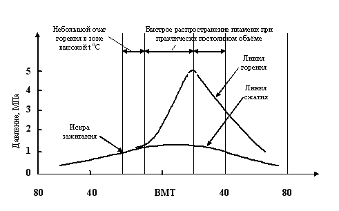

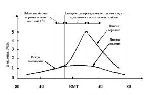

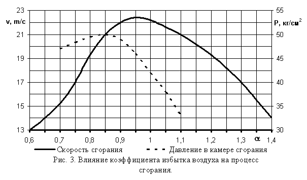

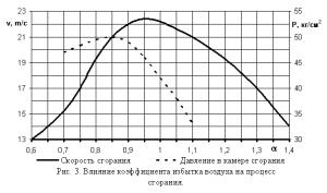

теперь скорость горения:
бенз : 15-25 м/с
нитрометан: 0,5 м/с
кратность 30!!!
[attachmentid=120287]
т.е мы уходим в зону высоких температур, это раз, и второе (не столь существенное), часть нитрометана будет догорать в выхлопе.
[attachmentid=120288]
забыл написать: альфа - это коэффициент отношения реального количества воздуха к идеальному (номинальному/расчетному)
