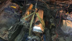

вчера разобрал донорскую коробку за пару часов. поеду сейчас из двух коробок одну собирать Изображение

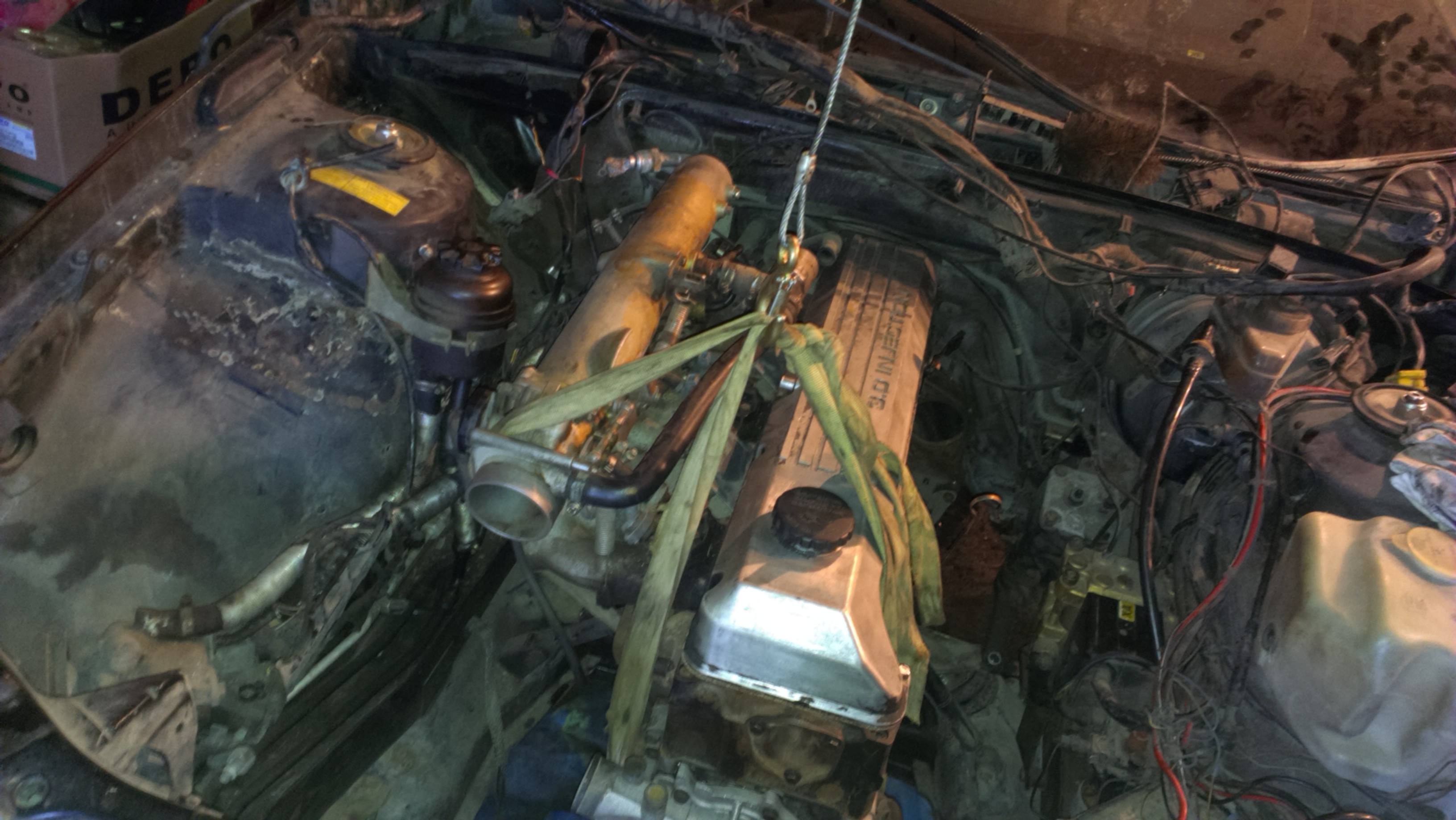

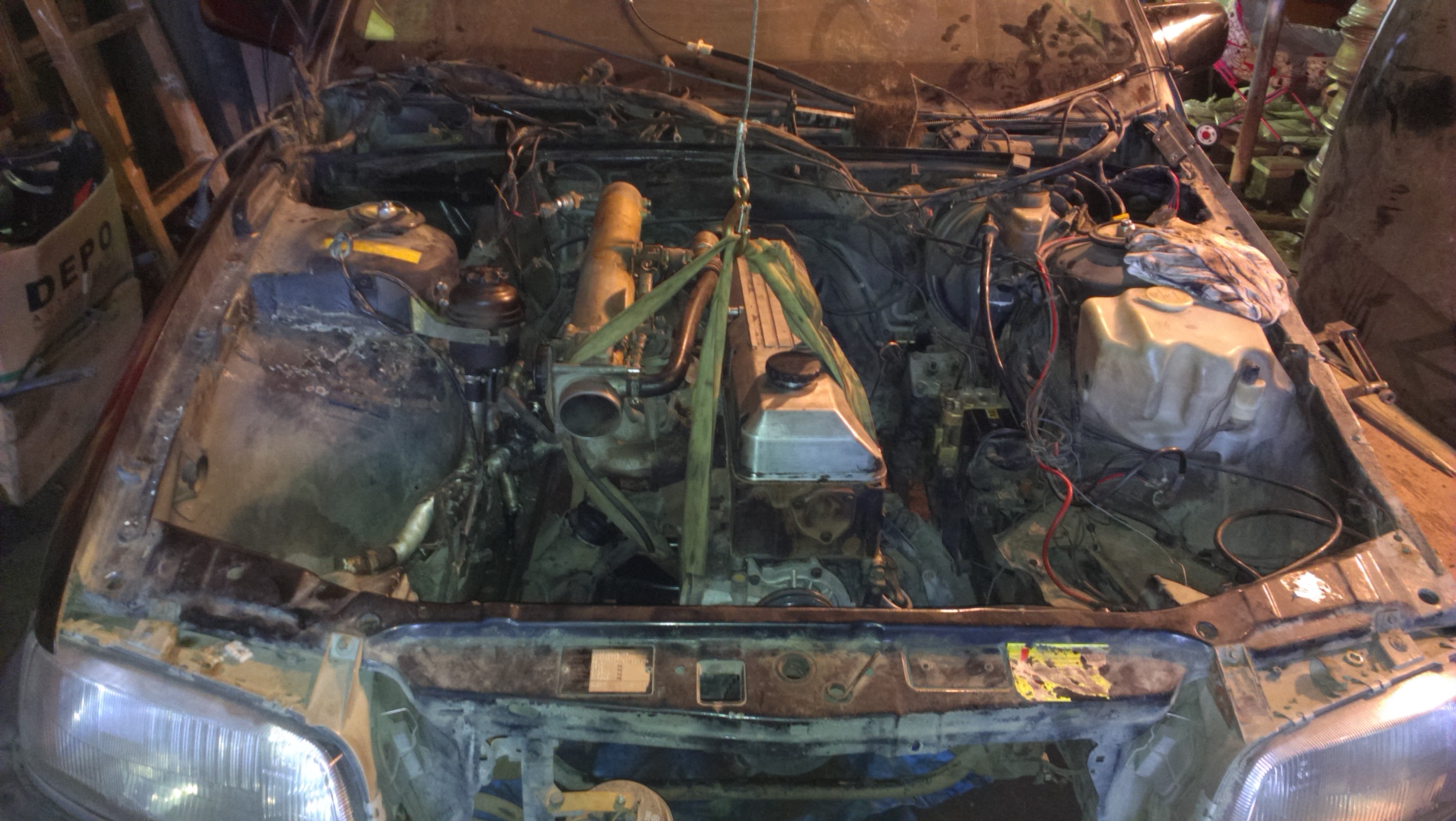

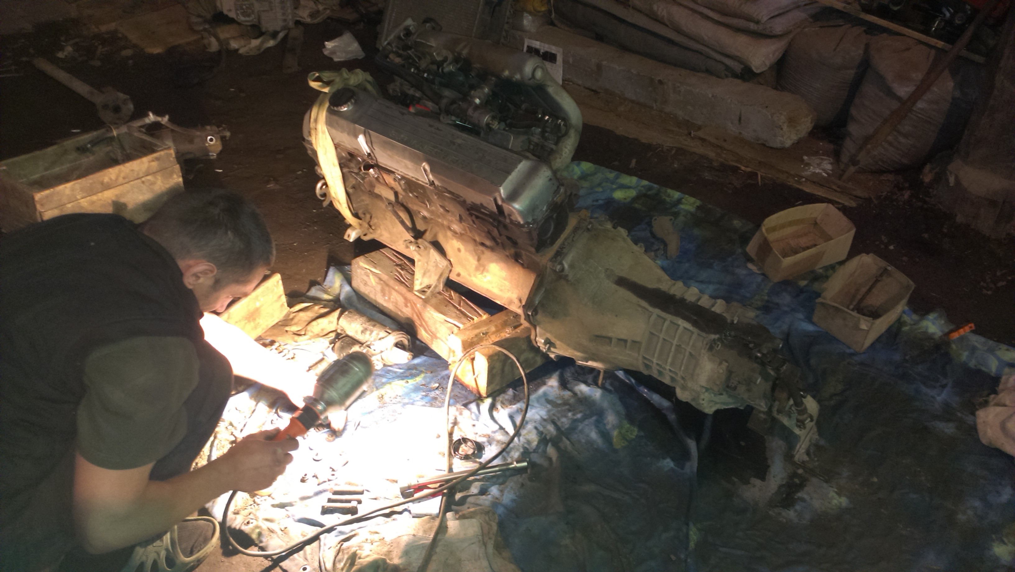

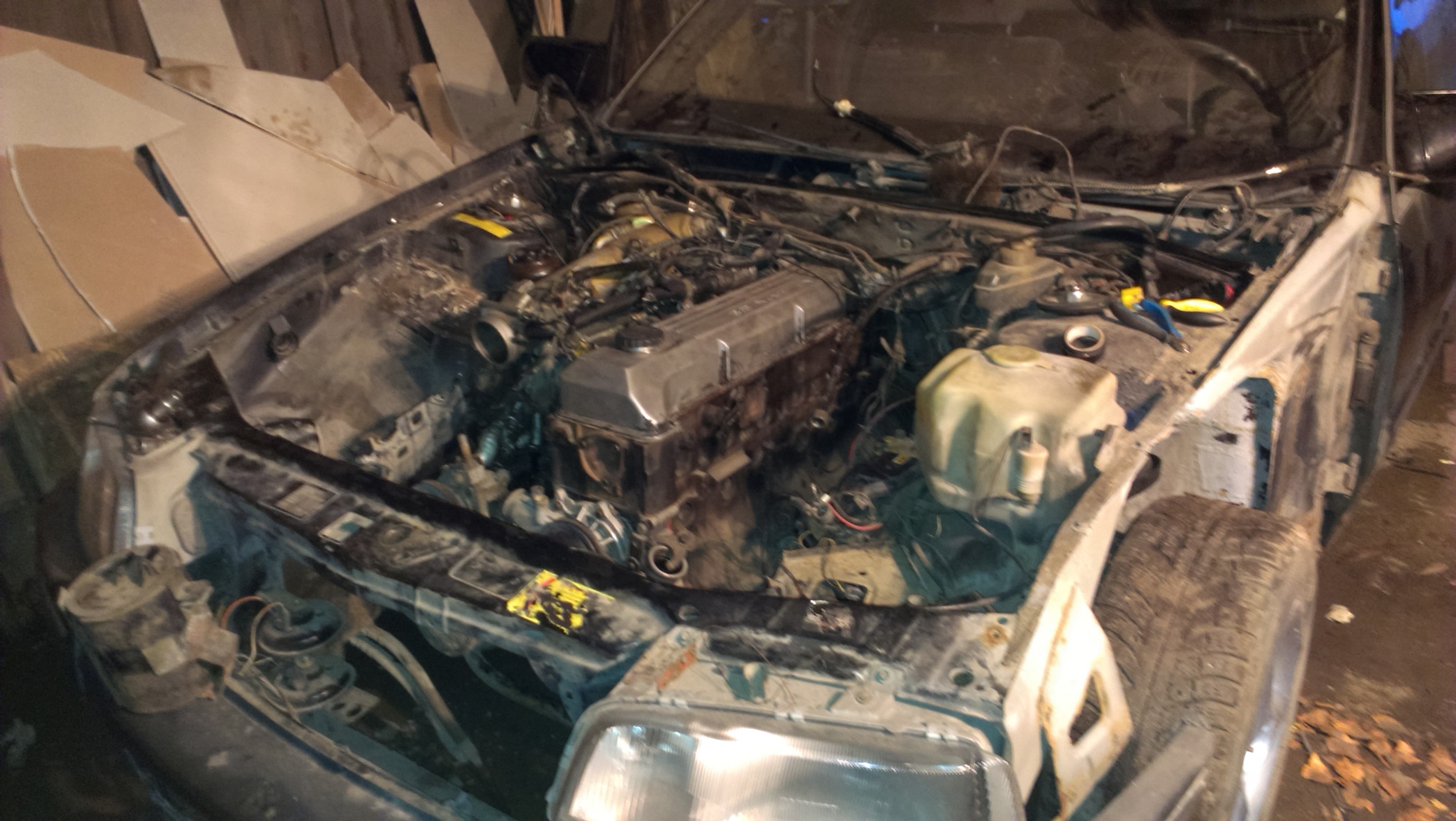

Наконец то на месте ))))
[attachmentid=121778] [attachmentid=121779]
[attachmentid=121780] [attachmentid=121781]
[attachmentid=121782]

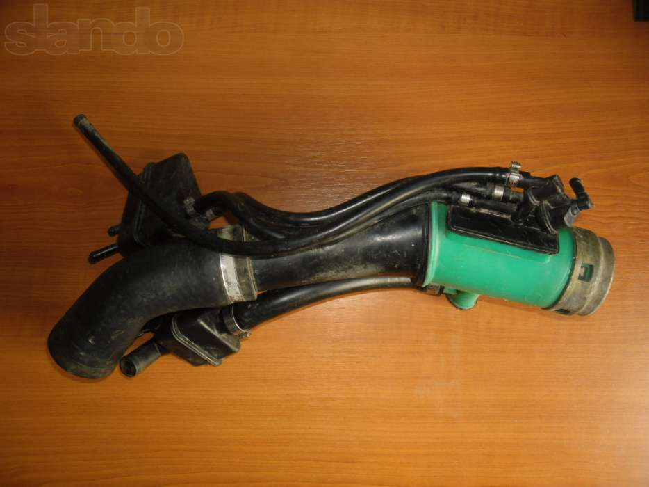

Денька доброго всем. В субботу сделал, я свой бензобак, поменял трубочки, все ОК. Попалась мне горловина от Opel Omega A (бензин). Вроде она такая же как и у меня, хочу уточнить кто сталкивался они реально одинаковые? На фото с Omega A

#5593 shandy
shandy
  • Cообщений: 5 271
  • Город:Жуковский МО
Отправлено 18 Май 2015 - 14:27
Абсолютно такая же.

#5594 Acden
Acden
  • Cообщений: 2 166
  • Город:41RUS – 72RUS Тюмень
  • Интересы:Звукорежиссура, педагогика.
  • Автомобиль: Opel Senator B 1988 C30LE
Отправлено 18 Май 2015 - 20:35
Да, у нас такая же. Ты же сам менял трубочки, не видел что ли?!
