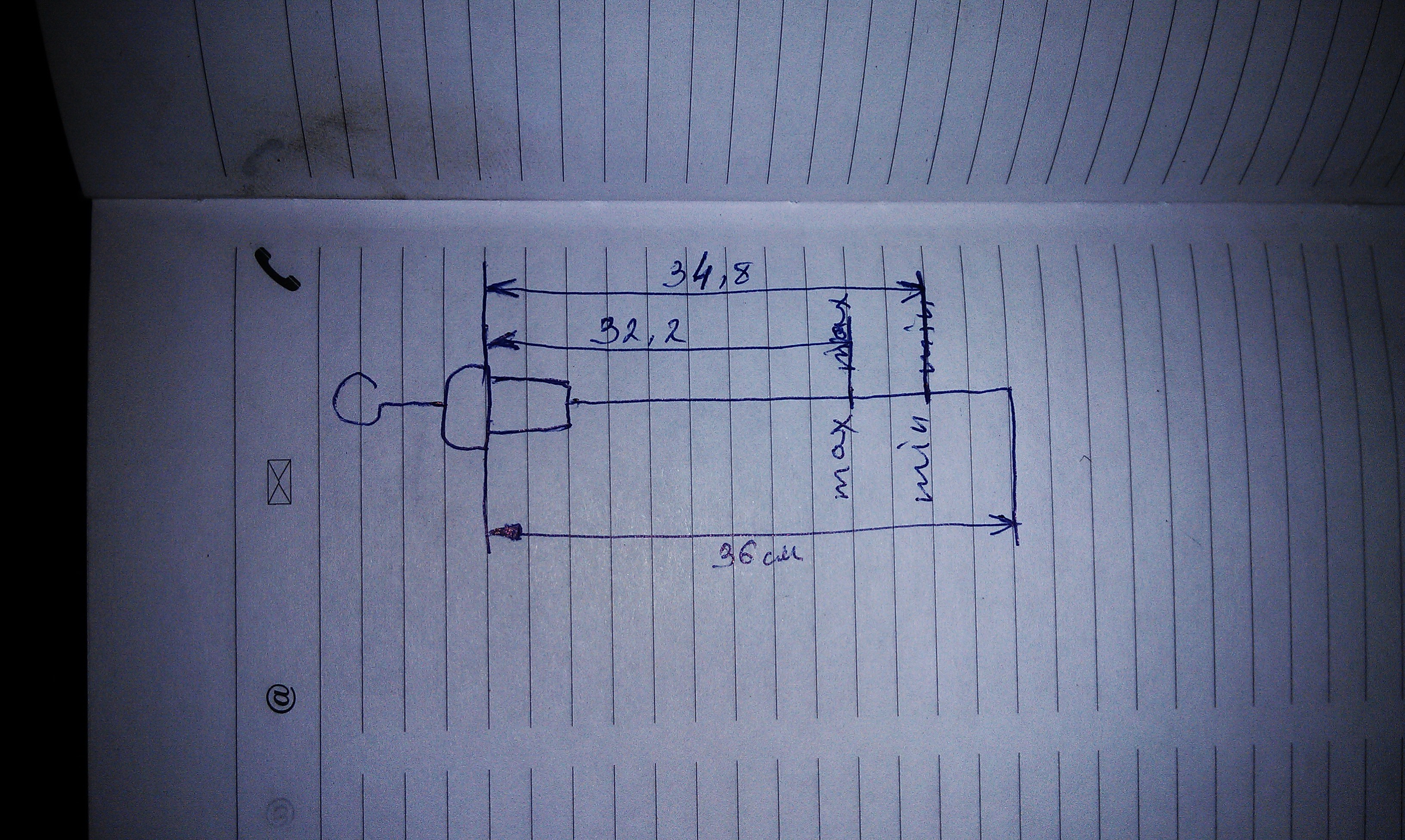

Щуп масла двигателя Утерян!! Изображение Померьте пожалуйста длинну щупа и мерки min-max. у кого сенатор 3-х литровый бензин. Я возьму любой щуп и обрежу... Заранее спасибо!!!

Отправлено 08 Август 2012 - 21:46
Размеры предоставил ASDF-125.
[attachmentid=92851]
