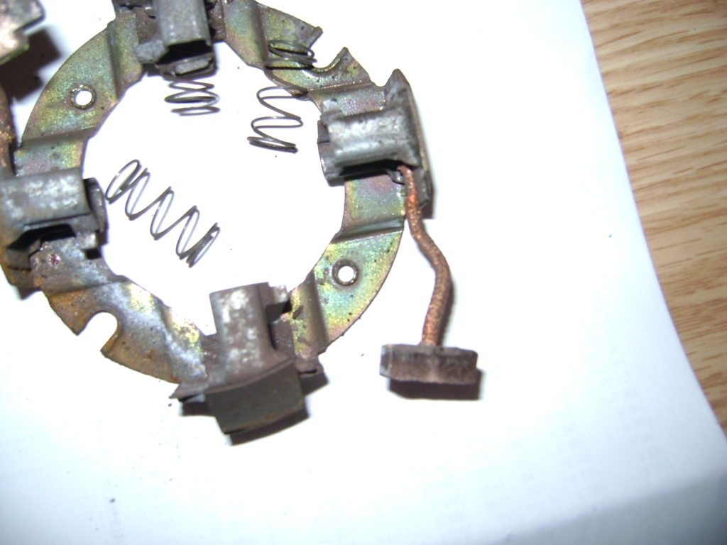

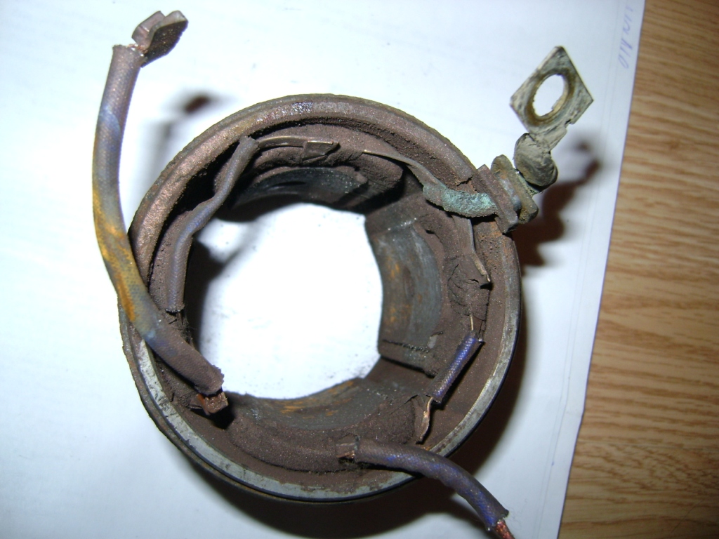

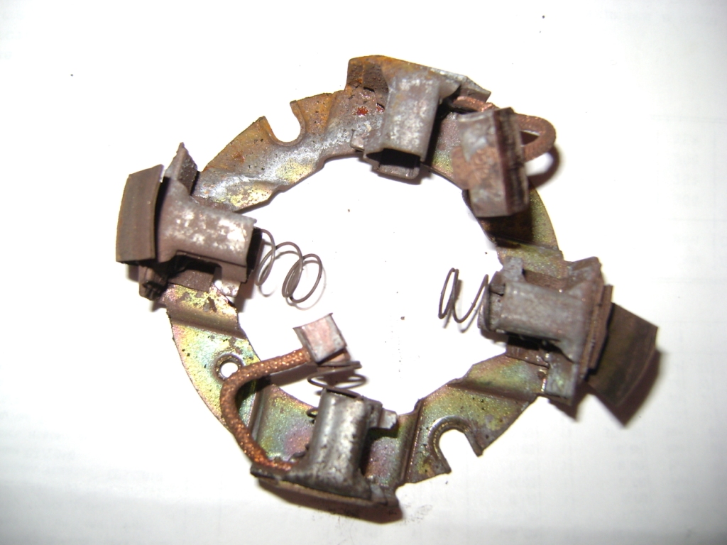

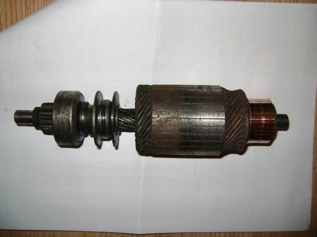

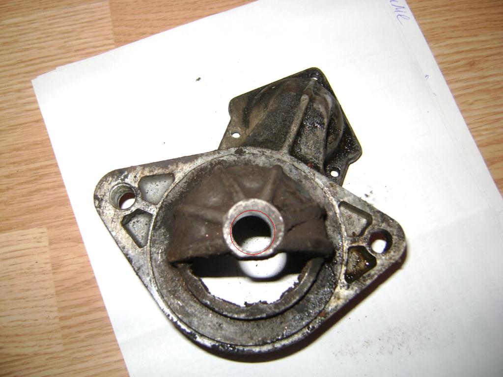

Отправлено 11 Февраль 2010 - 19:54
Вот такая проблема. Стартер крутит(на холодную), но машина не заводится, искра(на свечах) то есть, то нет. Снял стартер, разобрал.
[attachmentid=47631]Втулка в отверстии болтается, люфт.[attachmentid=47632]Что здесь чистить?[attachmentid=47635]Внутренности менять или чистить?
Щетки должны быть графитовые или нет? А то у меня уже чисто латунные какие то!

Отправлено 11 Февраль 2010 - 20:59
STF.POVAR, по недавнему опыту скажу. Замени щетки, раз уж разобрал стартер.
