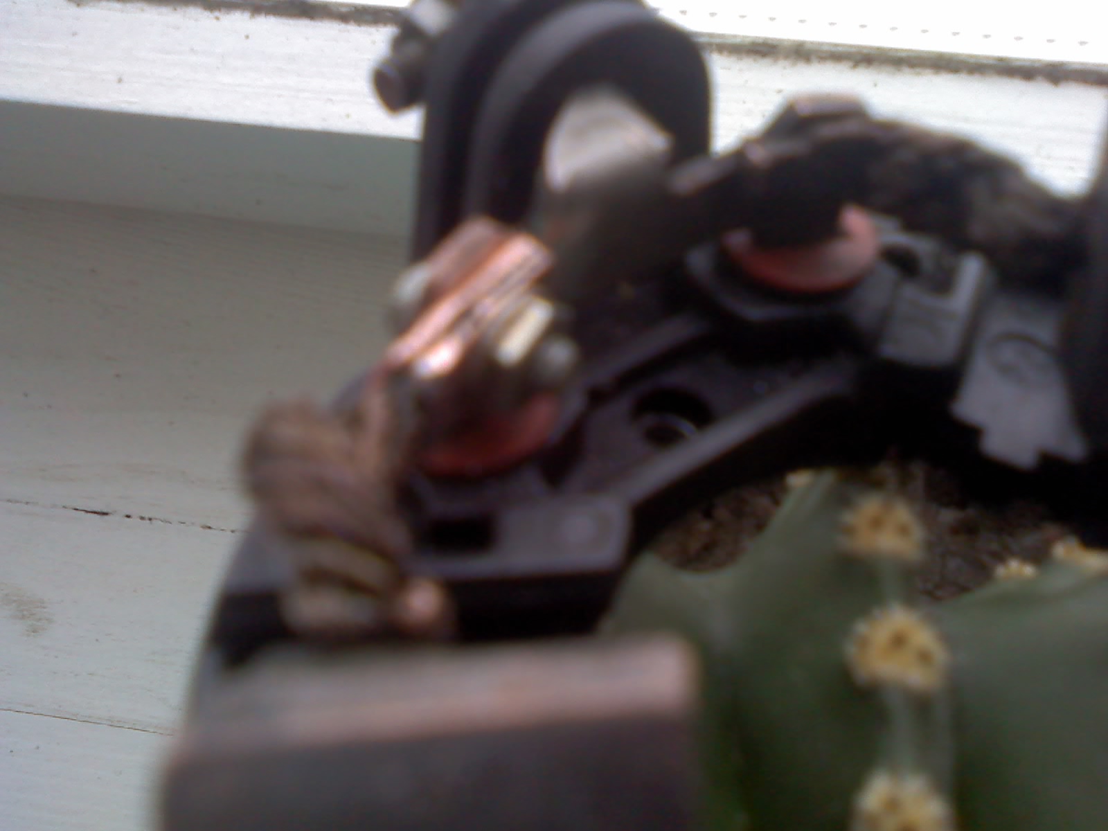

Щетки судя по фото кончились уже, и ротор явно скребет по статору - изза втулок.
Кстати, а втулки продаются отдельно?

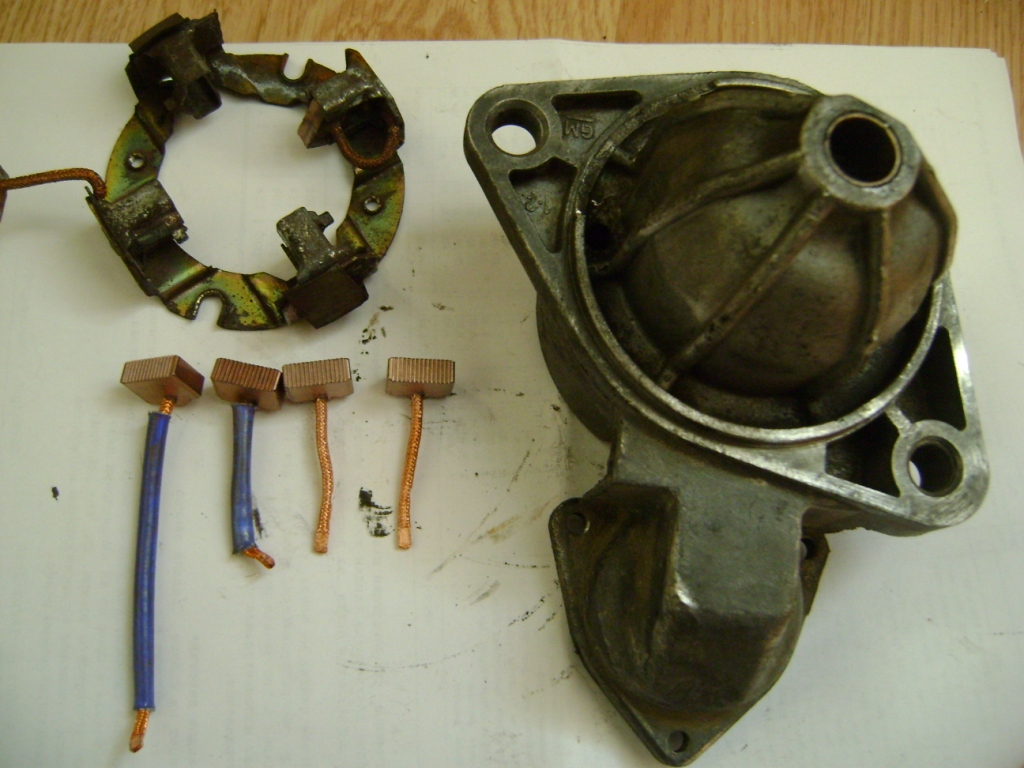

Щетки и крышку бендикса сегодня пойду покупать. Мне самое главное выяснить, надо ли менять образивы внутри или их можно просто зашкурить нулевкой и все? Втулка между ними должна плотно сидеть или может быть люфт? У меня люфт.

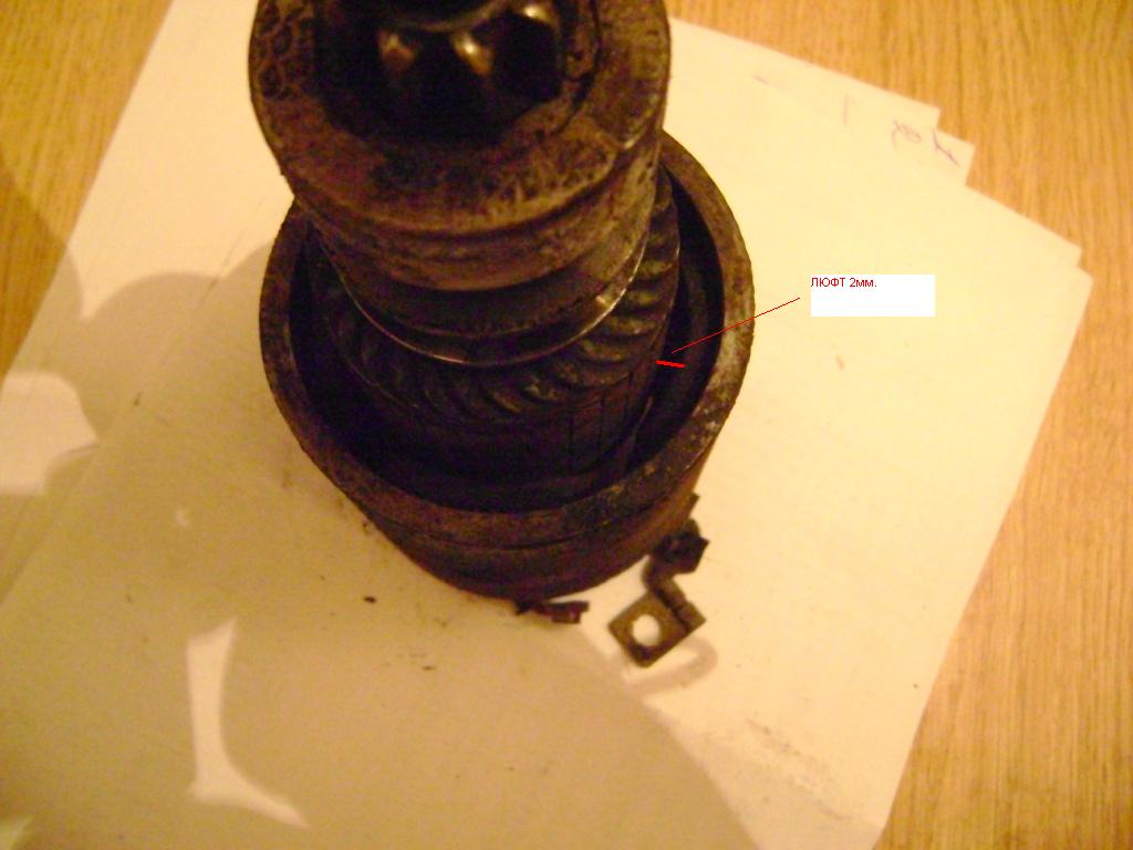

люфта во втулках стартера быть не должно, но и передвигаться ротор в них должен без заедания. полезный совет: когда поставите новые втулки, их следует намазать (тонким слоем, совсем чуть чуть) графитовой смазкой, она на порядок продлит срок годности втклок образуя скользящую поверхность из графита. проверено и не раз лично.

Купил новые щетки для Delco(250р.) и крышку бендикса б\у(400р.)
Чем лучше припаять щетки?

Ну вот, щетки припаял, все собрал.
Смазку кстати взял "Шрус" т.к она идет от -40 до +120 градусов и для высоких нагрузок. А графитовая смазка идет от -20 до +60 градусов, учитывая что у нас бывает и -25, брать ее не стал, да +60 как то доверия не внушает.

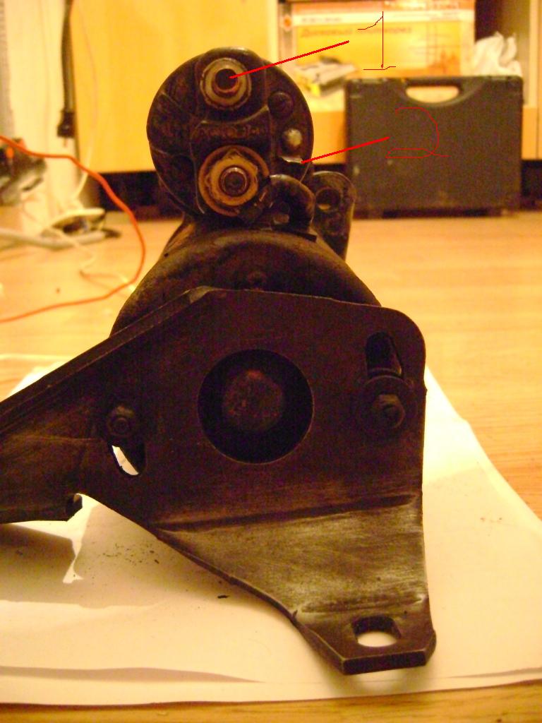

Начал проверять работоспособность. корпус стартера положил на минус АКБ, а "+" подсоеденил на клемму 2 (см. фото). бендикс сработал и начал крутить ротор, вот только почему то быстро ток кончился на АКБ и все медленнее стало крутить, посему вопрос, может я что то не так подключил?

Отправлено 16 Февраль 2010 - 01:36
STF.POVAR: http://forum.opel-cl...o...0880&st=200 Сообщение 207,210.
