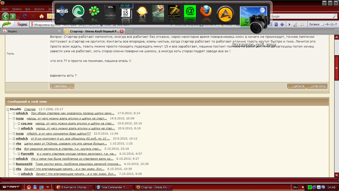

вот какой форум и пишет еще когда нажимаю на пост "Обнаружена ошибка:
Некоторые требуемые файлы отсутствуют. Если вы хотели просмотреть тему, возможно эта тема перемещена или удалена. Вернитесь назад и попробуйте снова." , сделайте форум пожалуйста каким прежде был

#397 Ramzes50
Ramzes50
  • Cообщений: 1 477
  • Город:Камышин
Отправлено 18 Январь 2011 - 16:26
Tribulus, в верху страницы справа есть кнопочка "опции", там есть "режим отображения", выбери "стандартный" и будет тебе счастье!!!
#398 Tribulus
Tribulus
  • Cообщений: 60
  • Город:Украина, г. Рубежное
  • Автомобиль: Opel Ascona C , 1.6К , 1983г.в., седан
Отправлено 20 Январь 2011 - 09:01
спасибо большущее !!!!!!!!!!!!!!а то не знал что делать уже
