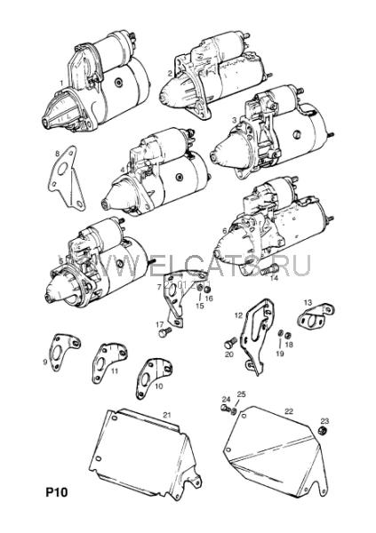

Цитата(anki @ 21.1.2011, 15:50)
Не понял, что за опора такая?
Вопрос возник только по опоре? Остальное то понятно или нет?
На рисунке позиции 9, 10, 11 и т.д.
Крепятся к стяжным шпилькам стартера и к блоку цилиндров. Неужели не видел???

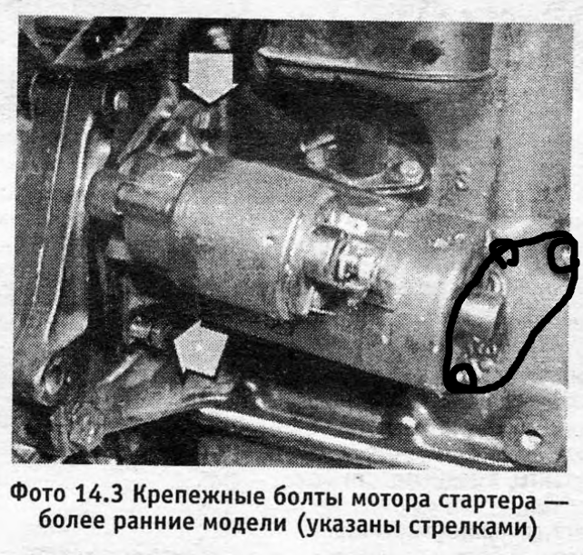

Alexarh, остальное всё понятно, а вот по опоре всё еще не догнал.
Фото из книги, покажите где устанавливается:
Несколько раз разбирал стартер, что-то не помню чтобы у него было крепление к блоку помимо двух болтов спереди.
Значит было снято до Вас. У многих эта опора снята, в том числе и у меня, но собираюсь поставить на место именно по причине обеспечения более надежной массы на щеточный узел. Если соберусь, то сфоткаю енту опору, но не быстро. Может и необходимость к тому времени отпадет. rolleyes.gif
Попытался представить что то похожее на опору, но отсутствие художественных навыков не дают возможности написать картину более четкой. Но думаю, что положение опоры понятно.

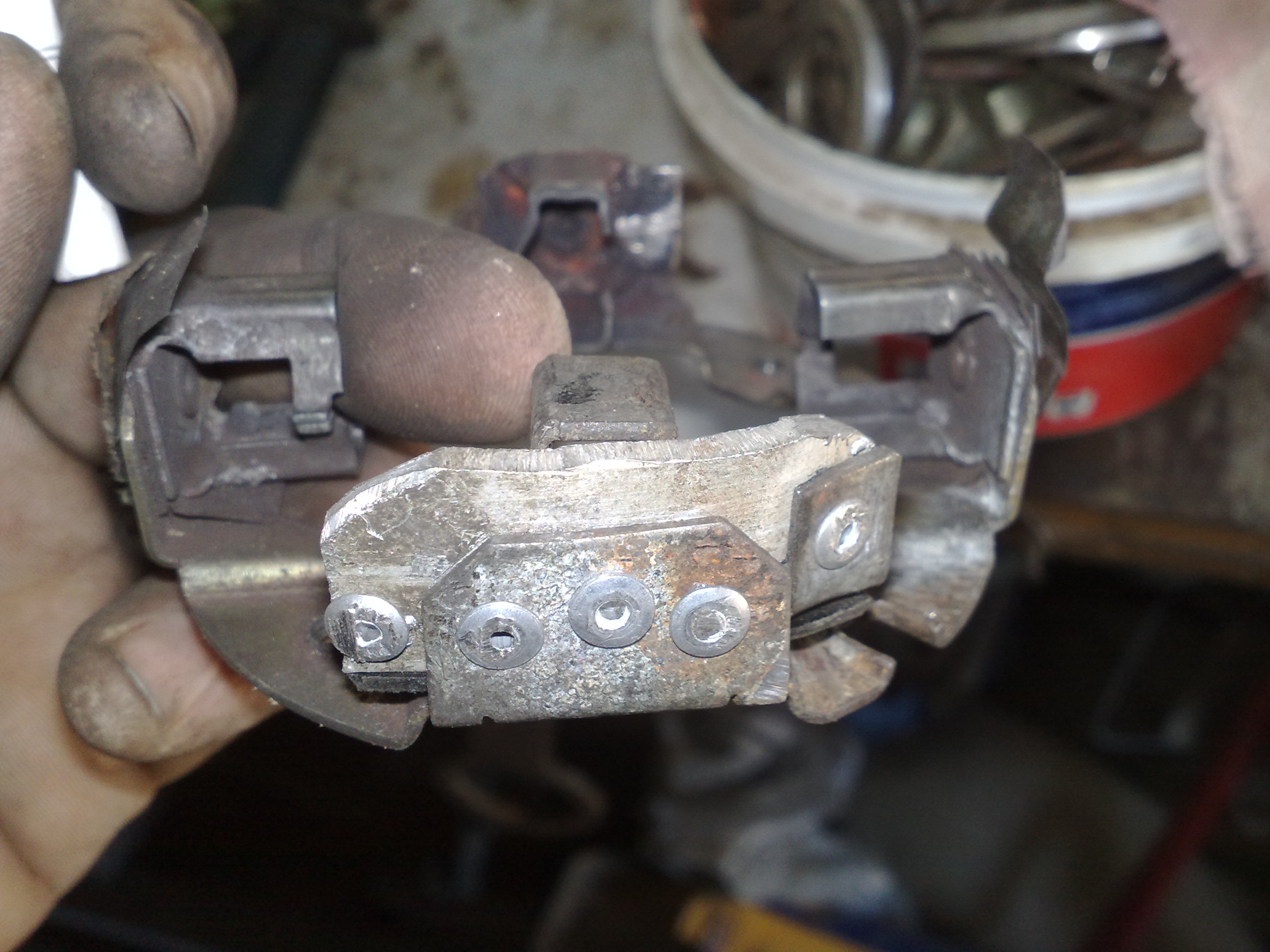

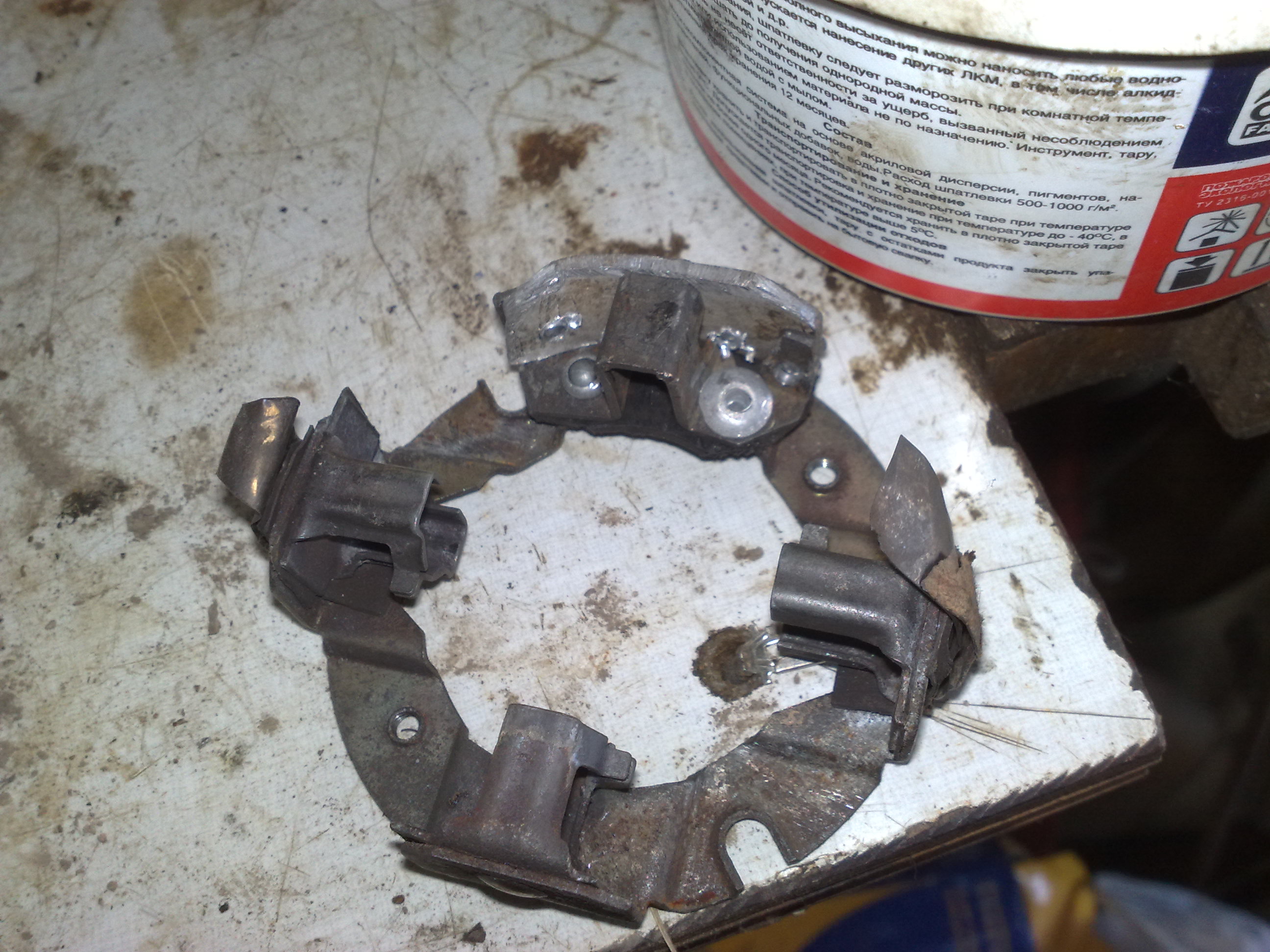

Та не ,даже порезвее стал вращать al.gif правда приспасобить крепление была та еще задача...гдет даж фотки были ща гляну..
во нашел:[attachmentid=66006][attachmentid=66007]
Сообщение отредактировал Evgen132: 24 Январь 2011 - 16:10
Молодец! Грамотно сделал, можно потент на модернизацию заказывать, так сказать форсированный вариант "GT"

Отправлено 24 Январь 2011 - 20:47
Цитата(rhs @ 24.1.2011, 18:06)
странно, а как же там цепь организована?
Ну как бы две плюсовые щетки припаяны к обмоткам,которые в свою очередь запитываются от провода,прикрученного ко второму пятаку втягивающего.А минусоовые тупо припаиваются к корпусу щеткодержателя.
