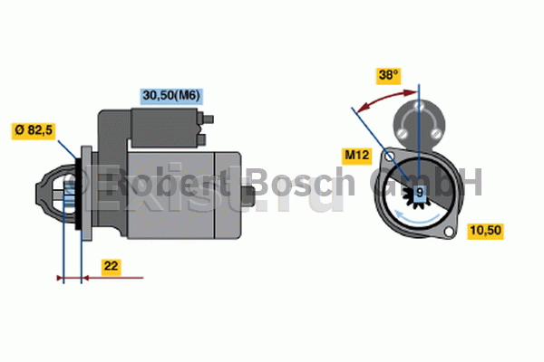

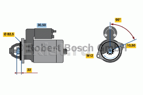

[attachmentid=99901][attachmentid=99902]0 986 010 250 или 0 001 107 015 2 одинаковых стартера там небольшая разница в креплениях у угле взаимозаменяемые ли они?
Нет, один стоит с одной стороны коробки, другой с другой, это видно по колоколу оси якоря.

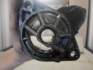

[attachmentid=99913]небольшая нестыковка не на 1 точ в точ не похож но помойму этот 0 001 107 015

#788 cos.mo
cos.mo
  • Cообщений: 770
Отправлено 29 Январь 2013 - 11:04
Ой непохож, ой халтура. А в чём вопрос?
Сообщение отредактировал cos.mo: 29 Январь 2013 - 11:05
#789 diogen85
diogen85
  • Cообщений: 13
  • Автомобиль: ascona 1.6N 4х ступка большой блок
Отправлено 29 Январь 2013 - 11:09
интересует встанет ли он не будет мешать втягивающая7
#790 cos.mo
cos.mo
  • Cообщений: 770
Отправлено 29 Январь 2013 - 11:35
Давай по порядку. У тебя такой есть, или хочешь купить?
Вот так, чисто визуально, на том что на фотографии дырки крепления и якоря не на одной линии, а на картинке на одной
0 986 010 250 на 16n вроде этот
Сообщение отредактировал cos.mo: 29 Январь 2013 - 11:46

#794 cos.mo
cos.mo
  • Cообщений: 770
Отправлено 29 Январь 2013 - 12:07
это твой, Который на картинке бошевский номер 0 986 010 250 (почему такой не купить?)
http://exist.ru/Part...;flag=385895541
это тот который ты хочешь купить бошевский номер 0 001 107 015
отличаются по мощности, по диаметру фланца (всего 0,5мм, думаю не страшно) и по расположению втягивающего. Надо на движке посмотреть, что там над стартером. Кажется там идет трубка охлаждения и она наверняка будет мешать.
Покупай 0 986 010 250 здесь эксперименты не нужны цена приблизительно одинакова
