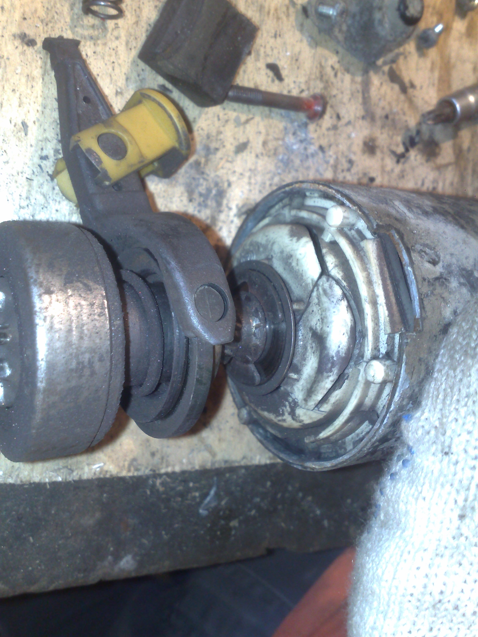

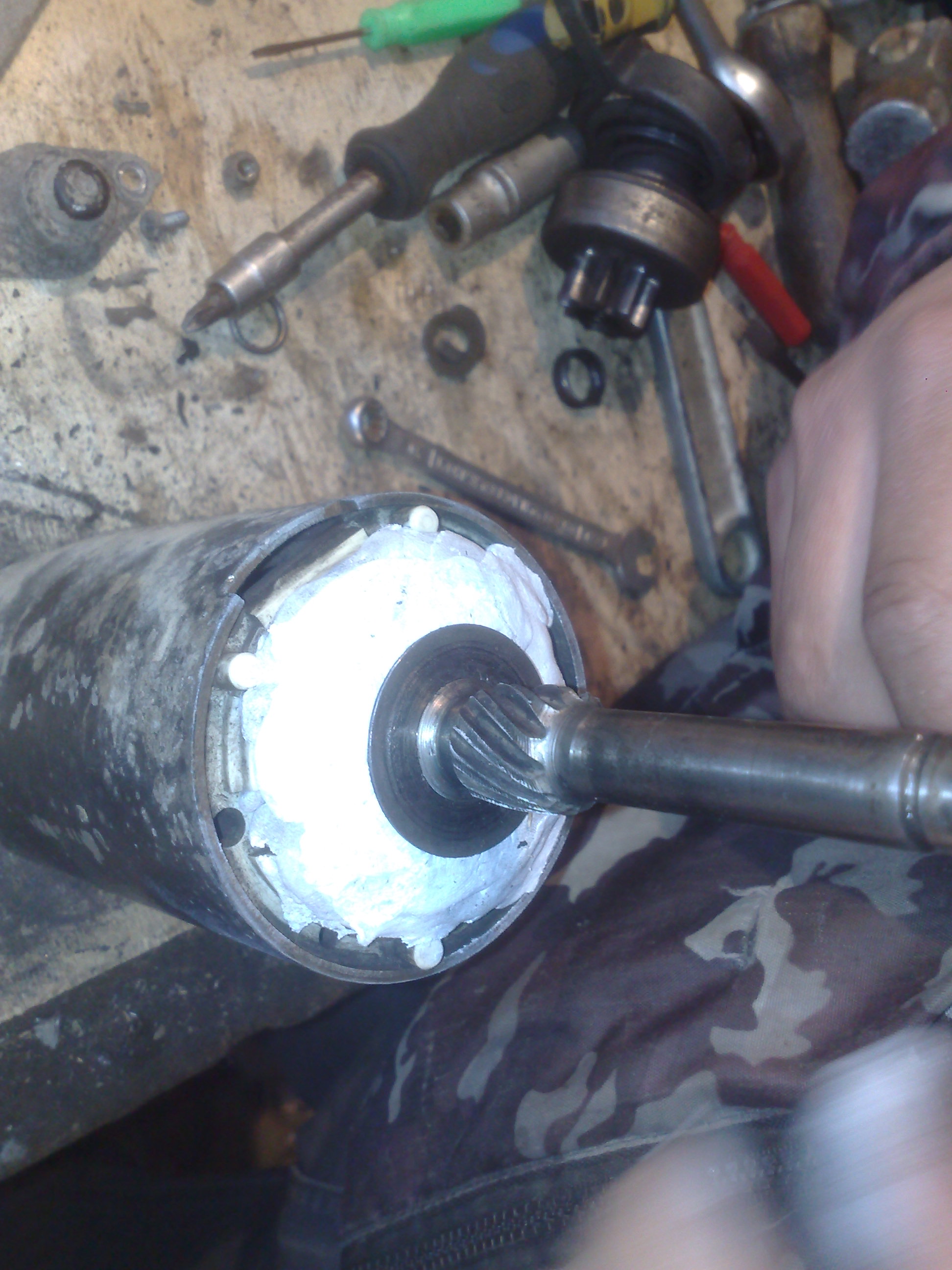

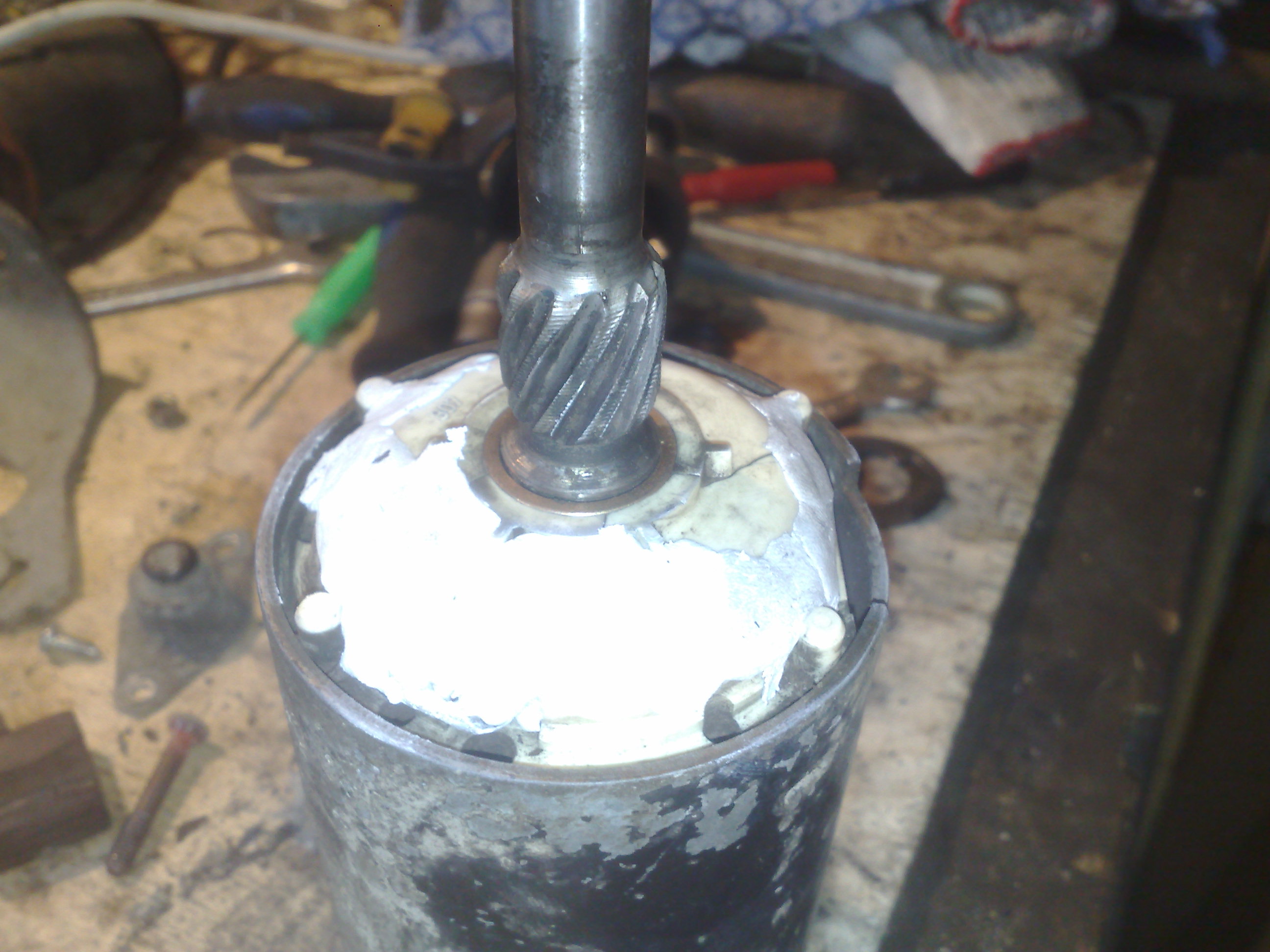

Привет, парни!
Есть стартер Бош, редукторный. Сломана пластмассовая ВЕщЬ, в которой вставлена направляющая. Подскажите плиз код этой запчасти, не могу нигде найти!
[attachmentid=103549][attachmentid=103550][attachmentid=103552]

Цитата(asconovec_kos @ 10.5.2013, 6:36) Просмотр сообщения
Привет, парни!
Это планетарная передача.
Код к сожалению не подскажу (
Привет, парни!
магазин где ланосовскими запчастями и нексиевскими торгуют, или в волговский загляните. может что подойдет. чуть ранее есть ссылки по генераторам с их видами и моделями. целый каталог давал.
