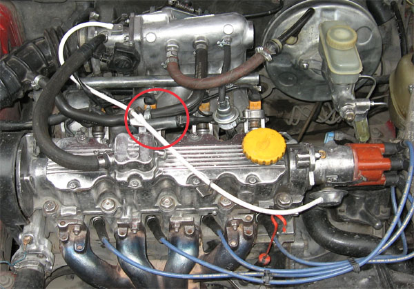

ого, маслоотражатель в поддоне? где именно) Я ж чайник)а есть фотография как он выглядит? Мотор 1.8 Е
Прилагаю фото моего двигателя , не подскажешь где искать? не понял я просто. спасибо!

bobah, на рабочем двигле отверни крышку маслозаливную. Осторожно, должно брызгать немного. Смотри наличие картерных газов. Если их нет - трубка сапуна замерзла.
Тогда вынимай на раб моторе шуп аккуратно и смотри наличие газов чтоб подтвердится.
